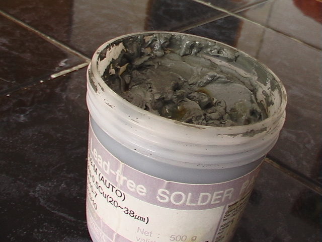

Cinova pasta.
#1 Příspěvek od jano2 »
Za roky poriadne zhustla, (vyschla),da sa to niečím zriediť?

#2 Příspěvek od Kvicala_r »
možná jen mírně nějakým bezoplach tavidlem. Zkoušel jsem i malinko domíchat IPA - konzistence ok, ale při pájení se ta IPA odpařuje/vaří a tak ty součástky ustřelují mimo nanesené plošky.

#3 Příspěvek od Michal22 »
Naředit fluxem.
A uchovávat v ledničce.

#6 Příspěvek od forbidden »
Taky mám roky podobně ztuhlou pastu, i když je v ledničce. Já ji před použitím vždycky nahřeju, odhadem 50-60 °C. Stane se krásně polotekutou a jde používat jak zamlada :-).
