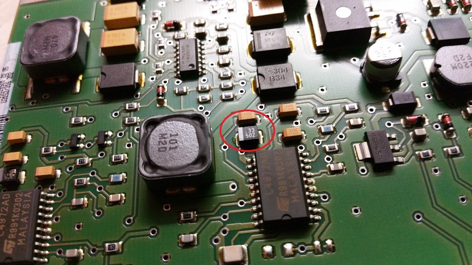

Zdravím,
potřeboval bych prosím pomoc s identifikací diody na níž je napsáno " .33 50Z " datasheety nějak mlčí
Díky

Dej fotku, rozměry. Je to vážně dioda?

2,15x2,8

Není to kondenzátor?
Mezi pinem 1 a 20 má být 220nF

Je to tantal.

0.33µF/50V

Aha to jsem truhlík... ono je to zapojené na mínus... vůbec jsem to na tom plošňáku neviděl... díky

A na fotce úplně při levém okraji tam jeden ten samý vypustil duši, takže je krásně vidět i dovnitř ;-)
Jinak je to samozřejmě kondenzátor o kapacitě 0,33 mikrofaradu.

Je to skutečně tantal nebo "obyčejný" elyt?
Myslel jsem, že tantaly jsou jen ty okrové s hnědým pruhem?

Záleží na výrobci, ty okrovo-hnědý jsou obvykle AVX-Kyocera, léta produkovaný v nedalekým Lanškrouně ...

Taky to může být polymer.
