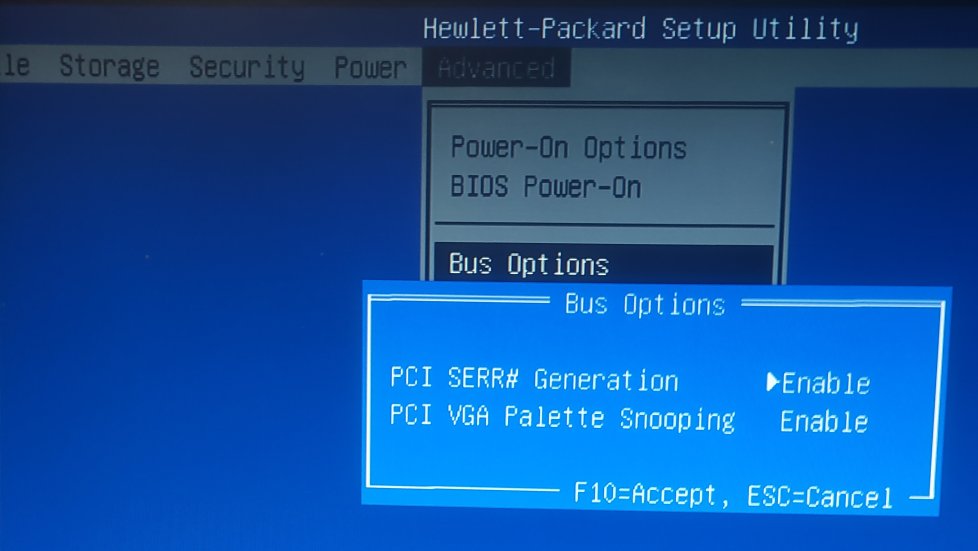

Prošli jsme BIOS pomocí videohovoru a jediná věc ohledně grafiky je viz. obrázek.
Našel jsem jednoslotový Radeon HD7750, který určitě utáhne i ten zdroj, takže švagra podaruji. Mám doma i desku z i5-3570k, proto jsem se ptal na CPU, ale výměna by nepomohla.
