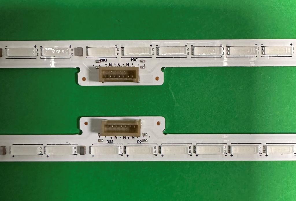

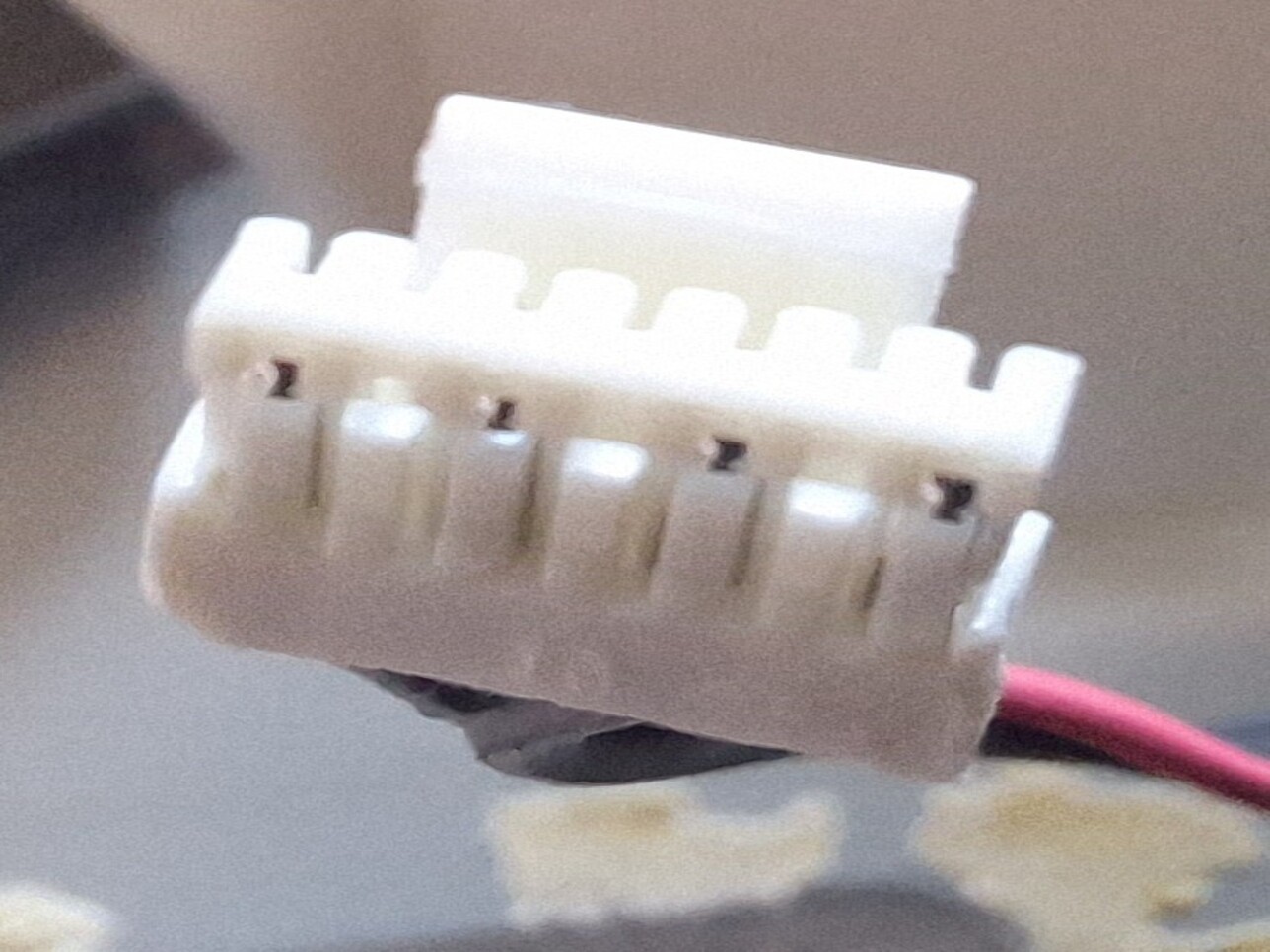

Dobrý den,
u výše zmíněné televize s edge podsvícením krátce po skončení dvouleté záruky natavily ledky světlovodivou desku a na displeji se objevily vertikální černé šmouhy. Podařilo se mi vyměnit podsvícení, sehnat novou světlovodivou desku, nepomršit LCD panel, ale podařilo se mi pomršit jeden konektor kabelu podsvícení (celkem 4) který vede do lišty s ledkami. Konektor je sedmipinový, použité jsou jenom 4 piny (+ - + -) vždy ob pin, široký je, co jsem naměřil, nějakých 7,4 mm. Zasunout by měl jít do lišty kterou posílám v příloze.
Neuměl by mi někdo poradit, kdo tyto konektory vyrábí a kde by se dal sehnat? Moc děkuji předem.

nemyslím, že ten konektor ako náhradný diel zoženieš. Odletuj ho do preč a naletuj priamo kábliky na podsvit. Bude to chcieť asi spodný predhrev, vzhľadom na hliníkový profil. Alebo nový pás a dávať nabudúce väčší pozor.

Myslim ze to pojde prispajkovat normalne. Aspon na Panasonicu to normalne islo, ked bol povodny konektor na kabliku zhoreny.

Já bych chtěl před tím, než to začnu zkoušet letovat, zkusit ten konektor přece jenom sehnat. Dutinky mi zůstaly krásně nakrimpované na drátech, jenom sehnat ten plast okolo...
To přece není možné, že by se ten konektor vyráběl jenom pro TCL,
Příspěvky: 37414
#5 Příspěvek od rnbw »
Chcelo by to fotku toho plastu, co zhanas.

A co tam nastrkat dutinky a v horní části zafixovat neutrálním silikonem? Držet to bude a v případě potřeby to půjde i rozebrat (silikn se ušmikne).

@ondraN, nastrkat dutinky a něčím zalít mě taky napadlo, akorát nevím, jak moc se to hřeje a jestli by silikon byl vhodný
@p32, asi nebude, spíš si myslím, že to bude nějaký pokus o dimming
Dnes to sundám ze skříně a pustím se do toho, udělám nějaké fotky a dám vědět jak jsem dopadl.

Silikon vydrzi tepelne aj napatovo.
Keby tam nebolo tak teplo a tak vysoke napatie, tak by som pouzil Chemopren.

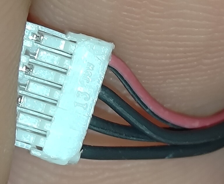

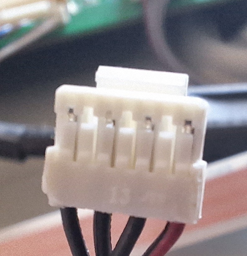

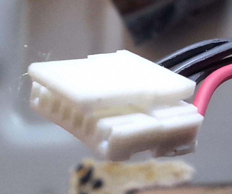

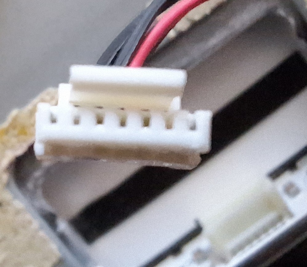

Tak, a bez konektoru jsem v p.... jak Baťa s cvičkama. Ta dutinka má tvar U, není uzavřená ze všech stran a je velmi krátká, na pinu mi sama o sobě nedrží. Moje letovací schopnosti a výbava nejsou takové, abych předem garantoval úspěch a nechce se mi to pomršit ještě víc, než jsem pomršil poničením konektoru. Jeden ze zdravých konektorů jsem vyfotil, lepší fotky můj mobil neumí, je na něm napsáno 13 JSW, ale pod tím to názvem google nic nenajde. Kdyby tak někdo věděl, kde ten plast konektoru sehnat...

Jaka je vlastne roztec pinu? Zmer suplerou vzdalenost krajnich pinu a vysledek podel 6. Pak jdi treba na Digikey, vyfiltruj si roztec a pocet pinu a vizualne zkus najit tvuj typ:
https://www.digikey.cz/en/products/filt ... usings/319
rene
Příspěvky: 23
Registrován: 06 dub 2013, 00:00
#13 Příspěvek od rene »
Rozteč pinů mi vyšla 0,85.
Edit: tak jsem to znovu přeměřil, ne první a posední, ale mezi piny a rozteč je 1 mm. Na Digikey jsem nenašel, ale zjistil jsem, že konektor se vyskytuje v různých televizorech TCL na různých místech, nejenom u lišty podsvícení.

Vyřešeno - naletováno. Skoro mě u toho trefilo, vůbec mi to nešlo až jsem zjistil, že chyba je v pájecím drátu z Aliexpressu. Kdyby ho někdo chtěl koupit, konkrétně značku Lefavor, nedělejte to. Až mě někdo hodně naštve, dám mu ho jako dárek...
Poté co jsem donesl z garáže starou socialistickou olovnatou pájku kterou jsem používal ještě jako puberťák, přiletováno na první dobrou...
