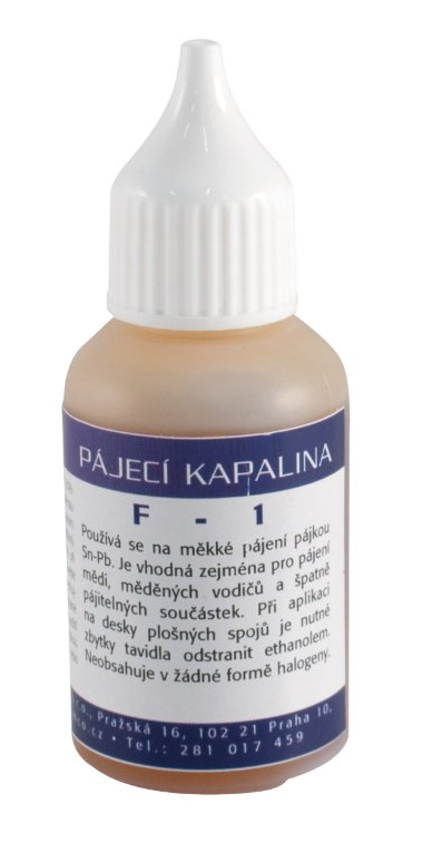

Zdarec tu všici.
Už moc dlouho použivam F1.
https://www.hadex.cz/p018-pajeci-kapali ... pb-pajkou/
Je něco lepšiho?
Co použivate na DPS a co na kabliky?
Dik.

Cust píše: Ale bacha na F1, jestli se nepletu, obsahuje kyseliny. Musí se opláchnout, jinak ti sežere tišťák i se součástkami. :-)
F1 je bezoplachové. Používám léta pájku z KovoPb s F1, nikdy jsem neoplachoval a nic nesežralo.

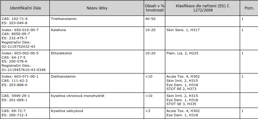

no, v návodu k F1 píšou něco jiného
feliz_navidad
Příspěvky: 959
Registrován: 15 říj 2009, 00:00
#13 Příspěvek od feliz_navidad »
Hm, tak zřejmě není F-1 v lahvičce stejné, jako F1 v pájce od Kovohutí.

Tak v bezpečnostním listu k pájce S-Sn96,5Ag3Cu0,5/F1 z Kovohutí Příbram je věta :
Tavidlo F1 obsahuje adiopovou kyselinu <5% a morpholinium chloride <5 %.
Snad teda vědí, co do toho strkají.
Pokud si pamatuju, tak když se to před 20 lety na spřátelené firmě testovalo, včetně zkoušky vlhkým teplem a podobné legrácky, závěr byl že jako nezajímavé.
