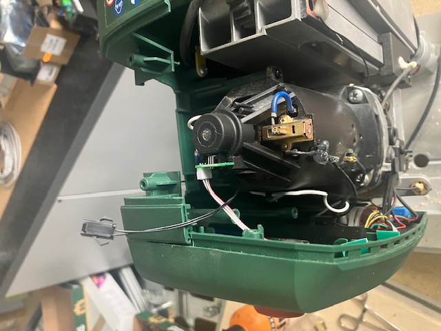

Zdravím všechny,
nemá někdo zkušenost s opravou této vrtačky? Odešla v ní regulace otáček. Tu jsem objednal jako upgrade komplet včetně lcd (původní již nemají) s tím, že se odstraní napájecí trafo a nějaké drobnosti, ale jinak k tomu není ani čárka. Zapojil jsem to dle barev a logiky. Zbyl mi jen konektor s čidlem či tepelnou pojistkou do statoru. Zkoušel jsem volat všude možně ale marně. Po 3 dnech jsem se to rozhodl zastrčit do zásuvky, ale vůbec nic to neudělalo.
Díky moc za každou radu.

#2 Příspěvek od ok1hga »
. . . a jak jsi zkoušel motor ?
je v pořádku ?
jak vypadají uhlíky ? jsou opřené o komutátor ?
není přerušená budící cívka ?

#3 Příspěvek od rnbw »
Ak je ten konektor urceny na pripojenie rozpinacej tepelnej poistky, tak moze jednoducho natvrdo odpojit napajanie.
