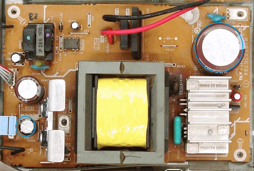

Děkuji , ty dva příspěvky jsem již dříve našel a ten bluerai jsem měl na opravě od důležitého člověka ze SD . :lol: Ten vlevo a síťák jsem měl hned , ale ten parchant mrňavej mi dal . Vyměnil jsem ty dva a kino naběhlo , jen mělo malinkou vadu , nešlo ovládat . Ten malinkej parchant v napájení IO to má na svědomí . Kapacity těch dvou větších měly NULU .
Děkuji hlavně peterservis , který si to asi nepřečte .
