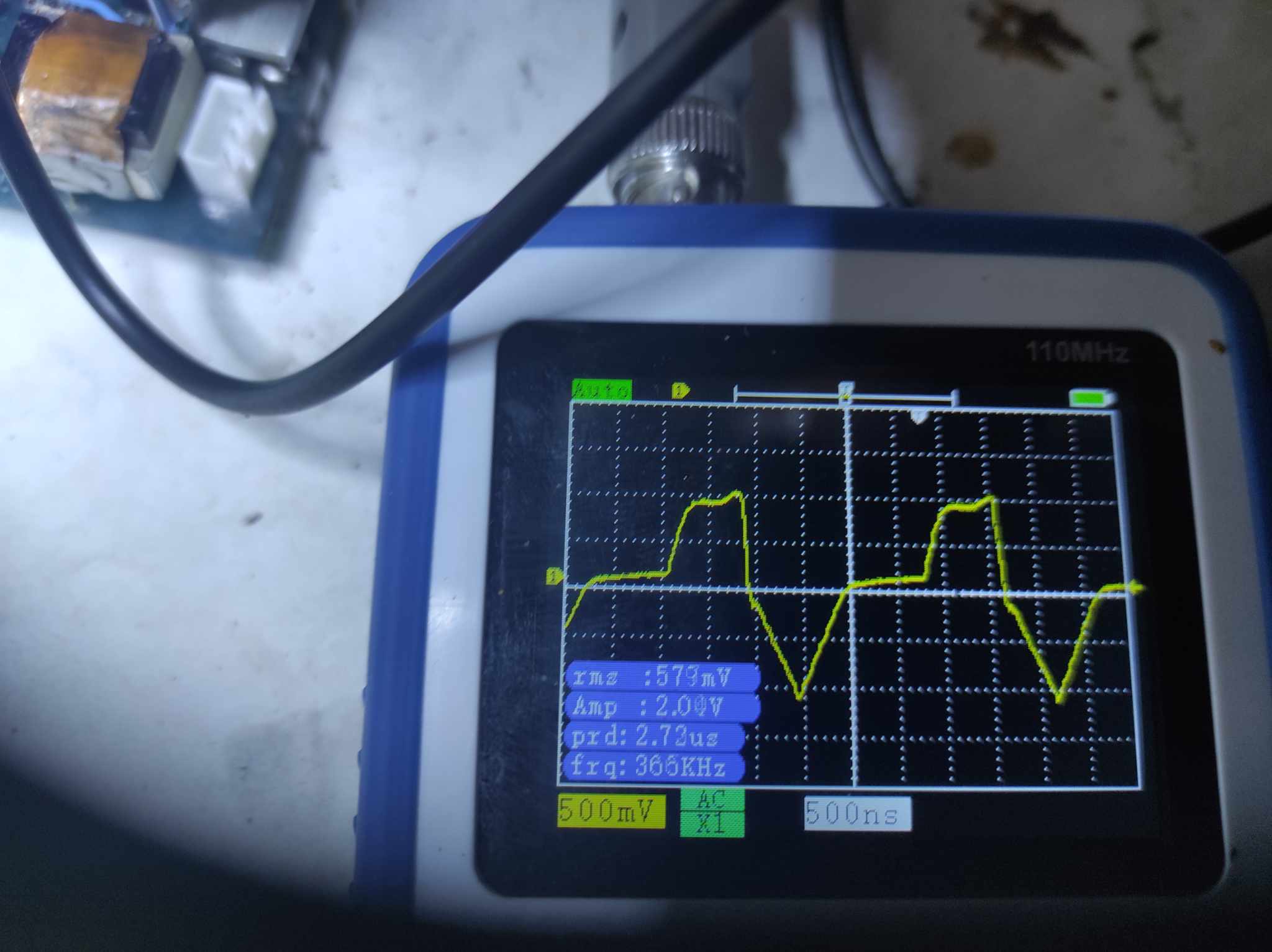

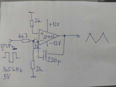

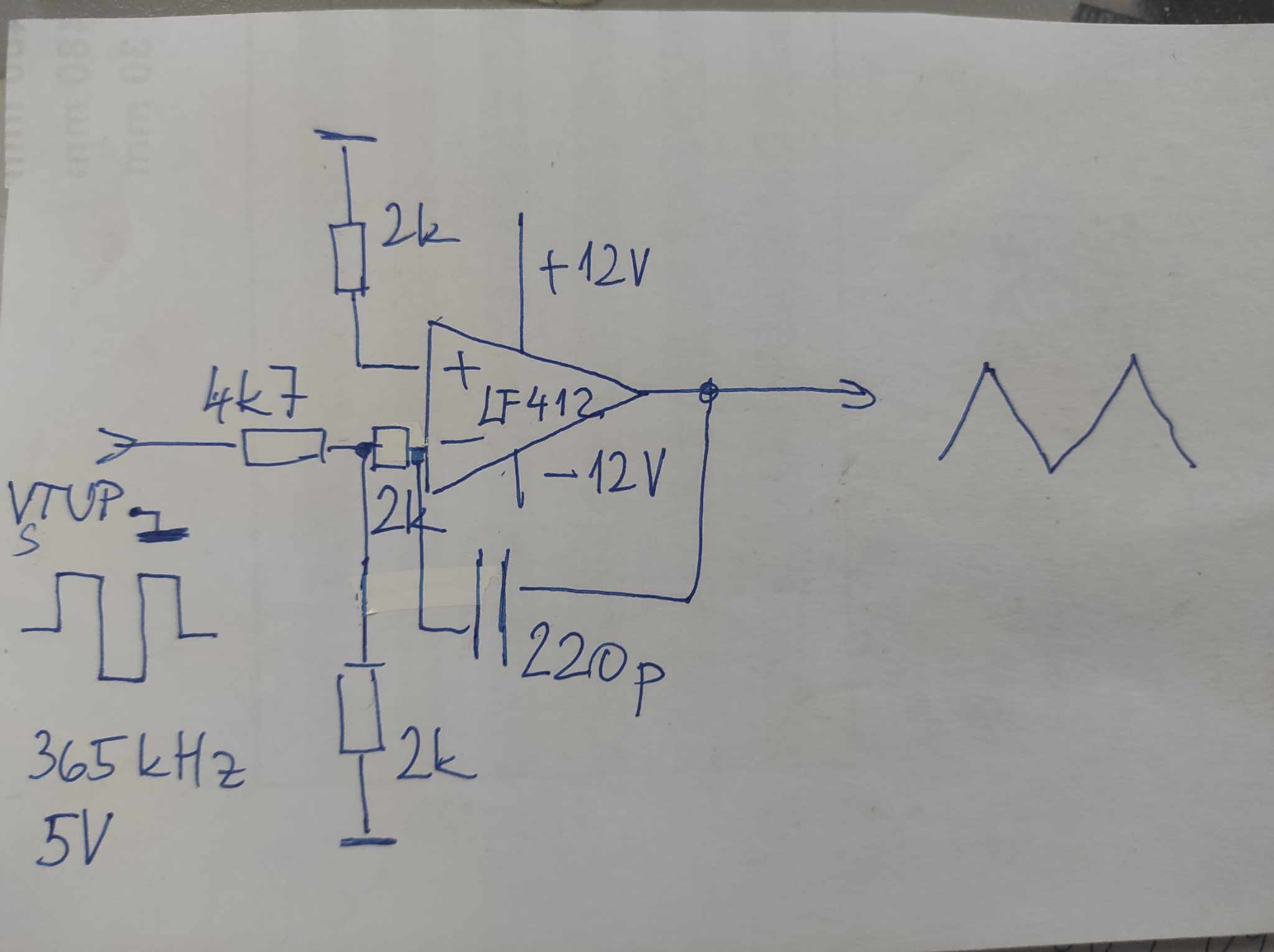

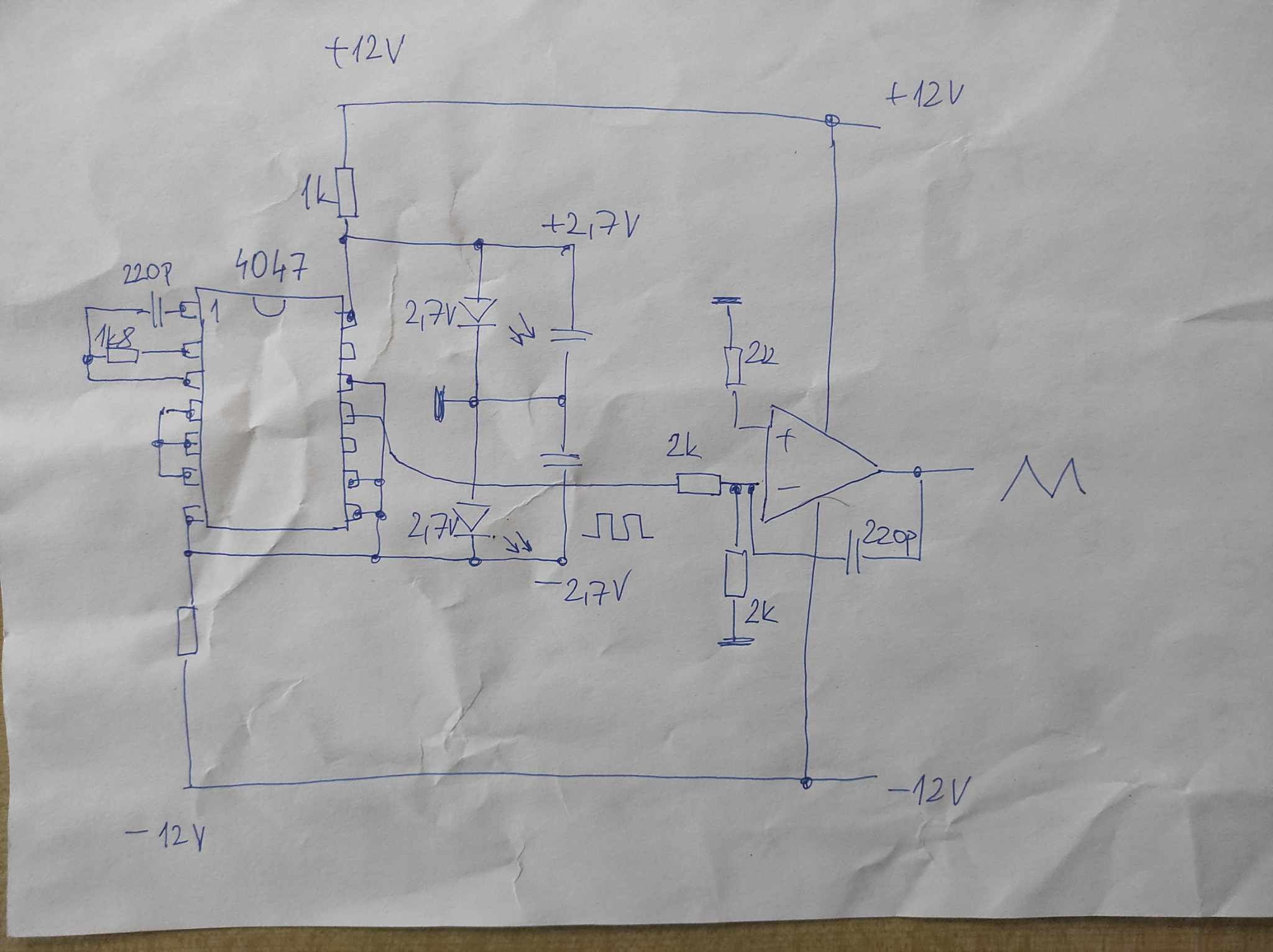

Něco tam mám špatně, nebo se dějí divný věci. Obdélníkový oscilátor 4047 funguje, ale trojúhelník na výstupu LF412 už ne. Zkusil jsem různé varianty, ale výstup je stále stejný a už nevím proč.

Nejspíš je 365 kHz na LF412 už moc. Má GBW jen 3 až 4 MHz, to znamená že má na 365 kHz zesílení jen 10. Také může být signál na vstupu moc velký.

No, jestli ten operák má být integrátor, který má z obdélníku udělat trojúhelník, tak mi to moc nepřipadá. Takže bych zkusil standardní zapojení a pak se uvidí. jedna půlvlna totiž vypadá v pořádku.

Nemáš tam nijak definovanou stejnosměrnou složku na tom integrátoru, výstup je někam ujetej, na osciloskopu máš AC vazbu, tak to nevidíš. Podle průběhu je nejspíš ujetej k +12V. Stačí aby měl vstupní obdélník střídu 50,1% a ujede to. Tohle zapojení nemůže fungovat.

Hele, a co ten integrační kundík - není těch 220pikoFarátů ve spojení s 2kilovýma odporama na těch pár kHz trochu málo?

A což tu stejnosměrnou složku eliminovat takhle? Ale vždycky po změně střídy tomu dost dlouho trvá, než se to srovná.

Chci aby integrátor měl na 365khz zesílení 1 a vyhnul jsem se dalším problémům, proto tak malej kondik
Prosím o doporučení jak to zapojit jinak, aby z toho vycházely dva trojúhelníky s amplitudou cca 2V a fázovė posunutý o 90 stupňů a nebo taky fázovė posunutý o 180 stupňů.
Budou to dva různý generátory, každej dvojitej, jeden bude dávat trojúhelníky s posunem 90 a druhý 180.
Tuším, že generátor musí mít zpětnou vazbu, jinak to nikdy nebude 50/50 ani souměrný proti středu napájení.

dej si před ten tvůj odpor 4k7 kondík, třeba 10 nF nebo větší

Což zkusit jednoduchý RC integrační článek, navržený tak, aby měl na výstupu cca +-0,5V. Ten by měl dávat ( při vstupu 5V) celkem dobrý trojuhelník. Za to AC zesilovač cca 5x s OZ .

OZ něco rychlejšího, raději JFET, třeba OPA134, OPA1641, OPA1655, ...

A ke kondíku odpor, aby se to rovnalo na střed.

Ale ne mezi výstupem a invertujícím vstupem. Když si vezmu stejnosměrné chování, tj. kondenzátory nahradím rozpojeným drátem, tak by to nemělo zápornou zpětnou vazbu a mohlo by to někam ujet.
