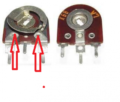

Zmeraj prítomnosť (aha to si zmeral) , ale aj funkčnosť a rozsah ladiaceho napätia, lebo tie trimre TP040 na zladenie rozsahu trpia "samoamputáciou" nožičiek. Rovnako aj potenciometre na predvolbách (KFxx detto) ... Uhnívajú duté nity a nožičky stratia kontakt s odporovou dráhou. Potom to neladí...
