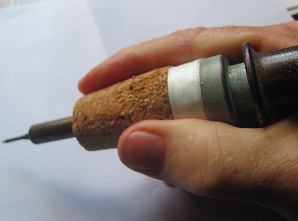

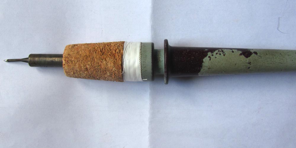

Mám postarší mikropájku MP-01. Ale jak stárnu, klepou se mi trochu ruce a taky ty součástky jsou čím dál tím menší...tak jsem si to pájedlo trochu upravil, aby šlo držet blíž hrotu. Na těleso jsem namotal pár závitů skelné pásky ( asi by šla použít i topenářská teflon páska, nebo bužírka z vysokoteplotního silikonu) , do korkového špuntu vrtnul díru 12mm a nasadil na to. Páskou jsem zaizoloval i kovovou spojku k držadlu. Korek trochu vytvaroval hrubým šmirglem a je to. Izolace bez problémů vydrží 300°C a do ruky nepálí, dá se to držet skoro jak pero a opřít si ruku. Daleko přesnější práce. Asi existují modernější páječky , ale mě to takhle stačí. Takže jen takový tip pro nás dědky, co se jim už klepe ruka. :)

Dobré řešení, důvody jsou jasné. Skelná páska je asi nejlepší volba, její tepelný odpor bude velký, teflonka a silikonka budou podstatně tepelně vodivější, což je nežádoucí. Navíc pálící se teflon produkuje velice nehezké spaliny.

Pásku jsem měl doma, nevím co je zač, 10mm široká nelepivá skelná. Tu na sádroše neznám. Ale ono to celkem dobře funguje i bez ní, jen se nesmí jít přes 300°C. Korek se trochu opálí, ale drží. Bez pásky je třeba vrtnout tenší díru 10mm, z druhé strany 12mm do hloubky cca 15mm, bo je tam osazení.

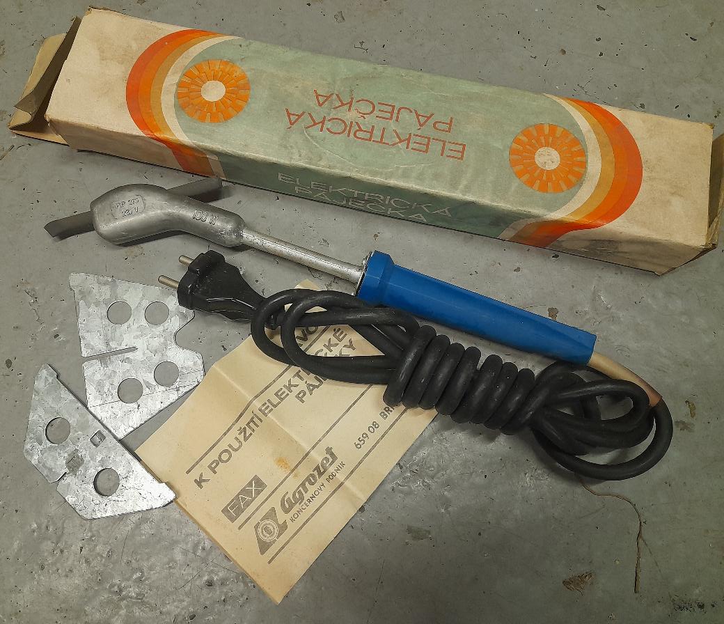

JirkaZ
Příspěvky: 3650
#15 Příspěvek od JirkaZ »
Celeron píše:...konkrétně TYP 236 na 220V https://www.nastrojenaradi.cz/elektricka-pajecka-220v-50w-typ-236b
Já ji používám dodnes s T hrotem na pájení AA, SC a podobných baterek do válečků.
Já taky, s těmito rozdíly:
1) hrot mám normální, články spojuju zásadně vedle sebe propojkami z Cu plechu
2) držadlo páječky je z modrého termoplastu (novější edice - mám pocit, že se vyrábí dodnes)
3) mám 100W verzi
Edit: teď jsem našel, že se jedná o typ 273 výrobce Agrozet. V příloze vypůjčený obrázek z Aukro.
