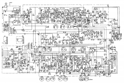

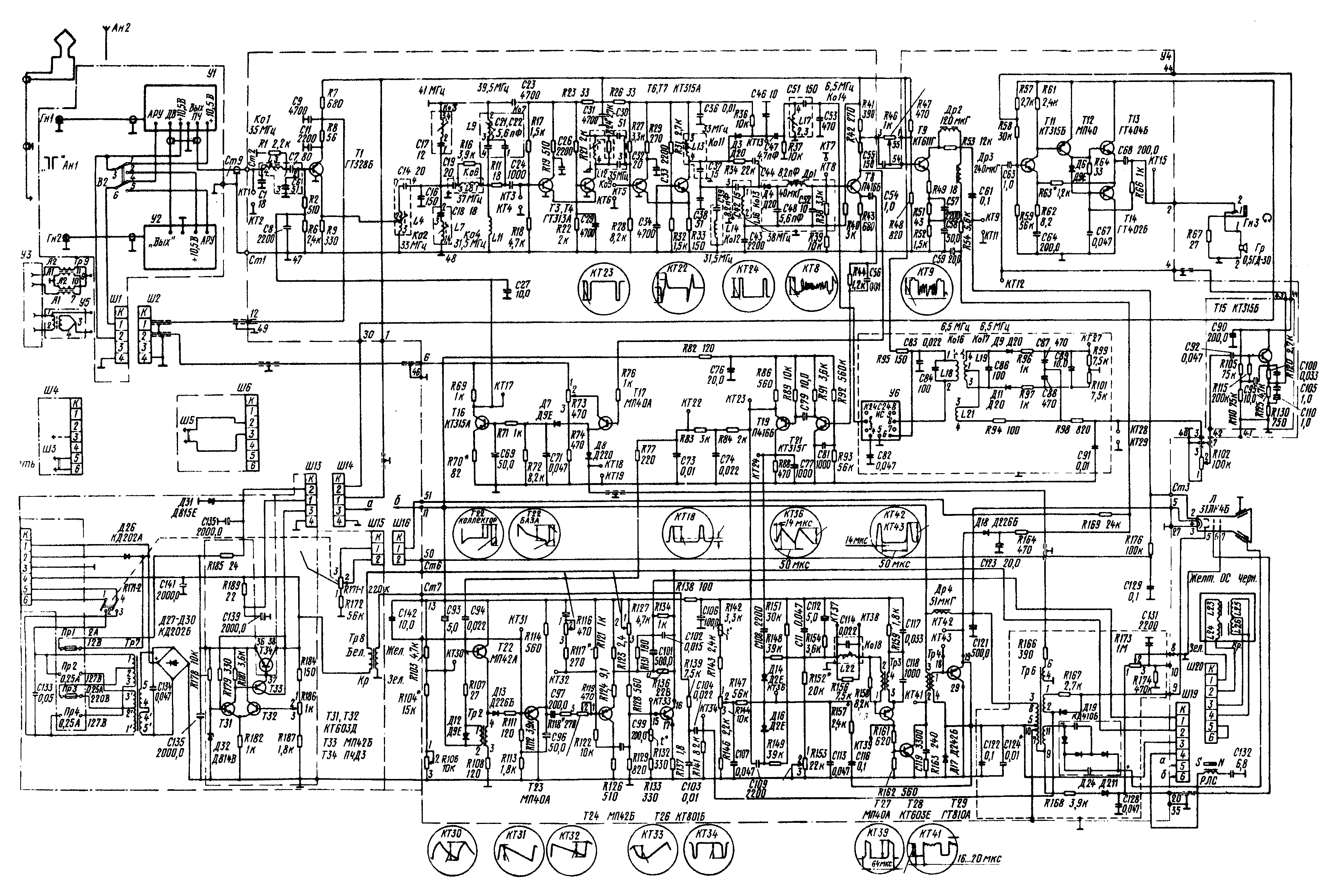

A když jsem v těch opravách tak bych taky rád věděl na co si dát pozor, aby ten nový tranzistor neodešel. Doufám že si někdo z pamětníků na tyto TV vzpomene.
tady jsem našel parametry těch tranzistorů:
https://eandc.ru/catalog/1t906a/
https://eandc.ru/catalog/gt906a/
a tady té diody:
https://eandc.ru/catalog/d242b/
Datasheet transistorů je tady a plyne z něj, že ty dva typy, co uvádíš, jsou prakticky totéž.
Dioda má datasheet zde a vzhledem ke specifikaci v něm by měla jít nahradit jakoukoliv křemíkovou diodou podobných parametrů (není rychlá).
Nevím ovšem, kde ji sovětští soudruzi v tom werku použili, pokud v H rozkladu, tak by si to zasloužilo něco rychlejšího.

Takže můžu použít jakoukoli rychlou diodu na 5A ?JirkaZ píše:Dioda má datasheet zde a vzhledem ke specifikaci v něm by měla jít nahradit jakoukoliv křemíkovou diodou podobných parametrů (není rychlá).

K těm souvislostem: v AR byly popsány různé závady, konkrétně hledej klíčové slovo Junosť na této stránce.
kdo ne - hledá důvod.
V podstatě z toho neznalý jedinec může vyvozovat, že H rozklad pracuje na 1 kHz.
Nebo ti unikají základy elementární logiky?
Dále: "A ta televize s tou diodou nehrála?"
Už dohrála a nevíme proč. Možná právě proto, že se pomalá dioda přehřívala.
