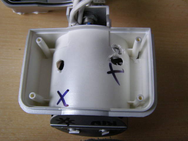

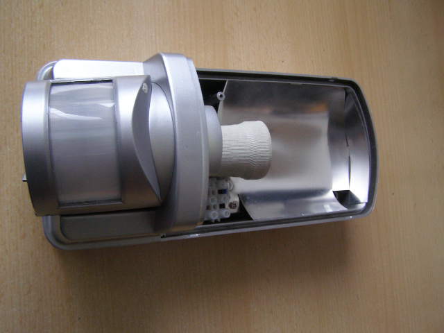

Svítidlo OBI GL- CIL188PIR viz obrázek.
Jde o klasické zapojení zdroje, seriový kondenzátor X2, můstek, zenerka, elektrolyt a relé. Z 30ti světel 4 postupně po 10ti letech svítily trvale. Vadný elektrolyt 330mikrofaradů/35V. Zakoupit předem. Vytrhnout ladítka ve směru osy. Bohužel systém není vyndavací a zas tam dací tak odvrtat díry dle obrázku. Je tam vidět i neplatný pokus. Takto je přístup na poslední dva šroubky krytu PIR. Bohužel šroubky s hlavou PH 1 často prasknou. Přilepil jsem kryt horkým lepidlem. Ladítka jdou vložit zpět. V mém případě jsem ladící tyčky uštípnul a senzor nastavil na „trvalé zapínání bez ohledu den/noc a čas na min“. Tím zabráním místním ladičům v akci. Vše už tady bylo.
