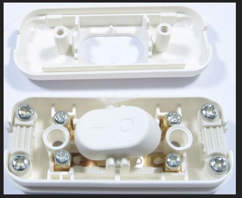

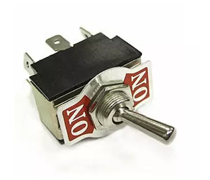

Nechci vám do toho házet vidle ale do starých kovových lampiček bych použil vždy trojdrát a dvoupólový vypínač. Nejlépe kolébku- mezišňůrový. Ten bude makat. Na obrázku je páčkový přepínač kterému se napříště obloukem vyhnu. Papírové parametry dobré ale materiál šunt. Opravu jsem popsal na EB – Páčkový přepínač xxxxx. Po pár přepnutí, i naprázdno, nedotahuje pro ohnuté kontakty! Kdo ale má opravovat fungl nový spínač.

hajeklubos píše:... Na obrázku je páčkový přepínač kterému se napříště obloukem vyhnu. Papírové parametry dobré ale materiál šunt. Opravu jsem popsal na EB – Páčkový přepínač xxxxx. Po pár přepnutí, i naprázdno, nedotahuje pro ohnuté kontakty!...
Díky za upozornění, mám přesně tyto typy ve skladu a možná jsi mi ušetřil jednu megaostudu.
Ten PRCák (odkud to na 99% je) je opravdu maxiprase, trvale a pořád.
Můžu jen poprosit o odkaz na konkrétní příspěvek? Při letmém hledání jsem ho nenašel... Díky.

Doporučujete ty plastové čínské páčkové spínače. Několikrát jsem je použil
a po kratší době vyhodil - jsou to z principu vaklkontakty. Kontakty pro přívody jsou nýtovány k vnitřku přes plast krytu. Nýtování po krátké době povolí, zejména při větším proudu, a je z toho " zlobidlo " a potenciálně zdroj požáru . Já je tedy rozhodně nedoporučuji.

Hadex spínače fakt nebrat. Jednopólový mám vyzkoušený tyto, dvoupólový tyto. Nejsou sice levný, ale spínají 6-8 A a drží.

hajeklubos píše:Na obrázku je páčkový přepínač kterému se napříště obloukem vyhnu.
Tazatelka chce z hlediska ceny levnější než ty, na které sama odkazuje a ani ty nejsou nic moc. Takže logicky nemůže čekat žádnou extra super kvalitu.

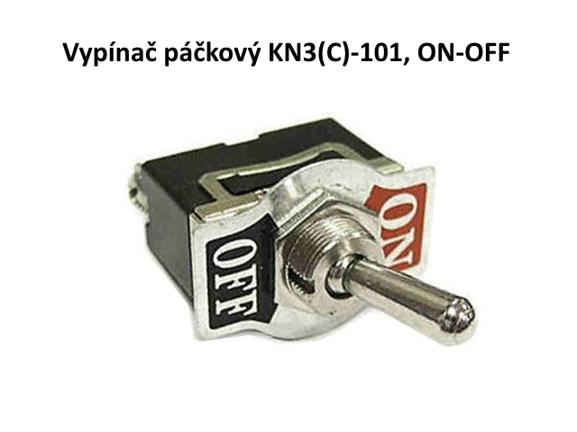

Už několikrát jsem ten vypínač použil a žádný problém s tím nebyl. Třeba jste měl smůlu na nějakou horší sérii apod. Ten, na který odkazuji není přepínač, ale jen vypínač ON-OFF. Je to typ KN3(C)-101, ON-OFF a má dvě šroubovací svorky pro připojení vodičů.
Malé lampičky budou mít malý odběr tj. tam by stačil i přepínač nebo vypínač na menší proudy jako je třeba tento, ale ten by byl zřejmě moc malý do původních otvorů v těch lampičkách.

Jirko zadej do-hledat- Páčkový přepínač oprava- Vyskočí to jako první. Je to z února 2021. Letoval jsem výstuhy na houpačku kontaktů. Po úpravě OK.
Tvůj spínač je trochu jiný ale ze stejného hnízda.
Ještě dodatek. Vůbec nešlo o proud. Ta kolébka se prohnula a pero netlačilo na kontakt. A přechoďák byl na světě.

Takže tohle, OK.
Velmi poučný je i sinclairův příspěvek tamtéž. Když jsem ten přepínač hledal podle obrázku, tak jsem zjistil přesně to, co píše (a ono to plyne i z "retro" vzhledu): totiž že jde o prastarou americkou spolehlivou konstrukci, kterou jako obvykle PRCák obšlehnul a náležitě zprasil.
Nemám slov.
To může skončit jedině absolutním krachem úplně všeho za doprovodného potlesku zákazníků "alíku" a podobných...

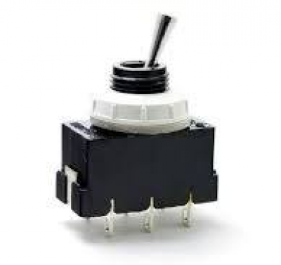

...nebol by do tej retro lampy tento typ vhodnejší?? A ešte s takou echt zažltnutou plastovou maticou ? .. len či tam vojde..
