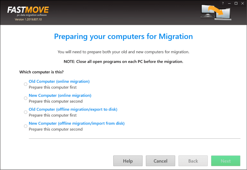

Můžeš se zkusit pohrát s tímhle https://www.fastmove.com/how-to-move-so ... ows-11.php

Stejně jako pc-mover, či něco podobného, občas to vychází v chipu i s licencí. Někdy to umí i přenést profily uživatelů.
Co to ale neudělá nikdy, tak přenos ovladačů, to ani není možné, jiný systém má jiné ovladače.
Způsob bitové kopie disku a jeho spuštění na jiném HW nejspíše vyvolá BSOD. Tento způsob fungoval naposledy u Win98.
