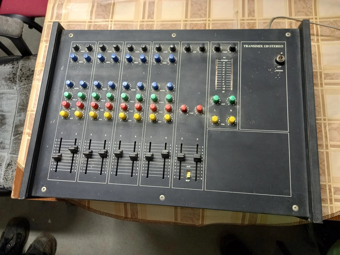

Zdravím, nemáte prosím někdo návod včetně schématu na Transimix 120 Junior? Nějak se mi nedaří se s tím domluvit. Díky
#2 Příspěvek od ok1hga »
made001 píše:Nějak se mi nedaří se s tím domluvit.
. . . a co to dělá ?
dej sem fotky desek a víc informací . . . třeba čísla desek . . .
přesné schéma se bude shánět blbě, snad jedině pokud ho má někdo v papírové podobě a dokáže ho sám naskenovat . . .
nějaký popis TW120 je tady
a nebo tady celý manuál TW120

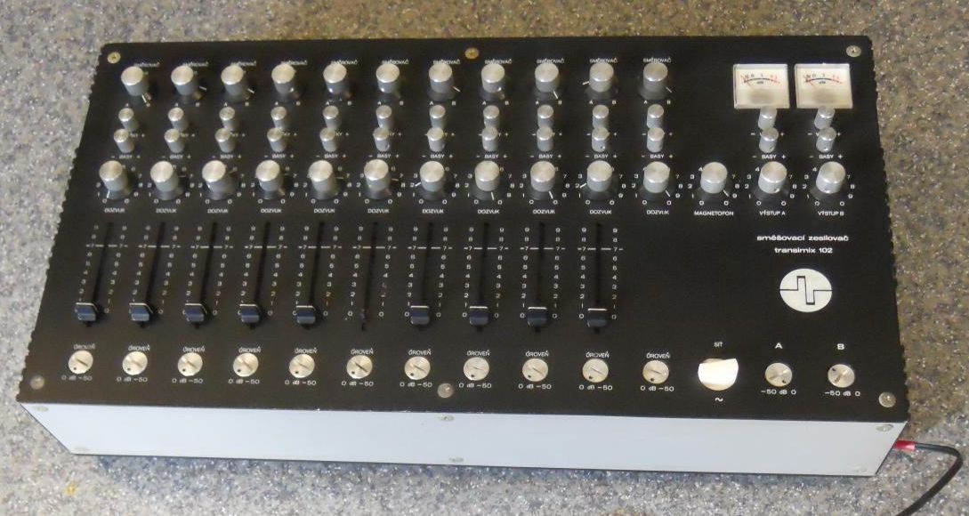

#4 Příspěvek od vladimirek »
Transimix má číslo TW 102, mám jen velmi nekvalitní sken návodu.

Přesně jak píše masar, je to mixpult. Právě si uplně nejsem jistý, jestli funguje jak má. Čísla desek jsou následující: 840901 8x, 840903 2x,
840905/A 2x, 840909 zdroj
to vladimirek: I ten nekvalitní sken by možná stačil. Třeba něco přečtu

aha, takže je to jen mix bez konců ?
tem měl označení TM 102, né ?

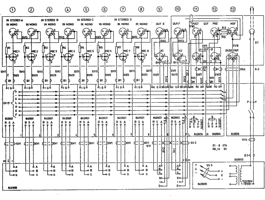

#7 Příspěvek od supervac »

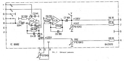

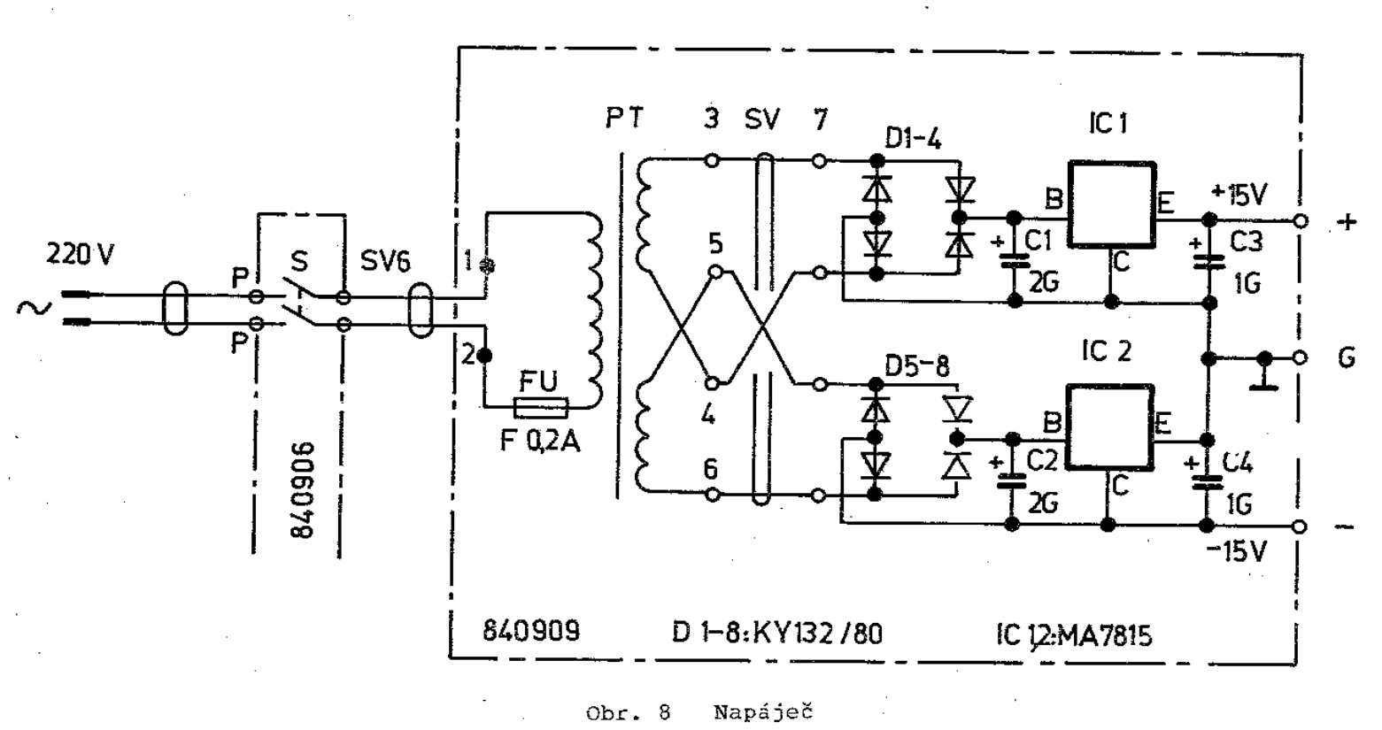

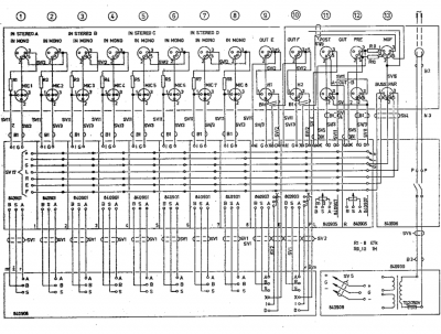

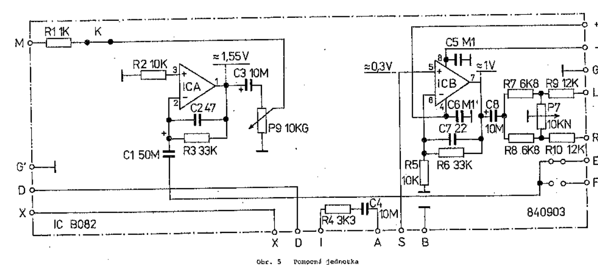

schéma jednotky 840909
supervac
Příspěvky: 12
Registrován: 23 črc 2017, 00:00

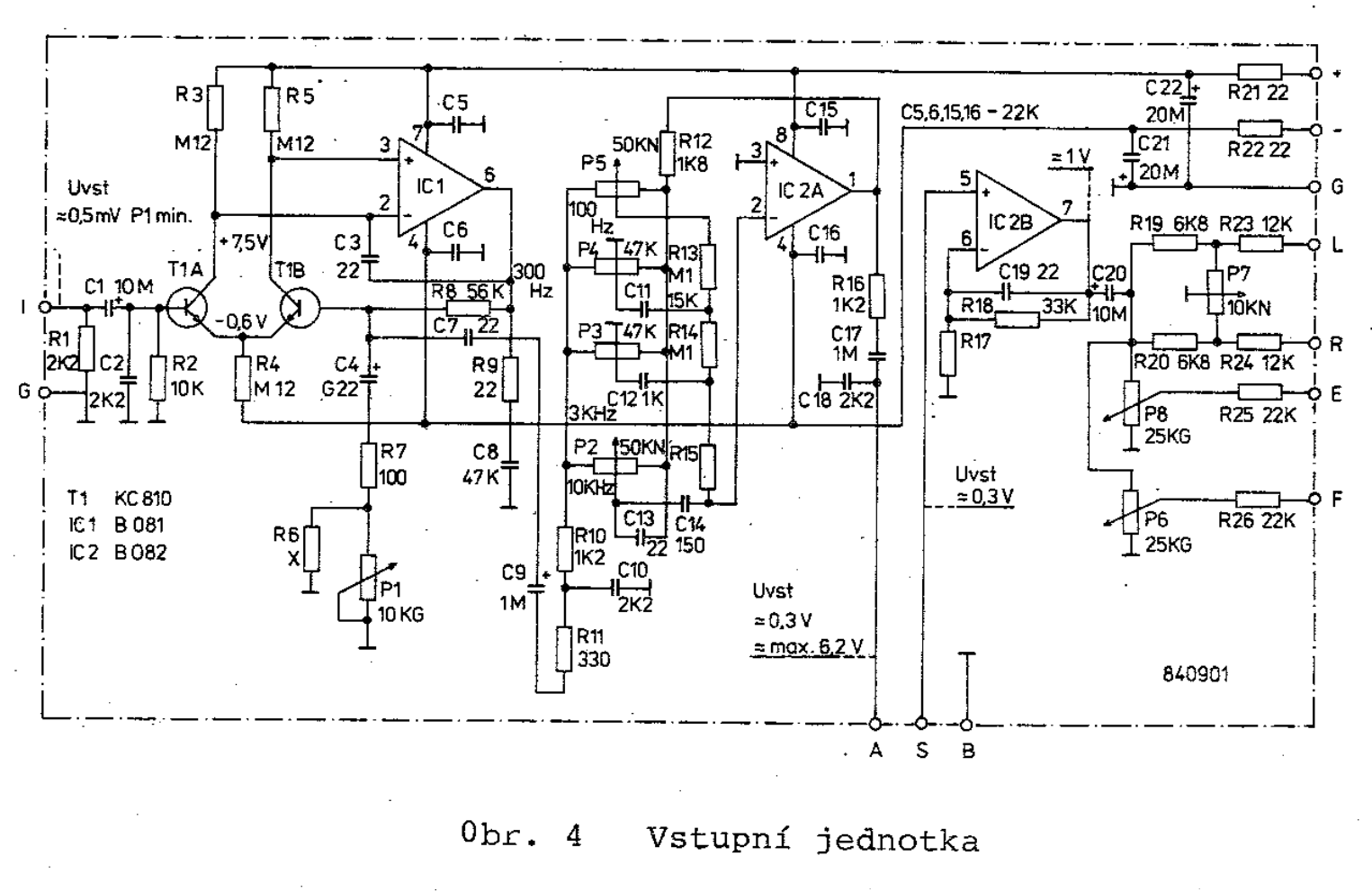

#8 Příspěvek od supervac »
jednotka 840901
supervac
Příspěvky: 12

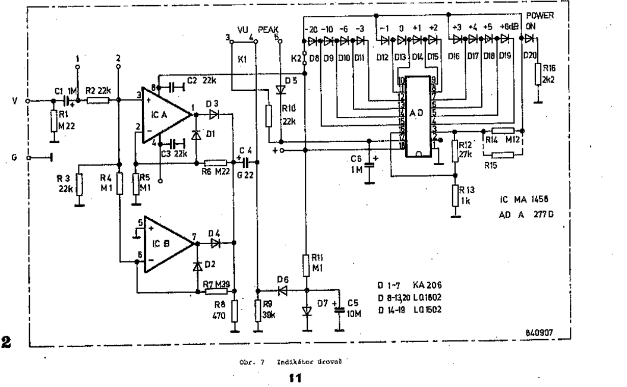

#9 Příspěvek od supervac »
jednotka 840907
supervac
Příspěvky: 12

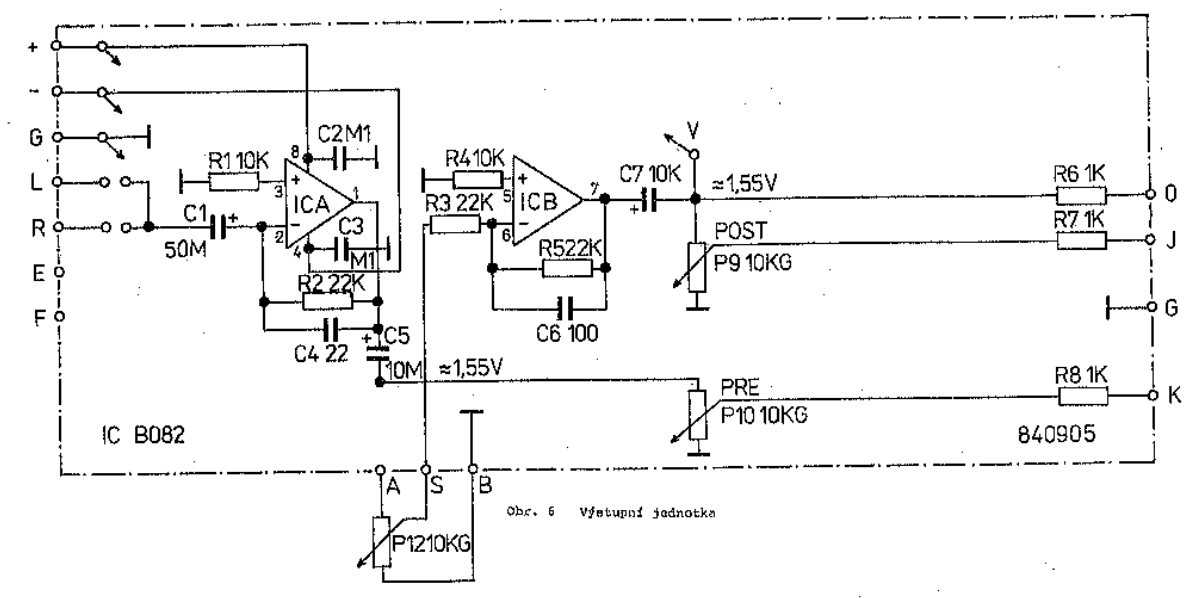

#10 Příspěvek od supervac »
jednotka 840905
supervac
Příspěvky: 12
#11 Příspěvek od supervac »
snad ti to pomůže
supervac
Příspěvky: 12
#12 Příspěvek od supervac »
jo a ještě vstupní jednotka

#13 Příspěvek od made001 »
supervac: moc ti děkuju. Určitě mi to pomůže.

made001 píše:Právě si uplně nejsem jistý, jestli funguje jak má.
a co to teda dělá, nebo nedělá ?
a je to tento ?
made001
Příspěvky: 226
Registrován: 14 zář 2008, 00:00
#15 Příspěvek od made001 »
Je to tento. Moje teorie zatím byla, že mix má 4 stereo vstupy, resp. 8 mono. Čekal bych, že ty tahové potenciometry regulují hlasitost vždy příslušného vstupu. Jenže to tak není. Pravý ovládá hlasitost obou kanálů a levý nic. Mixy popravdě neznám. Dostal jsem ho a chtěl jsem si ho nechat k transiwattům, ale rád bych pochopil funkci. Z toho důvodu jsem chtěl ten návod
