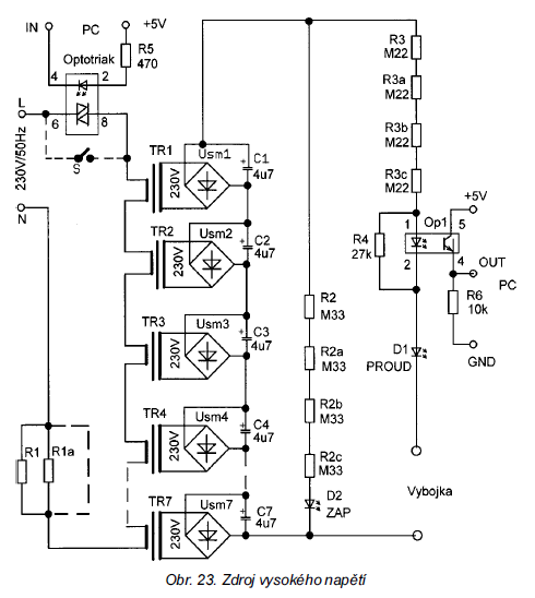

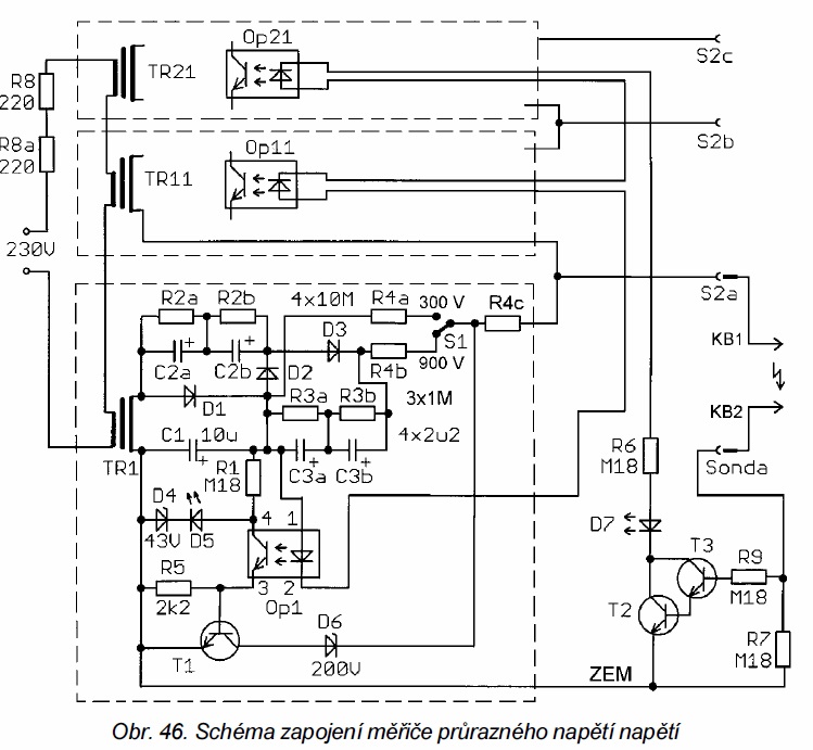

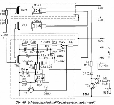

Našel jsem jedno zapojení v KE č.3 2010, str 34. Jsou to tři stejné moduly, jeden dává přepínatelných 300 nebo 900V a je možné z nich udělat kaskádu která umí: 300 až 2700V ve skocích po 300V. Možná ještě jeden moduly do kaskády přidám a bude to chodit až do 3600V. Víc by asi vypukly konstrukční problémy s izolací. Umí to indikovat LEDkou průraz pokud měřící proud při průrazu překročí 7uA a omezí to napětí modulů.

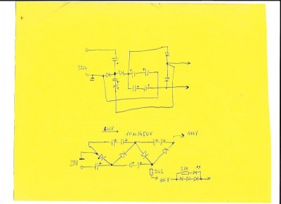

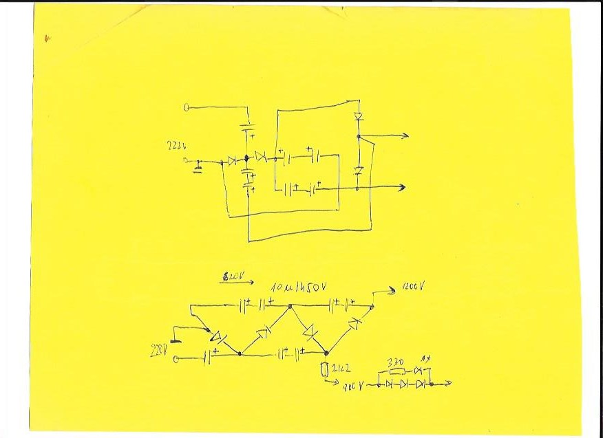

Čistě náhodou nám z nějakých zařízení 10 tráfek 230V/2 x 18V/3VA, co jsou v modulech použita a tak bych to zkusit postavit. Předpokládám, že polovodiče nad 1500V nebudu mít potřebu měřit a vyšší napětí budou jen na testování izolací, kde rozlišení 300V bude stačit. Narážím ale na problém čím měřit průrazný napětí do těch 1500V, když moduly dávají jen těch 10uA max. Většina multimetrů nemá potřebnej rozsah ale ten se dá dodělat předřadným odporem. Ale hlavně má vstupní odpor 1 až 10MΩ a to bude již dost zatěžovat výstup modulů.
Nemáte prosím někdo tip, jak to řešit?
Nebo nemáte někdo zapojení takovýhle věcičky od 300 do 2700 nebo 3600 V? Ale motat na to speciální trafo nehodlám a autotrafo sice mám, ale je to CCCP drek, co při rozběhu vyhazuje 16A jistič.

To galvanický oddělení je snad samozřejmost. Koukal jsi na to schema, co jsem dával odkaz? IGBT s tím nikdy měřit nebudu, mě stačí jen malej proud na běžný diody, trandy a pod.

Odpor 2k2 10W omezuje na 100mA, lze ho zvětšit aby omezoval třeba na 20mA, aby nebyla překročena výkonová ztráta když budeš měřit třeba malé zenerky se závěrným napětím 100V nebo malé trazistory v plastu, štěnice apod.
Čím víc stupňů, tím větší kondy, aby proud na výstupu násobiče zůstal stejný a zatížením neklesalo napětí.
