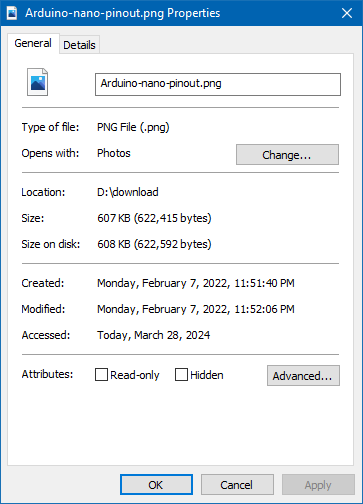

Bez otvorenia súboru, pri opätovnom zobrazení informácií o súbore je dátum zmenený. Došlo k zápisu na disk.

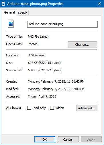

Prvé zobrazenie informácii o náhodnom staršom súbore. Dátum je starší.

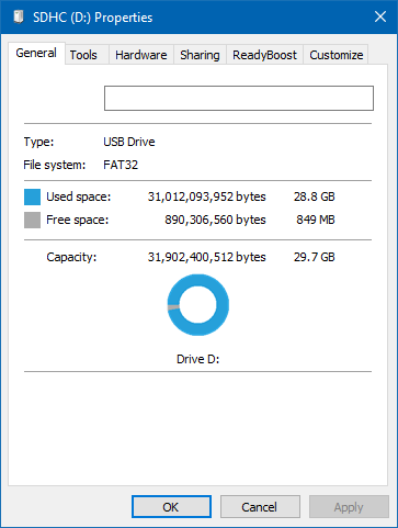

32GB microSD FAT32
32GB microSD FAT32

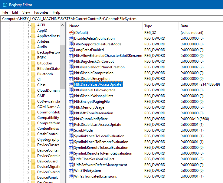

Parameter zmenený podľa návodov na internetoch z hodnoty 2 na hodnotu 1 má vplv len na NTFS disk C.

Pokud je usb-disk NTFS, tak se nastavení registru vztahuje i na něj. Nevztahuje se na FAT/FAT32.

samec píše:Zmena parametra v registroch má vplyv len na disk C:, ktorý je NTFS. Na všetkých ostatných diskoch sa timestamp zapisuje naďalej. Existuje na to nejaký iný kľuč v registroch?
Ne. Ve Windows tato možnost vypnutí pro FAT/FAT32 není vůbec podporována. Je to tedy pouze pro NTFS. USB disk i SD karta se dá naformátovat na NTFS, ale takový disk či kartu pak nebude možné použít v různých specifických zařízeních, které NTFS nepodporují. Pokud ty disky používáte jen s počítači a zařízeními, které NTFS podporují, pak je řešením je přeformátovat na NTFS a pak bude ta změna parametru v registrech fungovat i pro ně.
