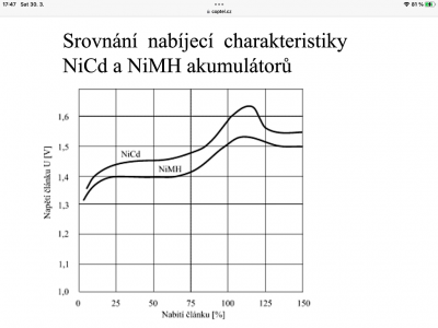

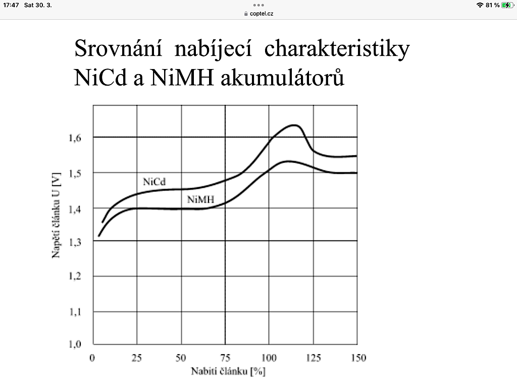

Asi bych se orientoval spíš podle nabíjecí charakteristiky při 0,1 C.

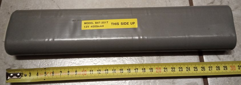

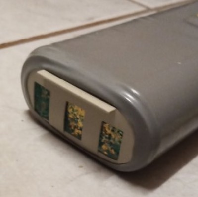

samec píše:Mám tu nejaký pack BAT-201T 12V, 4000mAh, zložený z 10 článkov veľkosti D, asi 2kg.
Mono články NiCD 4000mAh by mohly mít hmotnost tak okolo 110 až 150g na článek. Takže deset bych odhadoval tak okolo 1,1 až 1,5 kg. NiMH monočlánky 4000mAh bych typoval okolo 80 až 90g na článek což by při deseti kusech dávalo tak 0,8 až 0,9 Kg. Pokud to váží okolo 2kg a jedná se o dost staré články pak je otázkou jestli ten aku pack obsahuje hmotnostně ještě nějaký významný balast navíc, ale i tak bych to typoval spíš na NiCD mono články.
Příspěvky: 6669
#10 Příspěvek od samec »
Áno, po odvážení 1,56 kg.
30 cm x 66 mm x 33 mm
Nepýtajte sa, prečo ešte nie je v šrote. Skrátka ešte nebol čas.
