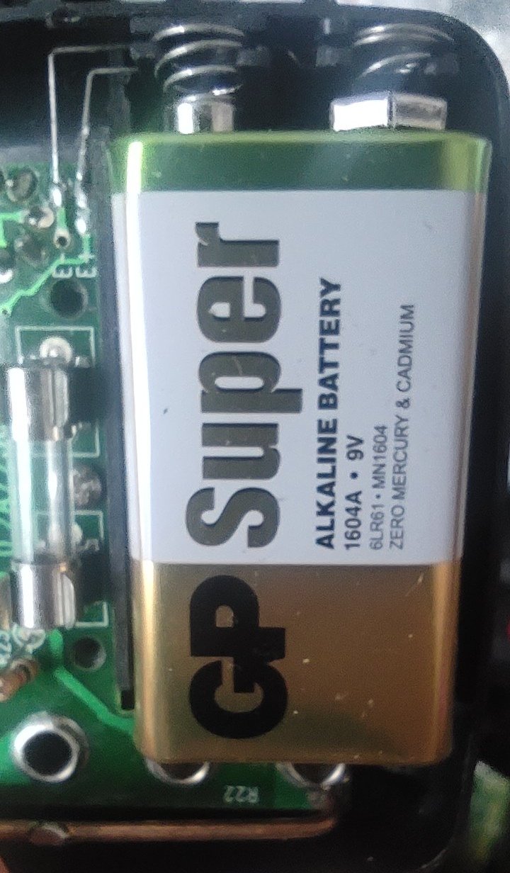

DT-830B nadobro KO
#1 Příspěvek od TAKJAN »
Do tohodle prcka byla vložena 9Voltovka opačně a on nepřežil. Ty 🤐 čínský tam nedaj ani diodu.

To si ale musel bejt dost silnej, narvat tam baterku obráceně :D

danhard píše:To si ale musel bejt dost silnej, narvat tam baterku obráceně :D
Možná stačí jen se dotknout.

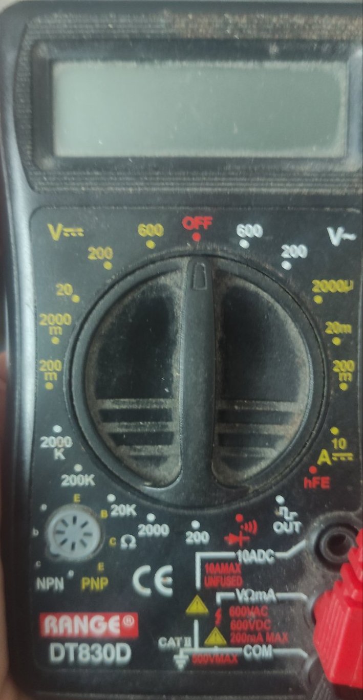

MiraSt píše:830D má v sobě 50Hz zdroj kmitočtu.
To teda netuším, kde. Ale měřáků, i dost odlišných s tímto názvem, existuje bezpočet. Já mám starou verzi, malej, hranatej, ale s větším displejem. Ale ten mi Google nenašel. Asi nějaká rarita. :-D

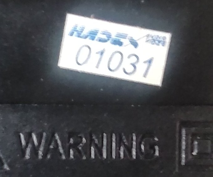

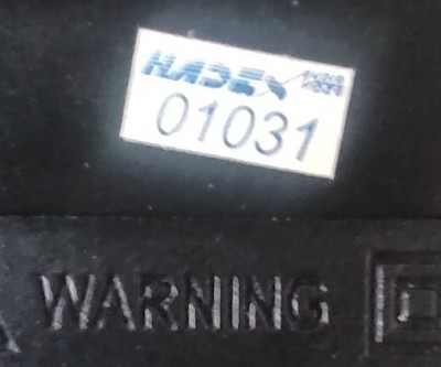

#11 Příspěvek od EKKAR »
danhard píše:To si ale musel bejt dost silnej, narvat tam baterku obráceně :D https://lygte-info.dk/review/DMMDT-830B%20UK.html
Jsou klony DT830D, u kterejch na to žádná extra síla není potřeba. Jeden mám zrovna na stole, používám ho při orientační kontrole vodivýho spojení nebo baterek. A vzadu má nálepku z HADEXu ...

#14 Příspěvek od Mikras »
Nevím, jak novější verze, ale já mám v práci nějakou letitou, s plošňákem přes celý vnitřek. Co mi u něj vyhovuje, je okamžitý pískátko bez jakéhokoliv zpoždění. Myslel jsem si, že je to "výsada" levných měřáků, ale zmýlil jsem se u jednoho levného (okolo 300,-), kde je zpoždění možná pod půl vteřiny, což už není dle mého skromného názoru propískávačka.
Bohužel mi v něm odchází kontakty v přepínači, takže občas neměří proudy a párkrát zažil polití ředidlem. Ale jinak se mi s ním pracuje dobře.
