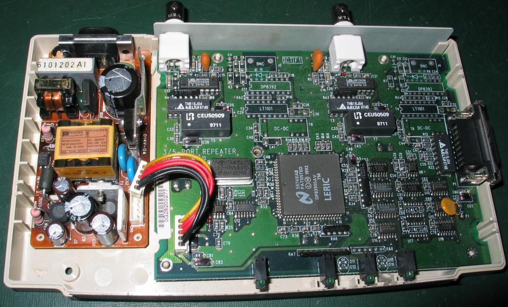

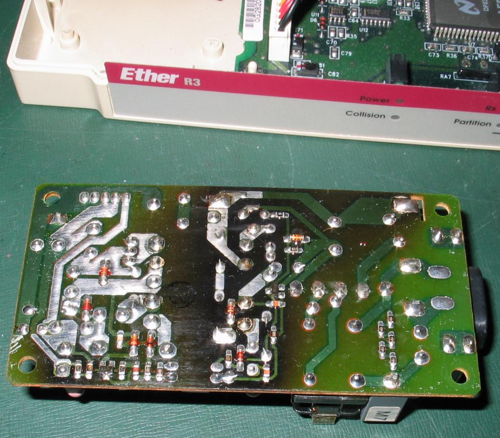

Teraz som ho pre zaujimavost rozobral. Je tam interny zdroj Phihong PSA20D. Elyty su Rubycon a Nippon Chemicon, ale uz maju dost - 47uF na primarnej strane ma ESR nekonecno, na sekundari nema ziadny menej ako 1Ω. Napriek tomu to funguje

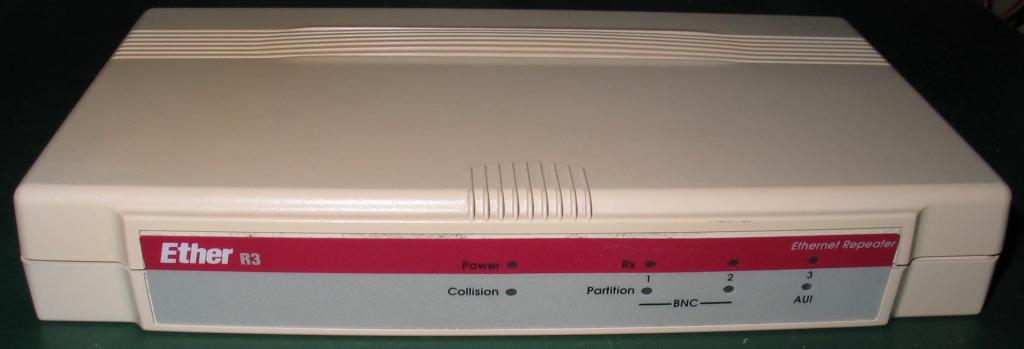

Zdroj Phihong PSA20D - v repeateri Ether R3
