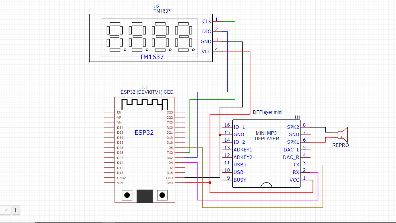

Ahoj kamarádi, chci vás požádat o pomoc s konstrukcí kukaček.
Původní konstrukce, kterou jsem s úspěchem dokončil je tady [url]
https://www.youtube.com/watch?v=TgJOAbc ... d&index=14[/url] .
Ta mi ale nevyhovovala, protože nelze nastavit čas manuálně. Čas se u každých takových hodin za nějakou dobu předbíhá nebo je o něco pozadu.
A když je změna času na zimní nebo na letní, tak tady to nenastavíte.
Proto jsem se rozhodl migrovat na ESP32 a načítat čas z NTP. Po pár víkendech se mi to podařilo s pomocí kamaráda a zdejšího uživatele "hafca" rozchodit.
Musel jsem na ESP32 program trochu upravit, ptorože jak víte, UNO/NANO se chová trochu jinak.
Hodiny běží a DFPlayer hraje, jenže nepřetržitě přehrává dvě zakukání. Už mě nenapadá co bych mohl udělat. Proto se obracím na vás zkušenější.
