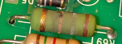

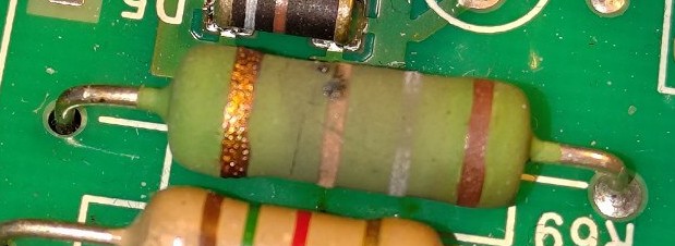

Kamarádovi umřela myčka, tak mě poprosil, ať se na to mrknu. Úplně mrtvá, v řídící jednotce po smrti odpor, přes který je to celý napájený.
Otázka za zlatýho bludišťáka: co je za barvu ten poslední proužek? Můj osobní tip je 41 Ohmů, ale radši se zeptám.
Naposledy upravil(a) _luky_ dne 10 dub 2024, 08:56, celkem upraveno 1 x.
Příspěvky: 37416
#2 Příspěvek od rnbw »
47Ω

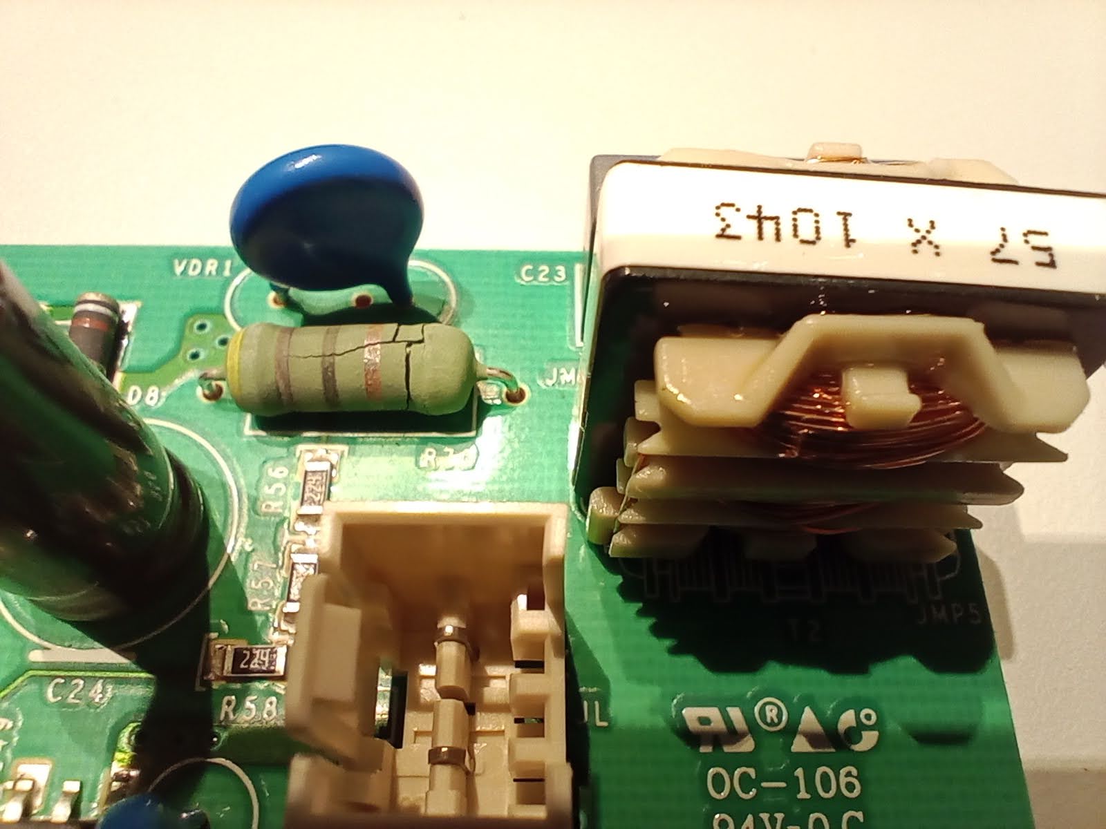

jardafiala
Příspěvky: 2694
Bydliště: Česká Lípa
#3 Příspěvek od jardafiala »
Tak fotka na které je vidět vše potřebné. Možná píšu zbytečně ale zmíněný odpor funguje jako rádoby pojistka, brouk který je za ním a vyrábí napájecí napětí bude skoro určitě zdechlý, nutno vyměnit.

#7 Příspěvek od Zaky »
Záleží, proč rezistor odejde. Je varistor vůči síti před, nebo za rezistorem?

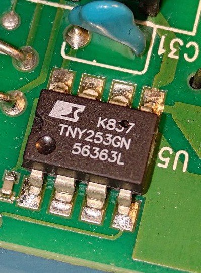

forbidden
Příspěvky: 9442
Bydliště: Brno (JN89GF)
#12 Příspěvek od forbidden »
Ty TNY odcházejí, i když jsou kondy v pořádku. Většinou přesně takto, malá dírka v pouzdře, zkrat D-S.

bu2520
Příspěvky: 4922
Bydliště: u HK
#14 Příspěvek od bu2520 »
Ano statistika. Ročně opravím okolo 80 zdrojů s těmi to závadami a i když preventivně měřím kondíky, tak je to vyjímečná záležitost,kdy je mimo toleranci, většinou u přístrojů kde ten zdroj běží 24 hodin denně několik let. Podle mě nejčastěji odchází když startuje velmi rychle za sebou, takové ty mžikové výpadky.
