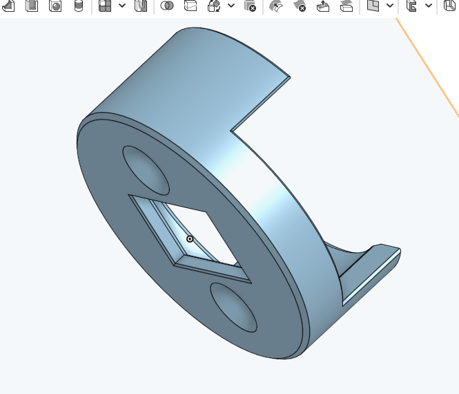

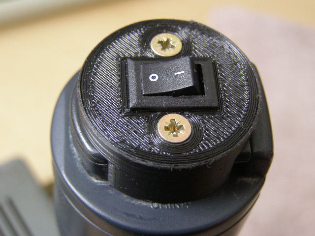

Vypínač blbnul vždycky. Konečné řešení je toto nebo praštit o zem. Paní Stašová by řekla : ...a je to taková blbost.

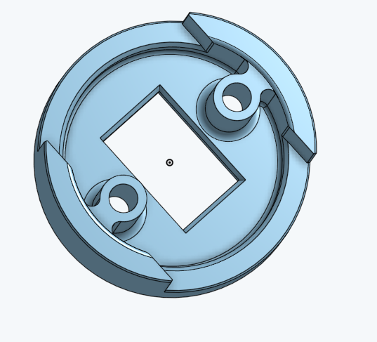

Protože potřebuji opravit ještě dvě svitilny a při svrtávání vrutů 3x20 to ujíždělo do strany, domaloval jsem vodící díry. Vrták 1.8mm s navléknutou bužírkou z el. drátu 1.5mm2 to udrží na středu. Kouzlo je v detailu.
