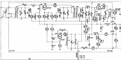

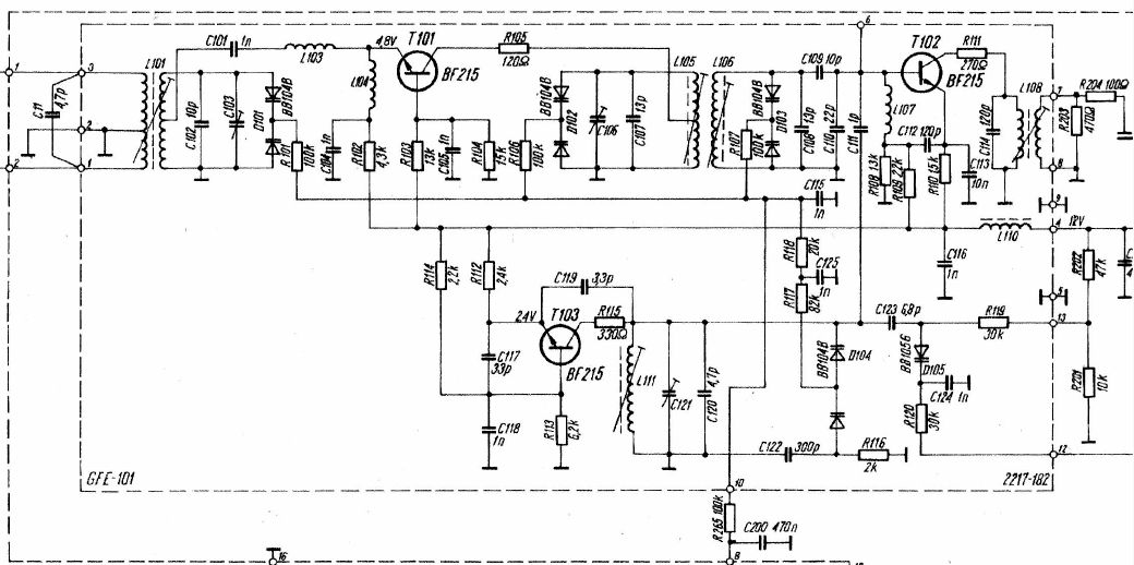

Zdar, koupil jsem zmíněný tuner, našel jakýsi servisní manuál, opravil v něm chyby a začal měřit. Naměřená napětí na tranzistorech jsou na posledním obrázku, nekmitá oscilátor. Natáhl jsem drátovou anténu od jiného tuneru, na konci udělal očko (ne závit) a navlékl ho na cívku oscilátoru. Na funkčním tuneru jsem nastavil 88 MHz a projel ladicí napětí opravovaného tuneru přes celou stupnici, bez odezvy, pro jistotu totéž s nastavením na 108MHz. Vychází mi z toho, že nekmitá oscilátor případně že kmitá někde úplně jinde. Když totiž přiložením prstu zatlumím cívku oscilátoru změní se proud tranzistorem. Lze nějak bez čítače nebo osciloskopu s příslušným rozsahem zjistit aspoň přibližně kde a jestli oscilátor kmitá? Když jsem kdysi stavěl satelitní přijímač tak se dal kmitočet oscilátoru změřit šuplerou - nad plechem natažený drát volně navázaný na oscilátor, posouváním zkratu a měřením vzdálenosti mezi maximy proudu tranzistorem oscilátoru.
Tady to asi tak jednoduché nebude, nevím jak začít, možná stačí trochu připostrčit. Nebo začít měnit kondenzátory (C117-C120) kolem oscilátoru?
POZNÁMKA napětí ve schematu jsou měřena proti -12V.

Na Radiomuseum je uveden rozsah VKV 66-73MHz, což odpovídá rozsahu oscilátoru 76,7-83,7 MHz. Jsi si jistý normou?
Jinak by měla předcházet kontrola Ulad za R117.

Pokiaľ je to tuner určite so západnou CCIR normou - odmeraj ladiace napätie priamo na varikapoch..vstup 10 na doske a medzi varikapmi by sa nemalo nejako výrazne líšiť.. podozrivý by mohol byť C115 a C125 - zvod! (meraj voči GND)

Ale hodnoty na tvém schematu odpovídají spíše východní normě. Asi nezbyde, než začít "ladit" trimrem C121 při odpojeném C120. Bez měřících přístrojů stejně nic jiného dělat nemůžeš. Pro srovnání - tady a tady jsou obrázky dílu s východní normou.

Než začneš rozlaďovat, přiveď nějaký kus drátu jako anténu na C109 a projeď pásmo, jestli něco zachytíš.

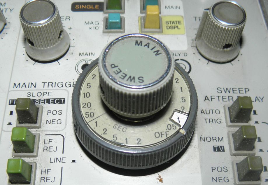

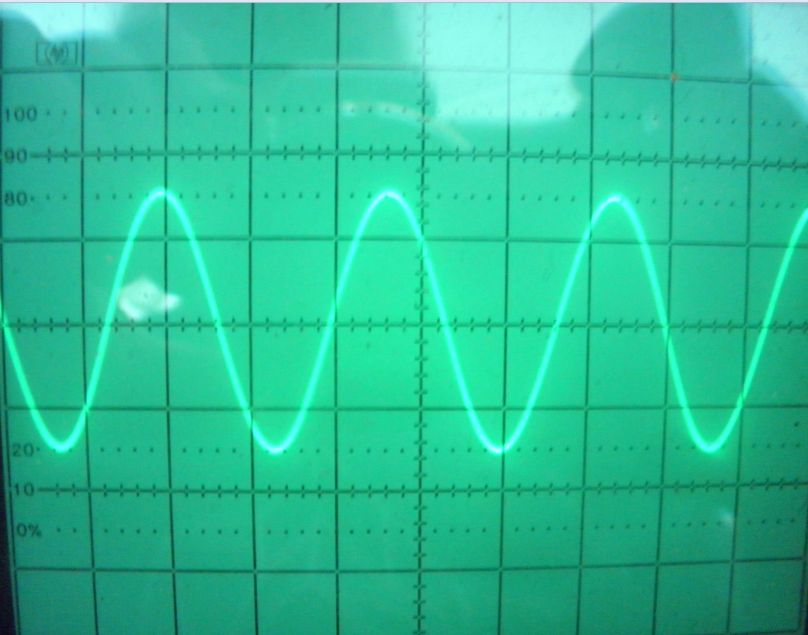

Půjčil jsem si osciloskop a podíval se na oscilátor, viz přílohu. Nějak se nemůžu dopočítat, jaký kmitočet jsem naměřil...Na tuneru je klasická stupnice s běžcem, na ní je 94MHz, na měřáku s pacičkou je 92MHz. Osciloskop mi ukázal to jak se nemůžu nějak dopočítat, vyšlo mi 75MHz.... Mělo by tam být kolem 102-104MHz (?). Oscilátor jsem změřil tak, že jsem sondu položil volně kousek od cívky oscilátoru. Ještě k úrovním, na C směšovače je kmitočet oscilátoru s úrovní cca 20mV šš, na E cca 10mVšš.
Jen poznámka, na druhém obrázku je vidět, že je zvolena lupa 10x, modré tlačítko nahoře. Časová základna je v µs. Jo a kmitočet oscilátoru se s ladcím napětím mění.
Další doplnění, nevydržel jsem, otevřel a oddekloval tuner v T710A a koknul na oscilátor. Počítal jsme správně, oscilátor je na cca 75MHz. Mám puštěné jiné FM rádio a přesvědčil jsem se (opět), že při oddeklované jednotce a při jejím ladění se oscilátor na hrajícím rádiu jasně projeví. Teď už jenom zjistit, kam a hlavně proč se oscilátor zatoulal. Mám podezření na C120, případně C123 D105, nebo C111. Po ukončení akce podám zprávu.

Pokud je základna na 1us/dílek +10x lupa, tak vidím něco kolem 3,6MHz.
Taky jsi mohl uvést typ osciloskopu, takhle jen tipuji na HP1744A(100MHz).
Řekl bych, že to, co vidíš, jsou kmity jiného oscilátoru, nebo kmity vybuzené v samotné sondě (nevhodně navázaná na laděný obvod).

Nastavení je 0.1us a MAG10x, takže cca 37MHz

Já tam vidím 0.1 µs a 10x. Sinusovka 2.7 dílku, tedy 37 MHz.
