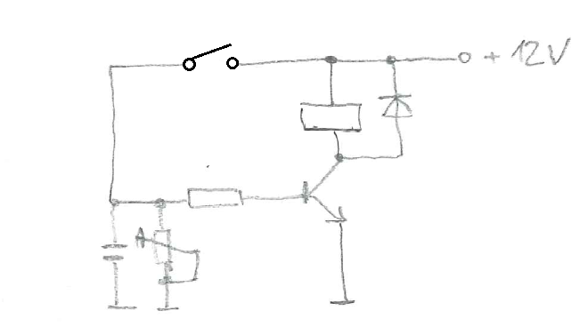

#8 Příspěvek od DukeNuke »
Si ho můžeš "podepřít" trandem. Trimrem pak můžeš upravit dobu:
(kolega mě předešel)...

#14 Příspěvek od EKKAR »
A přesně to ti už poradili Eleman a DukeNuke. Dokud je připojený napájení, relé drží - když se vypne spínač, relé podrží tranzistor (jedno jestli BJT nebo FET) drženej v otevřeným stavu kondíkem. Kondík se pomalu vybíjí přes odpor, dokud trand drží otevřenej - pak se trand zavře, relé odpadne, zátěž se odpojí. Basta, čistý, jednoduchý, funkční.
