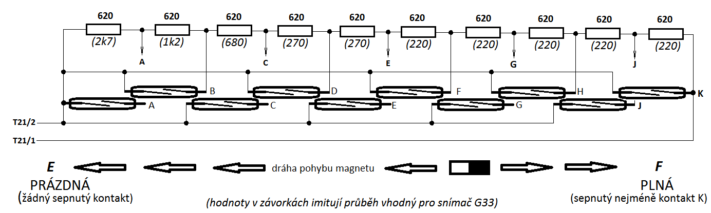

Nojo, ale ten původní indikátor, který chce použít, má jen dva dráty a umí zobrazit tři úrovně hladiny.
Detekuje je podle velikosti odporu připojeného příslušným jazýčkem, jako mezi ¼ a ½, nebo ½ až ¾, a pak už jen ¾ až plná.
Samozřejmě by to šlo udělat jediným plovákem a větším počtem jazýčkových kontaktů umístěných tak, aby vždy byl alespoň jeden sepnutý (když budou sepnuté dva, nevadí) a přemostil určitý počet odporů v řetězci.
Víme, že při prázdné nádrži má mít řetězec snímače G33 odpor 6k2 (všechny kontakty rozpojené), při plné je tam odpor 0 Ω (sepnutý kontakt K nejvyšší hladiny, případně J+K, to už je pak jedno).
Jestli má rozsvítit 1/3 hladiny při 1624 Ω, musí být sepnutý kontakt C, D, E nebo F. Kontakty G, H, J už rozsvítí indikaci 2/3 stavu, kontakt K pak oznámí plnou. To platí samozřejmě ve funkci imitace původního snímače hladiny s původním indikátorem a použijí se hodnoty odporů v závorkách.
Lineární dělení (10 odporů po 620 Ω) vyhovuje indikátoru měřícím úbytek napětí na řetězci napájeném ze zdroje konstantního proudu. Obecně k tomu pak půjde připojit i jiný indikátor s až desetistupňovým zobrazením.
Jestli ale nádrž nemá objem přímo úměrný výšce hladiny (třeba se ke dnu zužuje), pak bude třeba příslušně upravit hodnoty odporů, aby indikace odpovídala objemu a ne hladině.
Příklad, jak to jde. Rozteč kontaktů musí být o něco menší, než zasáhne magnet, aby byl vždy (nejméně) jeden kontakt sepnutý. Sepnou-li dva sousední, nevadí - hlásí ten vyšší.
