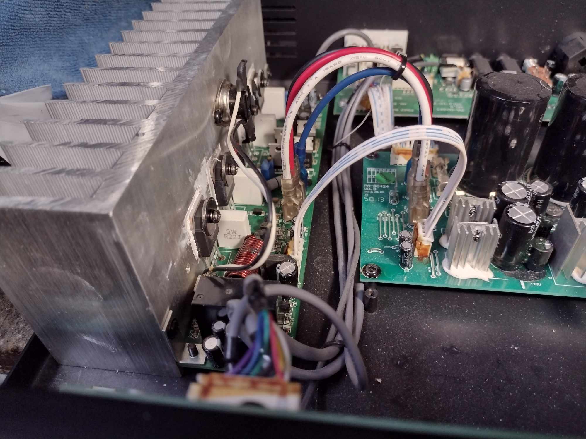

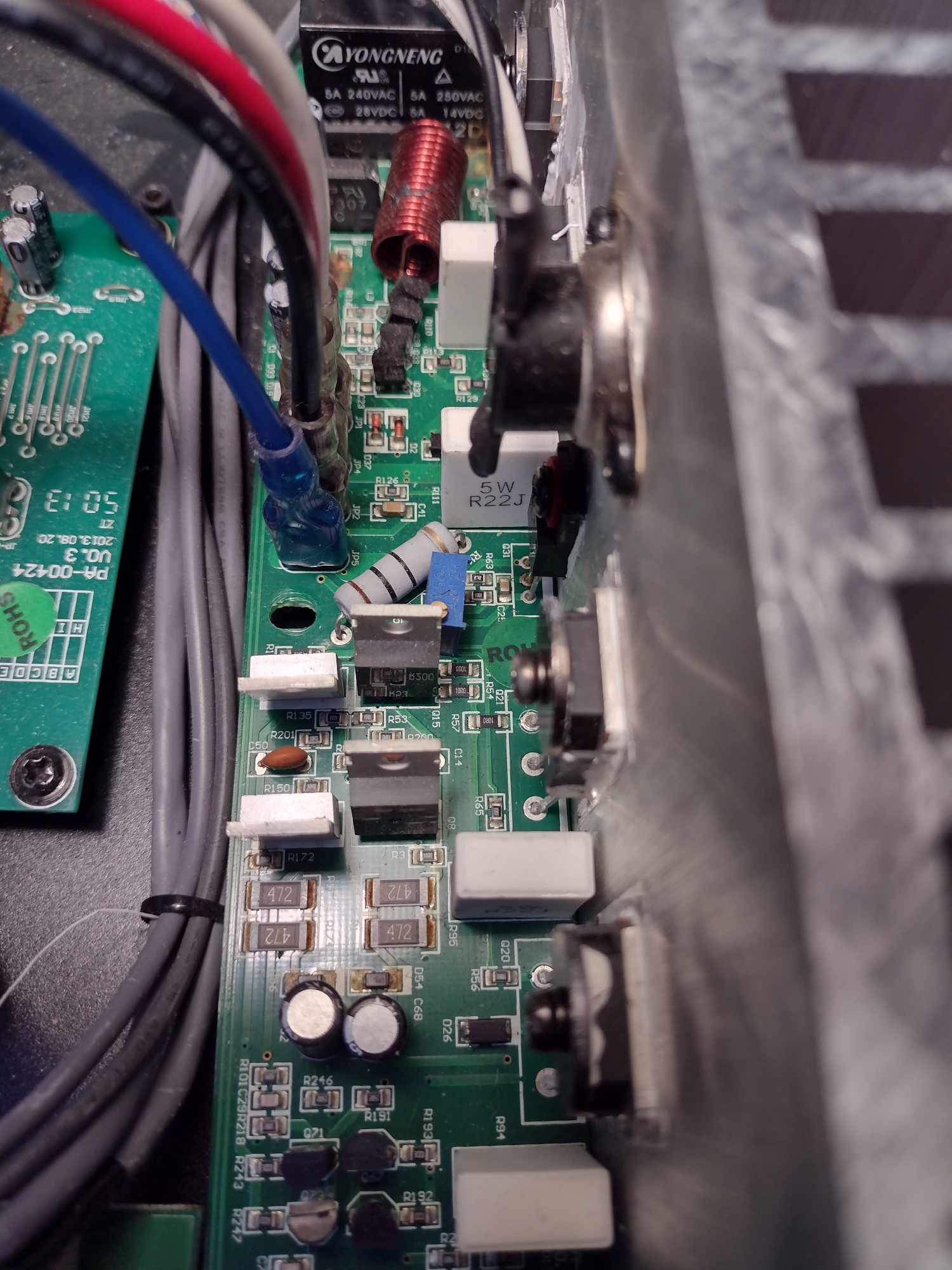

Dobrý deň. Nemáte niekto schému koncového stupňa zosiľňovača Monacor PA 312 ? Alebo aspoň radu. Strašne sa hreje dvojica koncových tranzistorov aj bez pripojenia záťeže. Oba tranzistory som vymenil za nové ale nič sa nezlepšilo. Sú tam celkovo 4 ks ale tie dva v predu hrejú. Ďakujem za každú radu. Pekný deň prajem !

Tá cievka na obr. je v jednom mieste spálená, alebo len špinavá?

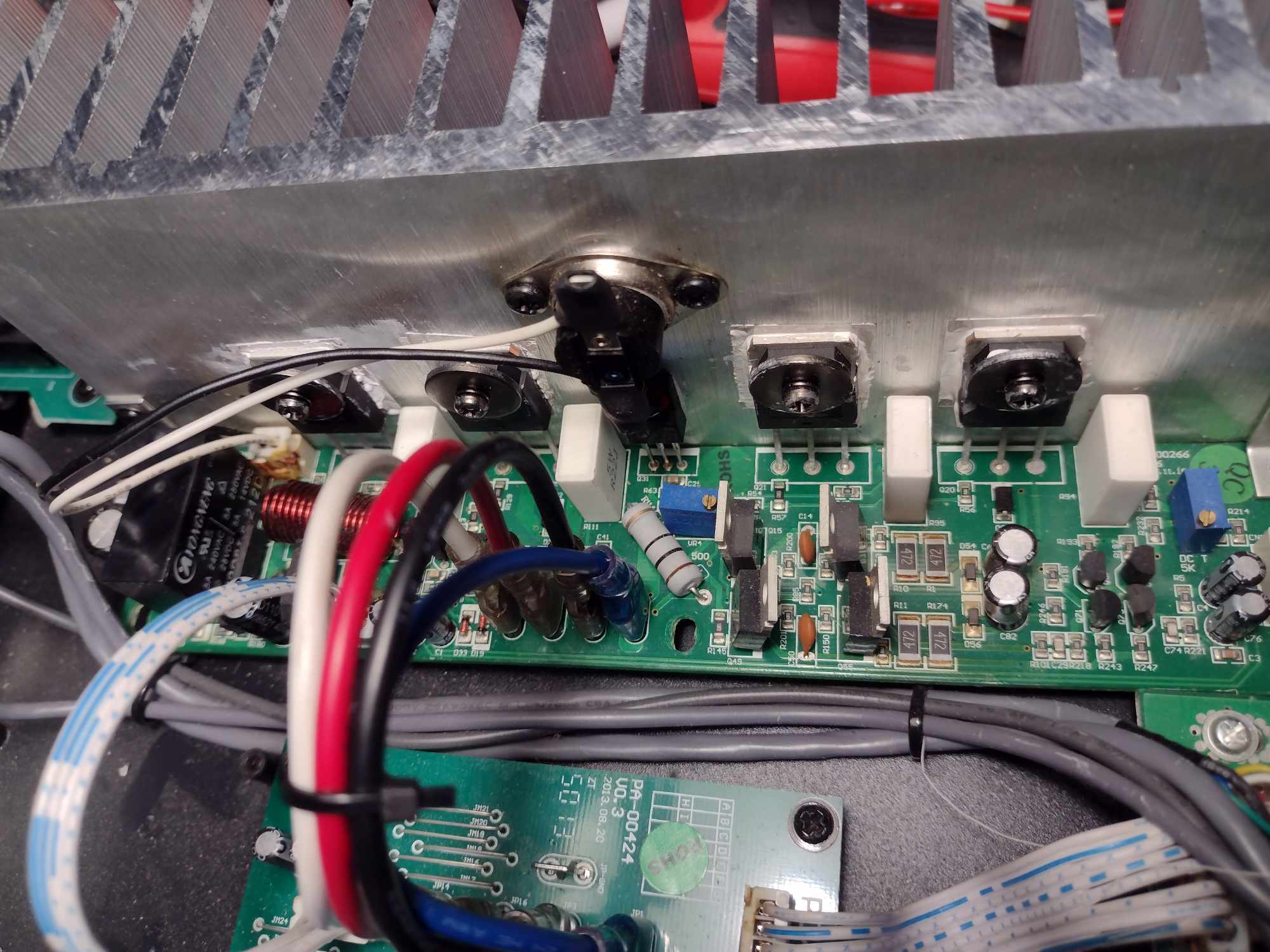

STEPCO píše:Oba tranzistory som vymenil za nové ale nič sa nezlepšilo. Sú tam celkovo 4 ks ale tie dva v predu hrejú.
dej sem detailní fotku desky konce a pokud nebude čitelný nápis na tranzistorech, napiš jaké tranzistory tam jsou.

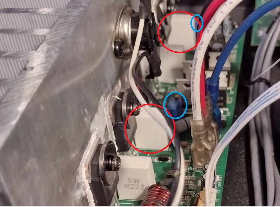

Tady nejspíš nebudeš potřebovat schema. Nejdřív koukni osciloskopem, jestli hřející se konec nekmitá. Pokud ne změř napětí na červeně označených odporech a napětí na tom hřejícím konci nastav šroubkem na příslušné modré kostičce označené modře.

opravdu se bez detailní fotky desky toho konce nehneme . . .
je to "mono" mixážní zesilovač se 100V výstupem !

To je můstek kvůli výkonu a zálohování z 24V? Kdyby sem autor dal označení desky konce, možná by někdo měl schéma. Nicméně jsou to jednoduché konce.

Edit: můžeš prosím udělat fotku ze shora do celého zesilovače a pak ještě detail koncového stupně?
Kolik těch koncových modulů tam celkem je?

Cowley píše:ok1hga: nejenom 100V výstupem. Má i nízkoimpedanční.
Něco ze schématu na Elektrotanya pro Monacor PA-1120 by použít nešlo?
Koncový modul je len jeden. Tie dva výkonové tranzistory vľavo sa hrejú. Meral som zbytkové prúdy. Tie vpravo majú zbytkový prúd 40 mA a tie vľavo 4,3 A. Točenie modrého trimra nemá žiadnu odozvu.

stefan31 píše:Tá cievka na obr. je v jednom mieste spálená, alebo len špinavá?
Stefan31
Cievka je v poriadku. Je to len lak.
