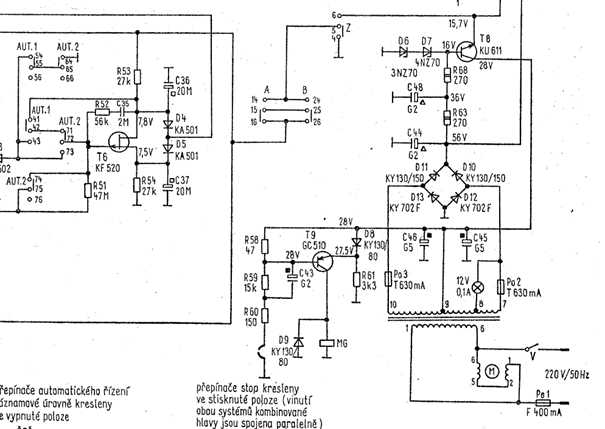

Je to do B700, tranzistor T9. Původní je uztrženej.

To je koncový vypínání. Tam dej klidně křemík. Já si dělal úpravu a dával jsem tam tyristor.

Taky bych dal křemík, např. BD438 a zvýšil hodnotu R58 na 470Ω.
