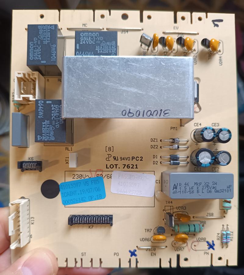

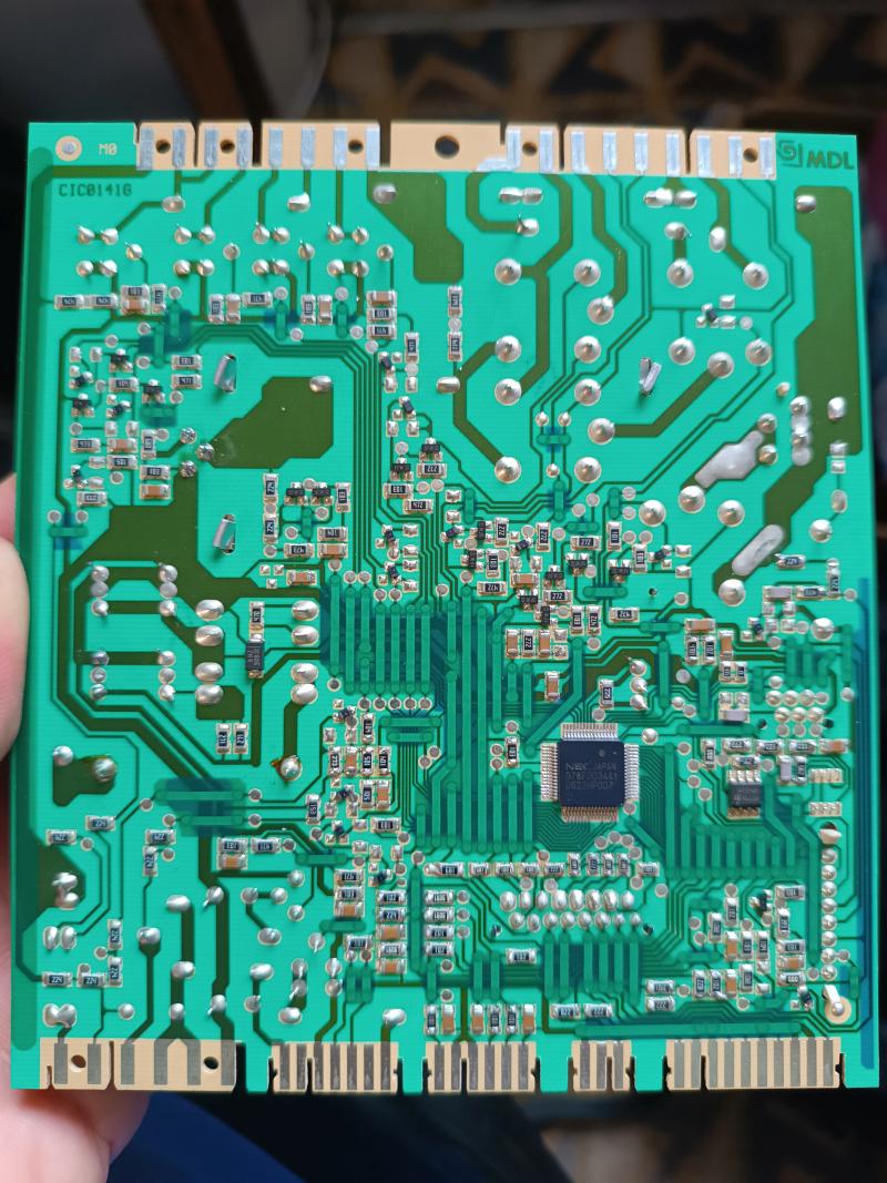

U rodičů, poměrně mechanicky zachovalá, leč uzmanutá (historii plně neznám).
Chová se tak, že z panelu jde omezeně ovládat některá nastavení - knoflíky např. aktivovat program alergie, skvrny. Otáčky bubnu a odložený start jdou měnit nahodile. Ukončení a start programu funguje vždy. Ten indikační panel je jen pár LED odporů a mikrospínačů. Ty jsou v pořádku.Zapojeno do štekru K7
Vypadá, že si snad pamatuje poslední program, i když otočím voličem programu (zapojen do štekru EN) bere v potaz, protože vnitřní dělič na jednotlivých ploškách vytváří rozdílné napětí na měřeném páru vodičů.
Původní podezření na slepené relé (neboť pořád točil bubnem) se nepotvrdilo. Při nahodilé změně z praní na odstřeďování vypustí vodu, rozbíhá pomalu bubnem.
Všechny 4ks relé na desce jsou OK, Kondíkový zdroj včetně elytů taky. Předpokládám, že procesor (nějaký NEC) žije, když jde spustit program a zastavit. Už mám skoro podezření na tu paměť.
Někdo, kdo by se závadou potkal, případně našel takovou desku?

#2 Příspěvek od rnbw »
Obavam sa, ze bude v prdeli prave ten procesor. Skus to zohnat cele - podla cisla 41015597.

#3 Příspěvek od Zaky »
Jestě bych zkusil odpojit topení kvůli možnému svodu a pro jistotu zkontroloval tacho. Jestli to bude blbnout pořád, tak nejspíš opravdu zhavaroval software. Ten druhý IO vedle procesoru je eeprom, nebo něco jiného?

#4 Příspěvek od bu2520 »
Já bych se zaměřil na volič programu, stává se, že někteří jezdci v sekci mají špatný kontakt a pak procesor šifruje.

#5 Příspěvek od Kvicala_r »
Tak volič sem kontroloval - je udělaný jednoduše - jeden sbírací kroužek, pak segmenty na každý program přes odporovou síť inkrementálně 100R. To sedí Dokonce i to napětí krásně při otáčení voliče cestuje...
Svod tělesa / odpojit a tacho sem nekontroloval - je fakt že to rozbíhání otáček zrovna jisté není...
Jen sem foukl do persostatu a slyšel, jak hlasitě cvakne.
Ten SO8 je EEPROM 34F04...
Pračka je mimo dosah, tak spíš sbírám informaci co zkusit, než půjde. Vypadá mechanicky a hlučností OK, ještě by mělo smysl se s tím chvilku bavit.

#6 Příspěvek od Zaky »
Ebay, nebo Poláci nabízejí desky ke koupi. Ještě bych zkusil pro jistotu trochu prozkoumat tu eeprom, opakovaně vyčíst v programátoru, napálit obsah do nového kusu a tak.
