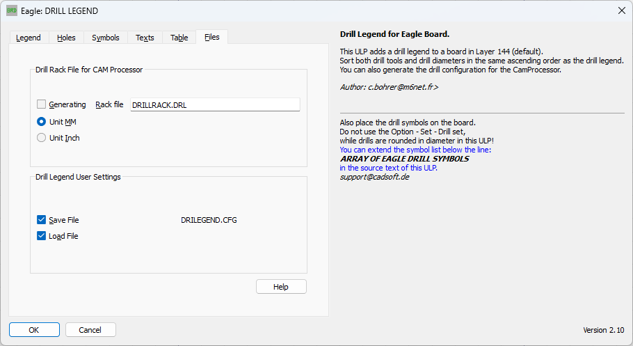

Ještě se mi podařilo omylem a nevím jak to dostat zpátky změnit v oknu CAM NABÍDKU VRSTEV
naposledy jsem laboroval nešťastně v GRIL LEGEND
DOTAZ 2.gif- (256.42 KiB) Staženo 97 x

DRILL LEGEND -----FILES .....mm na inch....ok ...a nevratně zpět

znovu instalace nepomohla
stale mám CAM procesor v nežádoucí podobě .viz obr.
CAM ERROR.gif- (110.21 KiB) Staženo 90 x

Doporučuji starou verzi odinstalovat, nejlépe pomocí Revo Uninstall (s následným vyčištěním registrů) a potom provést novou instalaci, která nabídne umístění do C:/Eagle-7.2.0
p.s. Bez pořádné odinstalace se mi spouštěla portable verze, kterou jinak používám.

MI POMOHLA ...HURÁ DĚKUJI
