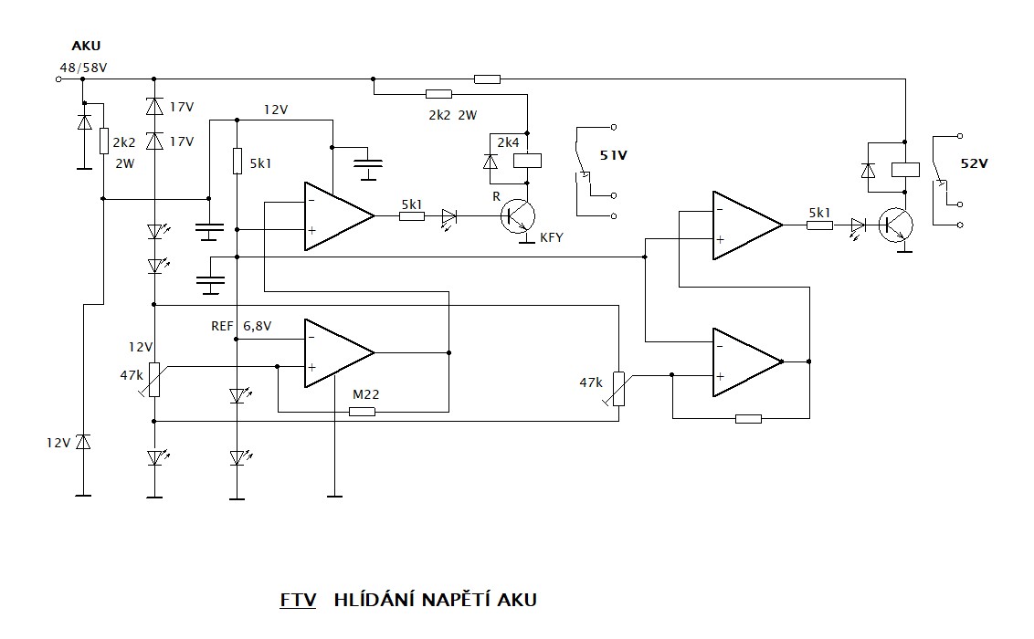

Protože jsem rozdělil těleso v bojleru na dvakrát 1000W (dražice dodávají) nastal problém se spínáním vytěžování bez digitálních vychytávek. Stávající řetězec hlídání vytěžování: spínačky, dodávka z panelů, ne odběr ze sítě, nevybíjení AKU a ne nízké napětí AKU teda doplňuju hlídáním min. napětí AKU v dvou úrovních. První bojler + blbinky (podlaha ap) nebo jen bojler, který je teda předehříván z fototermiky, ale škoda nevyužít slunce. A tak jsem to vyřešil viz obr.. Zenerky na odečtení z 50ti V proto, že při normálním děliči klesne změna napětí v dělícím poměru a nastavení je skoro nemožné. Uděláno co dům dal. Třeba se to někomu hodí.
