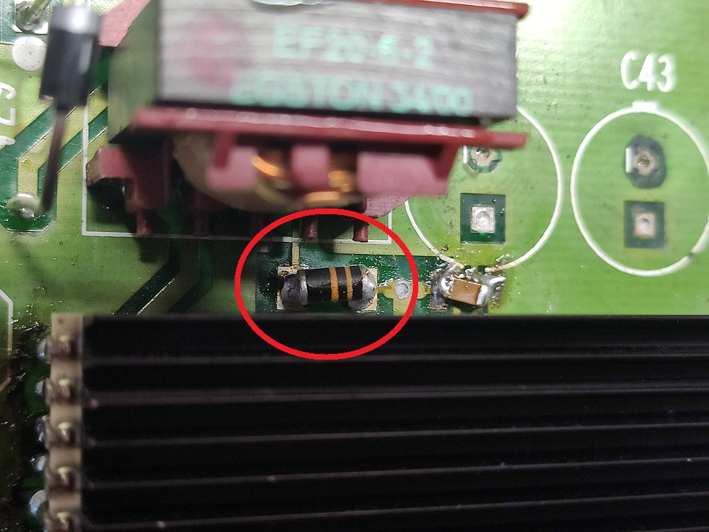

Identifikace součástky - černý váleček s pruhy
Mě vždycky znova a znova fascinuje, jak technik "hádá z ruky", namísto aby vycházel z maximálního množství relevantních znalostí, hodnot, podkladů atd.
To přismrknutí C se nedá ani slušně komentovat.
kdo ne - hledá důvod.

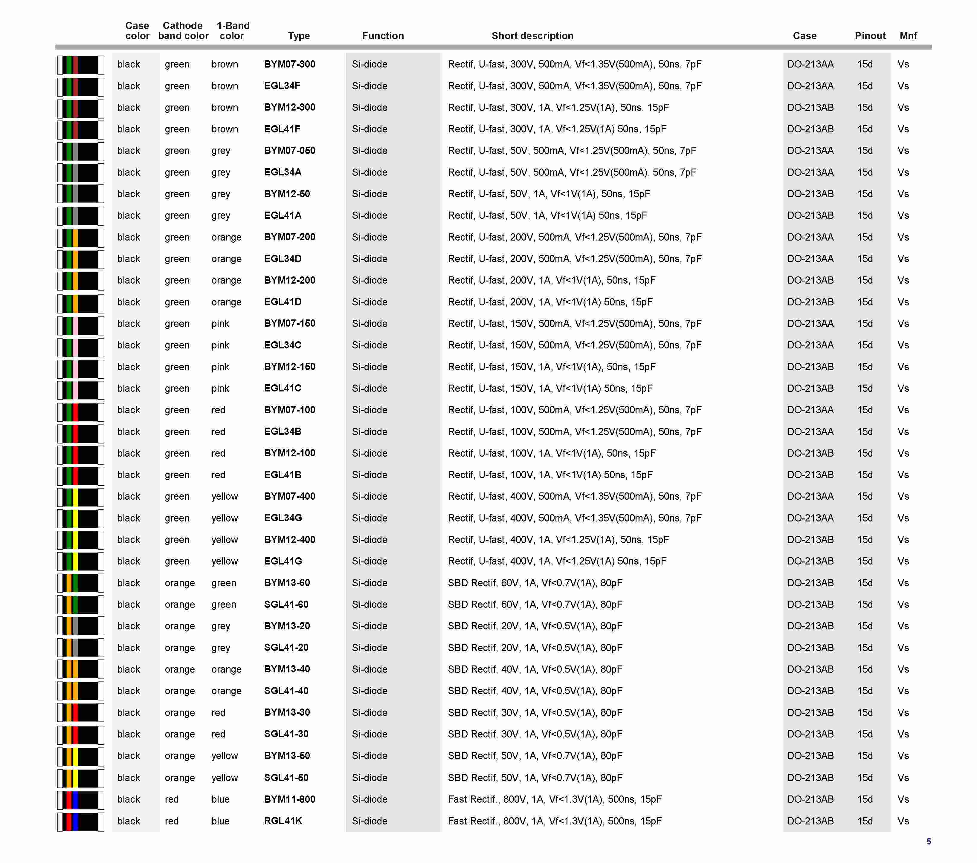

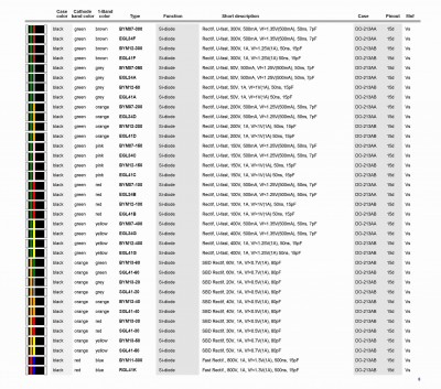

Kdes vymyslel, že hádám z ruky? Našel jsem toto https://www.repaircompanion.com/diode_color_markings, pak toto https://www.vishay.com/docs/88548/bym13.pdf. Když se tam mrkneš, možná taky dojdeš k závěru, že to je schottky dioda.

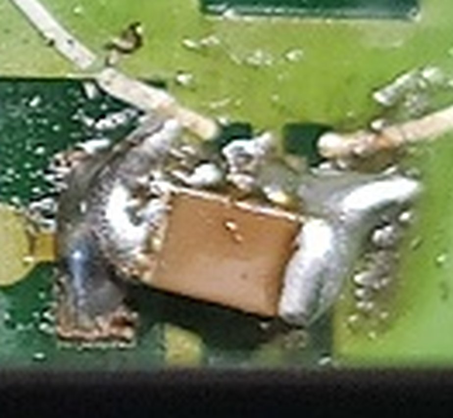

Pánové, neřešte styl pájení. Už se v desce hrabu půl dne a je mi jedno, že jsem při pokusu připájel součástku narychlo jako prase. Můžu vás ujistit, že pájet umím.
