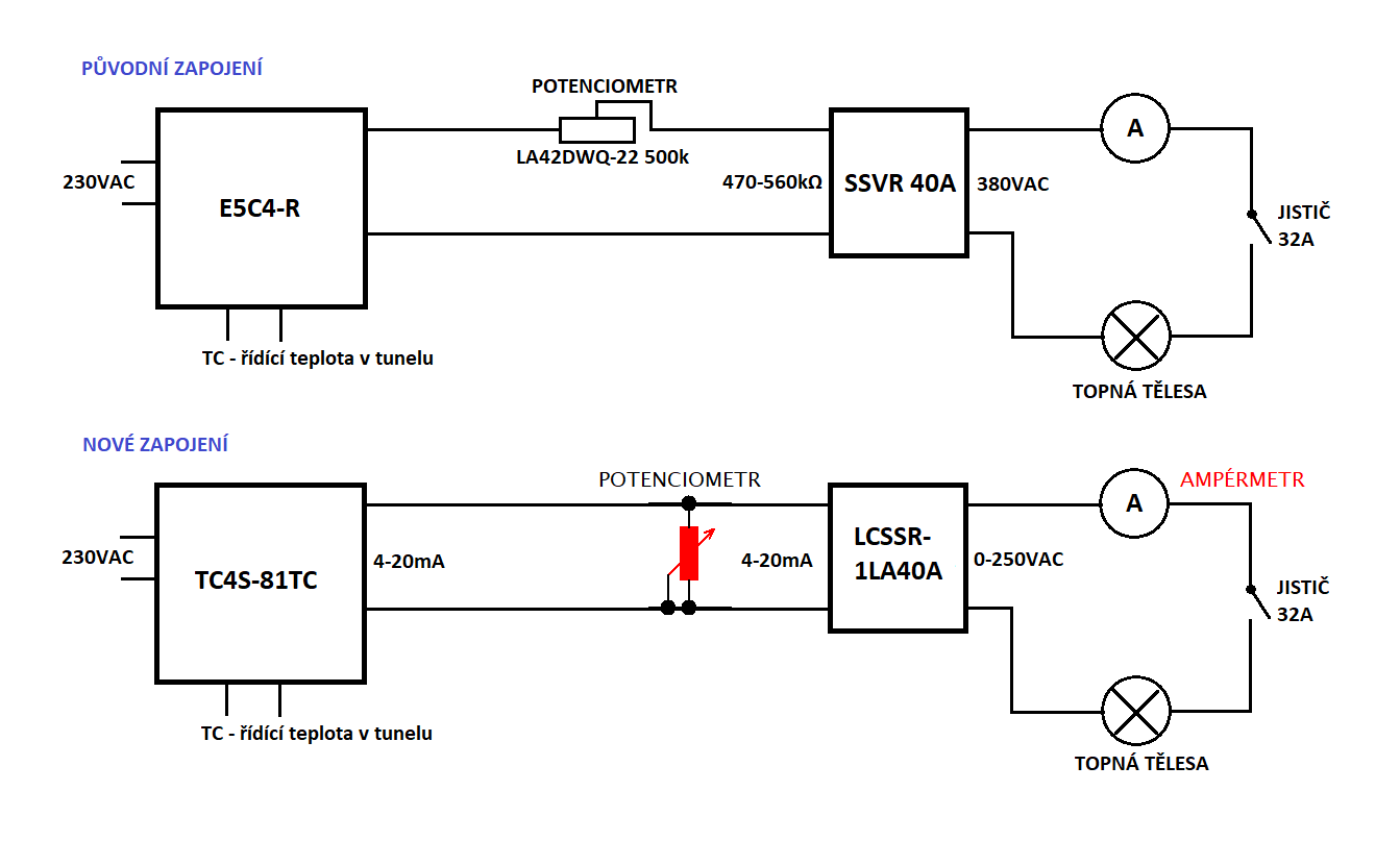

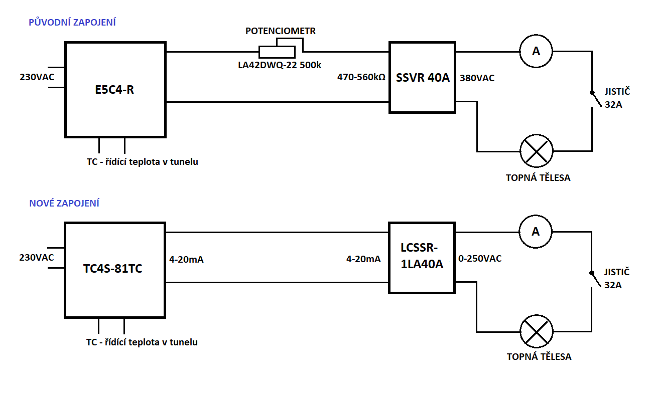

chtěl bych poprosit o radu se zapojením řízení teploty sušícího tunelu (vytvrzení plastizolových barev na textilu). Na přiloženém obrázku je původní nastavení, kdy docházelo pouze k zapínání / vypínání topení podle aktuální teploty, max.výkon byl řešený potenciometrem.
V novém zapojení je vyměněna původní jednotka s odporovým řízením za PID regulaci s proudovým řízením. Je možné, že na schématu chybí nějaká důležitá informace, rád doplním. Otázka zní, jak omezit max.průtok proudu, který protéká topnými tělesy při natápění z pokojové teploty na žádanou (140-180°C). Hlavní jistič je na 25A a po předchozích zkušenostech je pro udržování námi žádané maximální teploty potřeba max.20A. :roll:

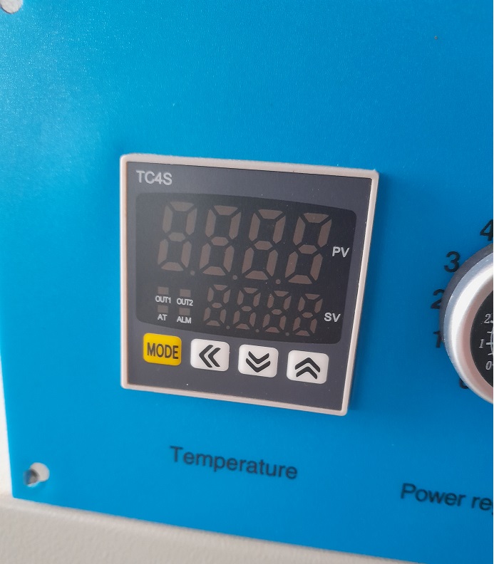

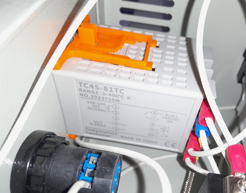

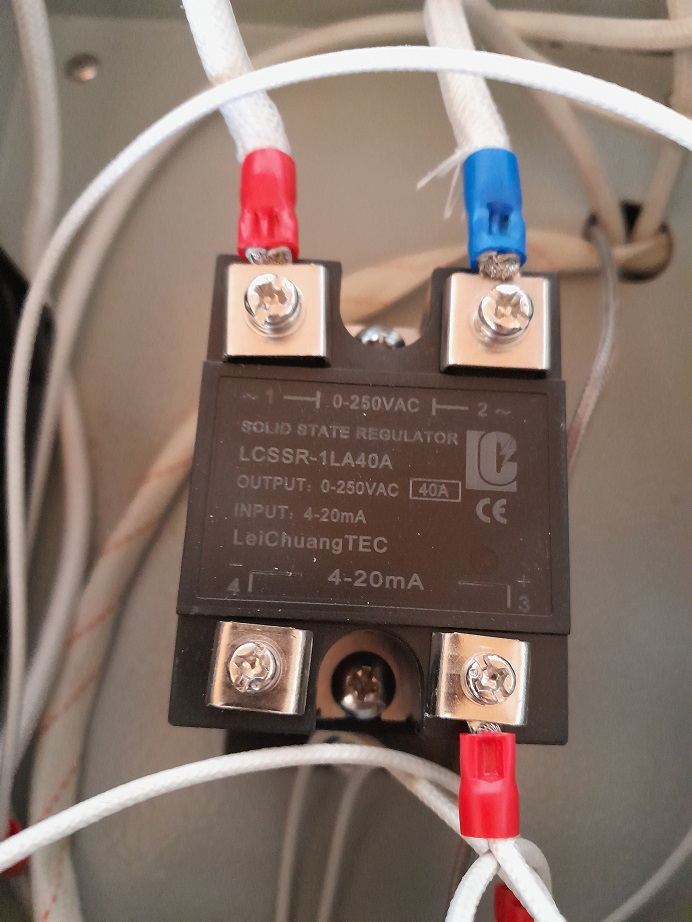

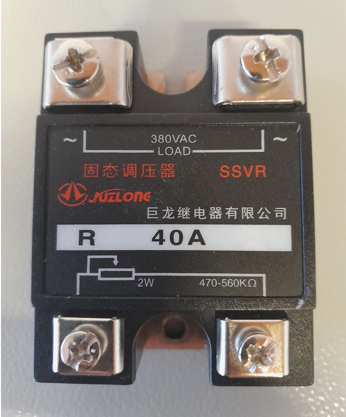

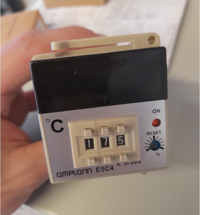

Přikládám foto PIDčka + SSRka.
Co se týče regulace, tak pokud by byl hlavní jistič na 32A, mělo by to normálně fungovat. Problém je asi hlavně ten nárazový proud při sepnutí, který vyhodí hlavní jistič na 25A. Napadlo mě, že by to proudové omezení šlo řešit nastavením PIDčka, ale přiznám se, že netuším, jak by to mělo vypadat.

K tomu SSR se mi nedaří dohledat návod - jde o to zda reguluje nebo jen spíná.
Pokud reguluje, tak stačí odpojit dráty od svorek 3 a 4 a změřit odpor mezi svorkami. Mělo by tam být 100 až 250 Ohmů. Pak tam stačí připojit stejně velký odpor paralelně k drátům od regulátoru a tím se sníží výkon na polovinu. Pokud to SSR jen spíná, tak to nepomůže.

Na SSRku je napsáno solid state regulator a výstup je značený 0-250VAC, takže jsem to kupoval s vědomím, že je to regulátor a ne relátko (snad :)).
Svorka č.4 je samozřejmě odpojená schválně...fotil jsem to zrovna ve chvíli, když jsem jí měl na chvíli odpojenou.

Jak píše HF_tech, paralelně připojený rezistor k svorkám 3 a 4 zmenší max. proud přes LCSSR. Vhodnou velikost (kolem 1kΩ) zjistíš pokusně nebo nastavíš odporovým trimrem za současného měření ac proudu topení.

Číňan na krabičku napíše všechno. K tomu SSR je nějaký prospekt?
Problém je, že se dělají SSR relé, které mají sice napsáno vstup 4-20mA, ale jenom spínají v nule.
U těch IR lamp potřebuješ SSR relé, které umí regulovat úhel sepnutí a tím řídit proud a ideálně ještě PID regulátor, který umí náběh teploty po rampě.
Pokud je tam jen blbé topné těleso, tak je lepší SSR které vynechává podle řídícího signálu určitý počet period síťového napětí. Pokud ale tohle připojíš na IR lampy, tak je velice rychle zničíš.
Zkus změřit ten odpor. Možná to bude stačit.

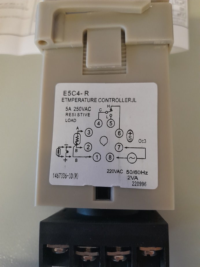

K tomu SSRku samozřejmě nic dalšího nemám. Odpor zkusím změřit, až budu odpoledne v dílně...
Také vyfotím ty IR lampy a případně i původní komponenty. Přiznám se, že tomu úhlu sepnutí atd. moc nerozumím. Měl jsem za to, že plynulá regulace proudu by naopak pro ty lampy měla být šetrnější než neustálé spínání (odhadem každé 2 minuty - 90s topení a 30s pauza).

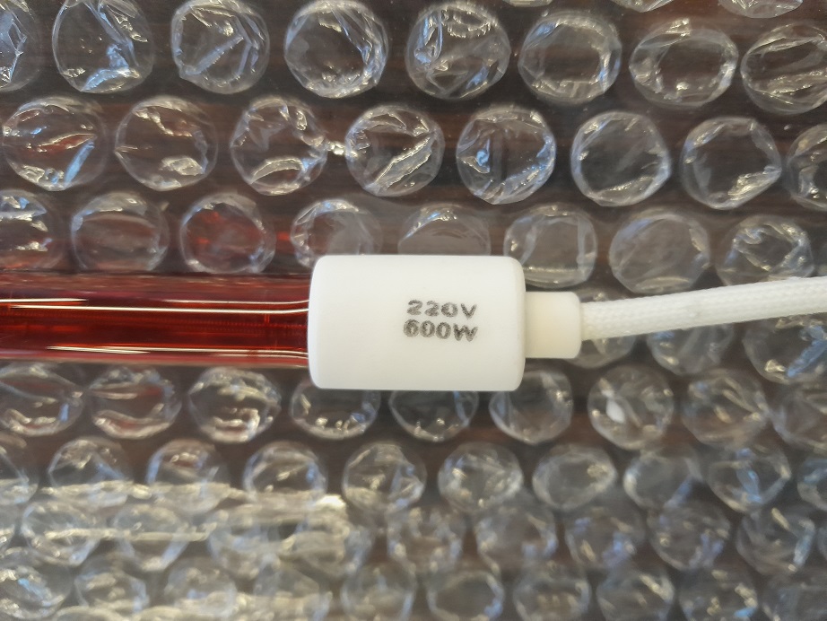

Přidávám foto původních komponent + IR trubici (na tý toho ale moc k vidění není...a v tunelu jich je 8ks).
Myslíte, že u původního zapojení byl brán v úvahu ten úhel sepnutí? Tipoval bych, že ne...

lewel píše:...Myslíte, že u původního zapojení byl brán v úvahu ten úhel sepnutí? Tipoval bych, že ne...
Určitě byl, jinak by nebyl použit regulátor, ale ssr. Protože původní termostat měl pouze reléový výstup, tzn. zapnuto/vypnuto, mohl se ssvr regulátor uplatnit pouze jako spínač s ručně nastavitelnou regulací topného příkonu. K tomu sloužil ten potenciometr na tvém prvním obrázku. V obou případech tedy jde o fázové triakové řízení.
lewel píše:Tak odpor na svorkách jsem na naměřil 300Ω...
To znamená, že pro snížení max. příkonu na cca 80% (přesněji úhlu otevření) připojíš paralelně ke svorkám 3-4 rezistor 1k2, popř. potenciometr.

Úhlem sepnutí tě nestrašíme, ten tvůj původní potenciometr na horním schematu nedělal nic jiného, než že měnil úhel sepnutí (a tím i úhel otevření).
Nově bude ten potenciometr zapojen podle dolního schematu. Správnou hodnotu nastavíš "za studena", protože termostat pracuje spojitě (na rozdíl od původního). 1k5 může vyhovět požadavkům, popř. s ním do série zapoj ještě pevný rezistor kolem 300Ω, regulovat pod 50% příkonu snad nebudeš
