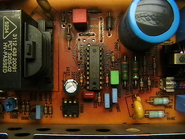

Pokud by někdo vlastnil k tomuto VCR PHILIPS VR647 zdroj a nebo IO SPH 4690, byl bych rád. Po blesku vybouchnul tento obvod. Jisté je to, že netuším, zda a které další součástky jsou ještě vadné někde "dál". Běžné měření součástek ve zdroji nevykazují závady. Díky všem předem.

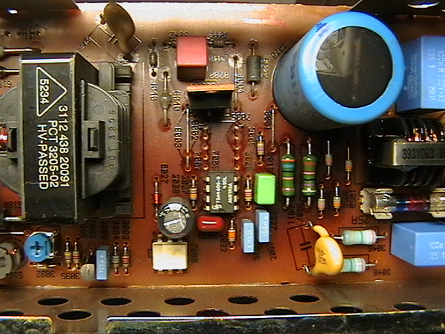

Už som robil podobny zdroj a namiesto IO SPH4690,som dal TDA4605 a FET tranzistor IRFBC30,plošak je na tuto upravu robeny,treba tam ešte niečo prepojit,no presne si už nepametam,ale da sa to pohladom na plošak zistitfFunguje mi ti už asi 4 roki.
Tranzistor ide bez chladiča.Za IO chceli ,myslim 800 sk,takto to vyšlo okolo stovki.

posielam foto upravy
pred upraou a pouprave
(108.44 KiB) Staženo 259 x
(109.02 KiB) Staženo 263 x

po uprave treba predlžit prepoj,8002 na 8003.(o asi3mm dlhši)

Ještě se musí přeštípnout propojka 3035 mezi vývody FETu, jinak je trvale zavřenej.
Mě to zatím po úpravě/opravě jen cykluje, asi byl blesk silnější, než měl...
