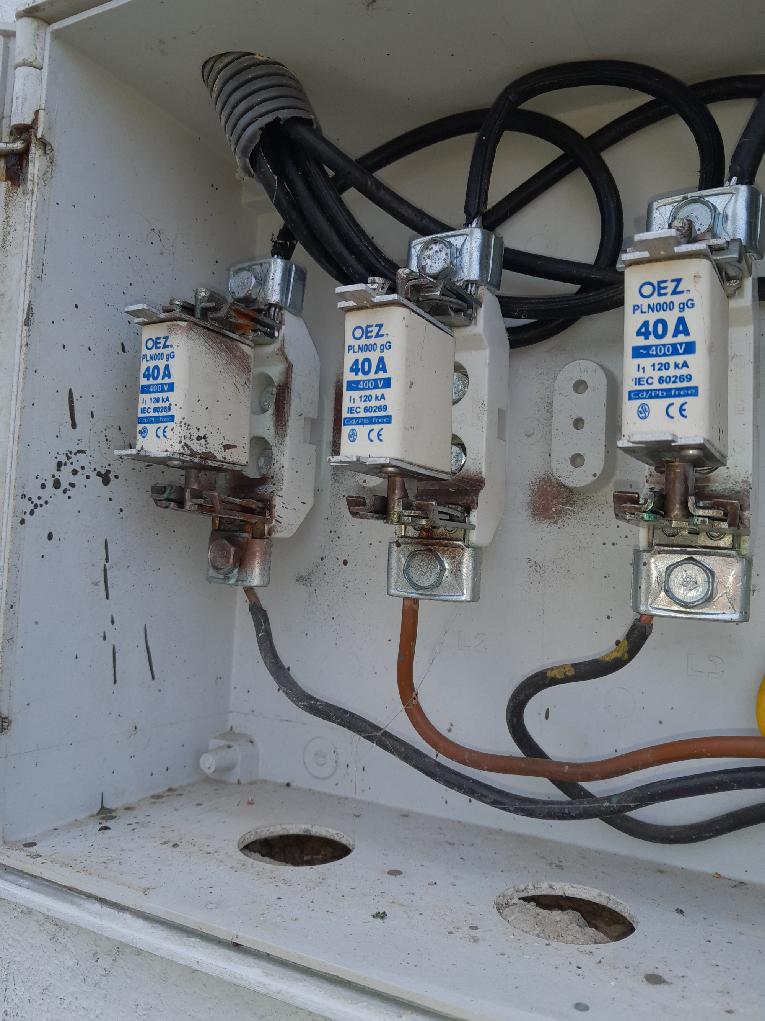

Tyhle hlavní přívody jsou majetek Čezu nebo majetek majitele nemovitosti?

správně by vše před elektroměrem (tedy neměřená část) měla být dodavatele a za elektroměrem odběratele

Dodavatele je vedení k hlavním pojistkám (HDS). Dále už je to majetek majitele kromě elektroměru, příp. přijímače HDO.

Dodavatel energie nemusí být nutně provozovatel distribuční soustavy. Přípojka, pojistková skříň HDS a měřící souprava je tedy majetek distributora. Ostatní majitele nemovitosti, včetně neměřeného hlavního domovního vedení mezi HDS a elektroměrem. HDV nesmí umožnit nedovolený odběr (bez krabic, případně musí být přístupné části plombované).

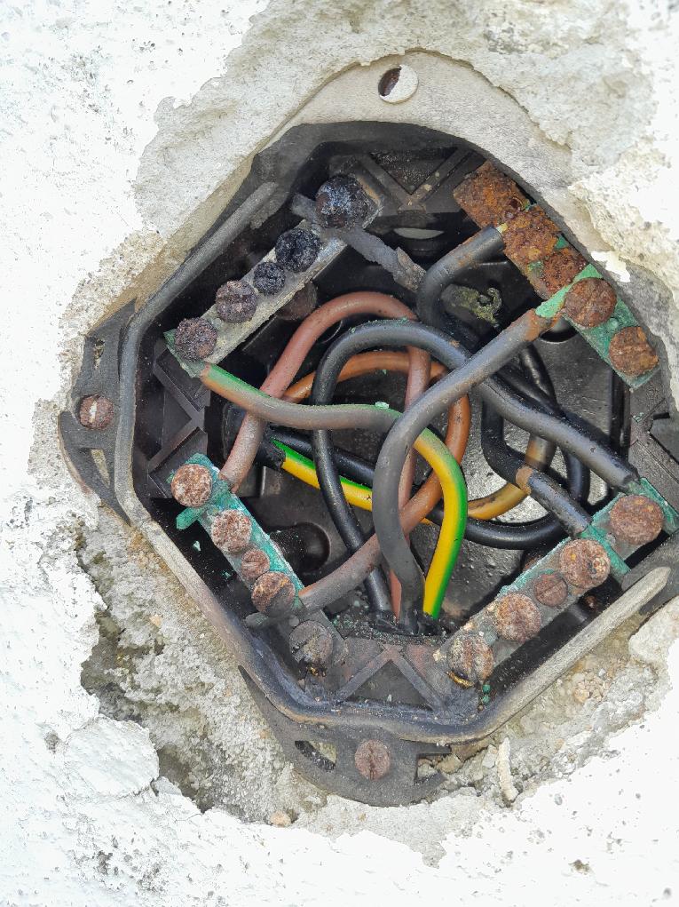

Krasne hnily vencek a este aj spaleny drot...
Zhora je privod alebo vyvod do domu?

rnbw píše:Krasne hnily vencek a este aj spaleny drot...
no hlavně je upálený PEN. To se mohlo krásně v objektu prohat 400V.
Dle fotky to vypadá, že nahoru do pojistek jde hlína a dole je měď. takže bych řekl, že přívod bude dole

Dekker píše:Dle fotky to vypadá, že nahoru do pojistek jde hlína a dole je měď. takže bych řekl, že přívod bude dole
Dole kde? :lol:
Prostě měď přívod a hliník do baráku.

Nechce se mi věřit, že by ta shnilá krabice byla před elektroměrem.

Ani mne. Ten hlinik zhora vyzera ako privod (zo stlpa) po rekonstrukcii.

Horní vodiče přípojky jsou samonosné AES.

No vzhledem k tomu, že je to volně přístupné a není zaplombováno, tak pochybuju, že je to majetek distributora.
Pokud to je před elektroměrem a nebyl bych si jistej, že výměnu zaplatí distributor, tak bych si to opravil sám a dělal mrtvýho brouka. (nevím jaký máš možnosti výměny svépomocí či přes známýho).
V opačném případě to může stát dost peněz, protože distributor si sjedná firmu na výměnu s revizí to budou tisíce Kč, protože tohle neprojde ani se zavřenejma vočima.
Jinak obecně se dá říci, že k elektroměru je to majetek distributora, od elektroměru zákazníka. Ale je spousta specifickejch instalací hlavně ve starejch objektech.

jenicek píše:No vzhledem k tomu, že je to volně přístupné a není zaplombováno, tak pochybuju, že je to majetek distributora.
no vzhledme k tomu, že jsou to hlavní nožový pojistky tak nemáš žádnou možnost to "odstřihnout" od napájení a fakt nechceš šahat někam kde je nejbližší jištění v trafačce v řádech stovek nebo možná i tisíc Ampér. Stačí drobnost a buď seš pečenej ty a nebo tě ukamenujou sousedi a distributor tě přes právníky stáhne i z kůže.
A co se týče té výměny tak z důvodů opravy by neměla být potřeba. Nic nevyžaduje nutnost měnit a překopávat vedení pokud jen opravuješ. To by musel chtít vyměnit ty nožovky ze 40A na třeba 80A kdy je potřeba vyměnit držáky a zvětšit průřezy. Proto se furt můžou provozovat zastaralé vedení a podobné věci jelikož se na ně nevztahují nejnovější normy ale normy z doby kdy byly uvedeny do provozu.
To by hodně firem krachlo kdyby kvůli třeba opravě stroje museli celej stroj překopávat kvůli tomu, že je starej 30 let a již by jeho stav nesplňoval nové normy ohledně bezpečnosti

jenicek píše: ...k elektroměru je to majetek distributora...
Jak jsem psal, přívod od HDS k elektroměru (HDV) je majetek odběratele, případné opravy na jeho náklady. Pokud je HDV v kabelu, krabice tam nemá co dělat. Plombované krabice jsou přípustné pouze u vodičů v trubkách, jako protahovací při větší délce vedení apod.
Při poškození HDV se přednostně mění celý kabel. Pokud distributor v odůvodněných případech připustí opravu, musí být zabráněno nedovolenému odběru. Nebo o nestandardním řešení nesmí vědět. Pokud je ta shnilá krabice skutečně na HDV (což pochybuju), mohla tam přežít jedině schovaná pod omítkou. Nebo je to dodatečná oprava, ať už nepovšimnutá, nebo přehlížená. Jinak by neprošla ani u distributora, ani při výchozí revizi před připojením.

Dekker:
Tak on snad potřebuje vyměnit tu vyhořelou krabici a před ní jsou ty nožovky, nebo mi něco uniká? Před ní si jen žehličkou vytahá nožovky a má vše bez napětí.
Když dojde k zahoření a natahání nový instalace, myslíš že po Tobě distributor nebude chtít novou revizi na přívod, když jsi ho udělal z nových věcí zcela novej?
Starý vs. nový normy to je irelevantní.
Nebo to budeš opravovat pouze tak, že zkrátíš a zapojíš uhořelý PEN zpátky do tý vyčuzený krabice?

Existují spešl svorkovnice, kde lze připojit Al a CU vodiče, aniž by docházelo ke korozi. Myslím že se jmenují WPD. Na Al vodiče taky existuje pasta, která rovněž umožňije připojení CU a Al do obyč svorkovnice. Tohle dopadlo tak, jak to dopandout muselo.
