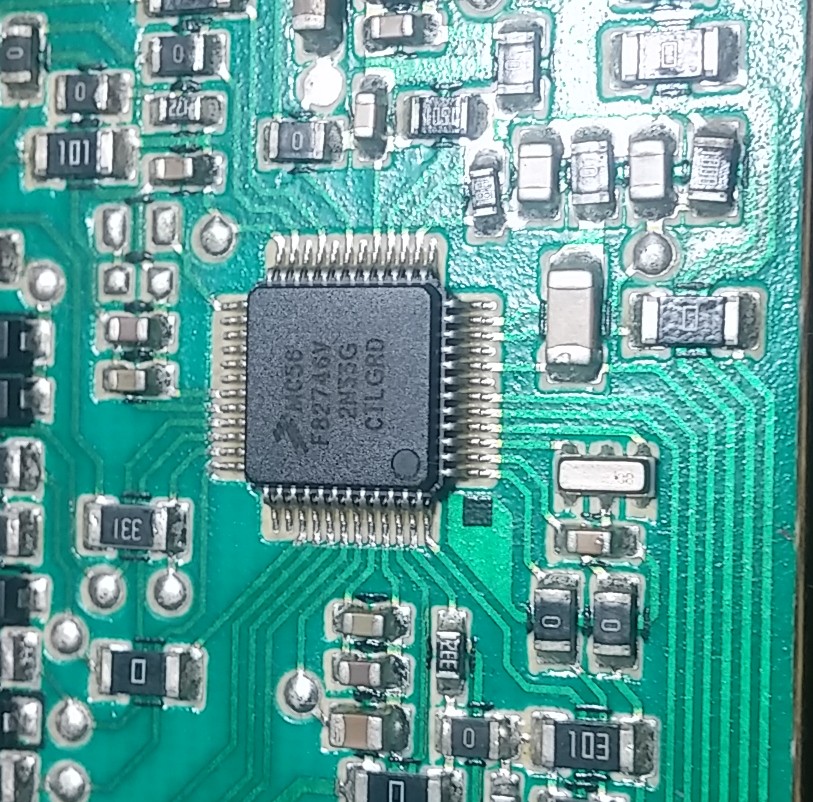

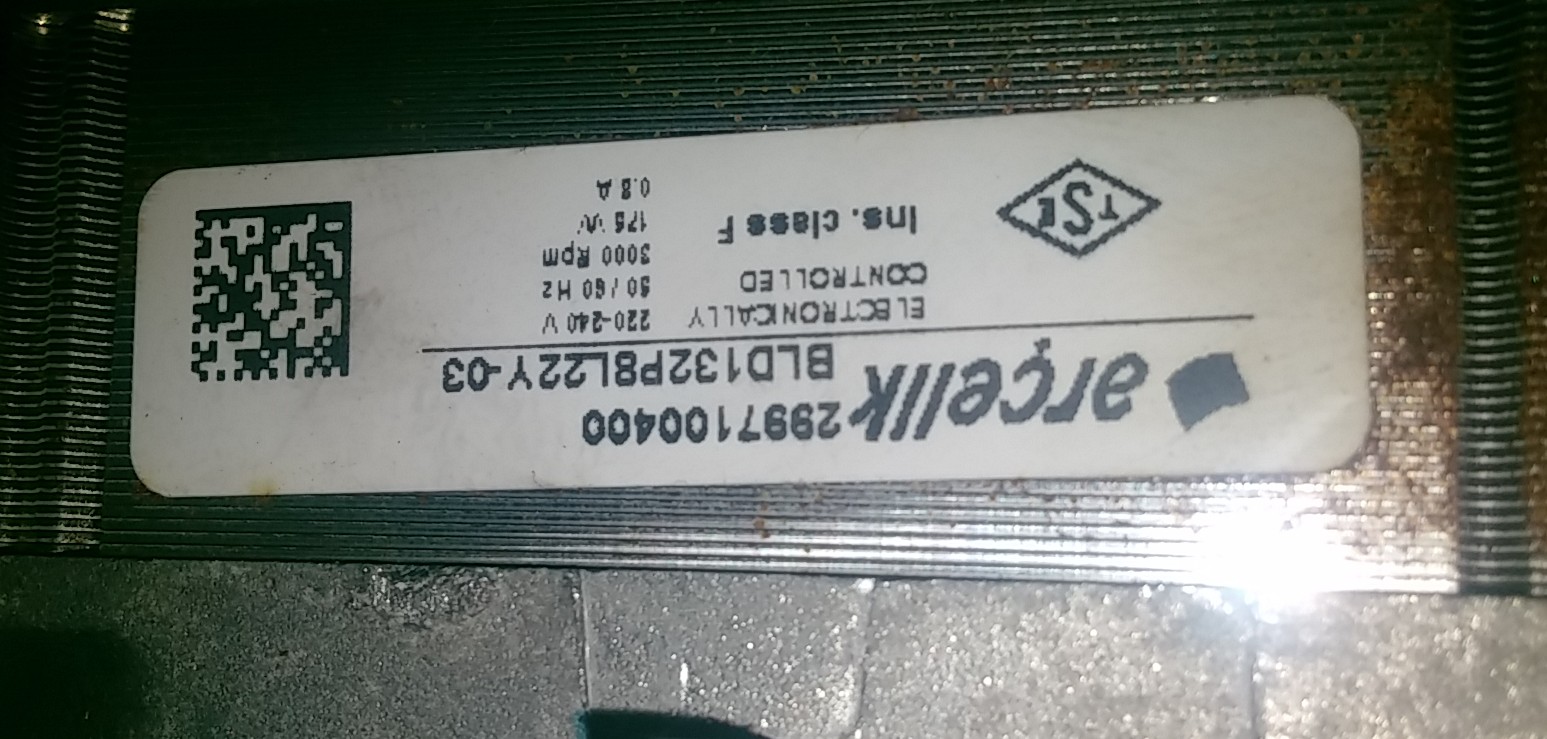

potřebuji ovládat tento motor na obrázku, zatím v sušičce prádla, později možná někde jinde.
Motor je připojen třemi vodiči, mezi kterým je stejné vynutí (10ohm).
Usuzuji, že se jedná od stejnosměrný 3 fáz s permanentním magnetem.
Co bude snazší, přijít na ovládaní čipu na stávajícím driveru nebo sehnat nový driver?
Díky za poznámky i užitečné rady :D

Na obrázku je riadiace dsp, budič nevidno.

Blbě vidno ale povedlo se: Mitsubishi SLIMDIP-S H75EE6

Máš to tam na štítku motora, že je to 3-fázový (podľa popisu na internetoch synchrónny) motor na 220 až 240V, 3000 ot/min, 175W, 0,8A.
Môžeš ho pripojiť cez 3-fázový transformátor 400/230V, alebo cez vhodne nakonfigurovaný frekvenčný menič.

Môžeš ho pripojiť na jednú fázu cez kondenzátor 11µF.
https://www.claredot.net/en/sec-Electrotech/supplying-three-phase-motor-mono-phase.php
