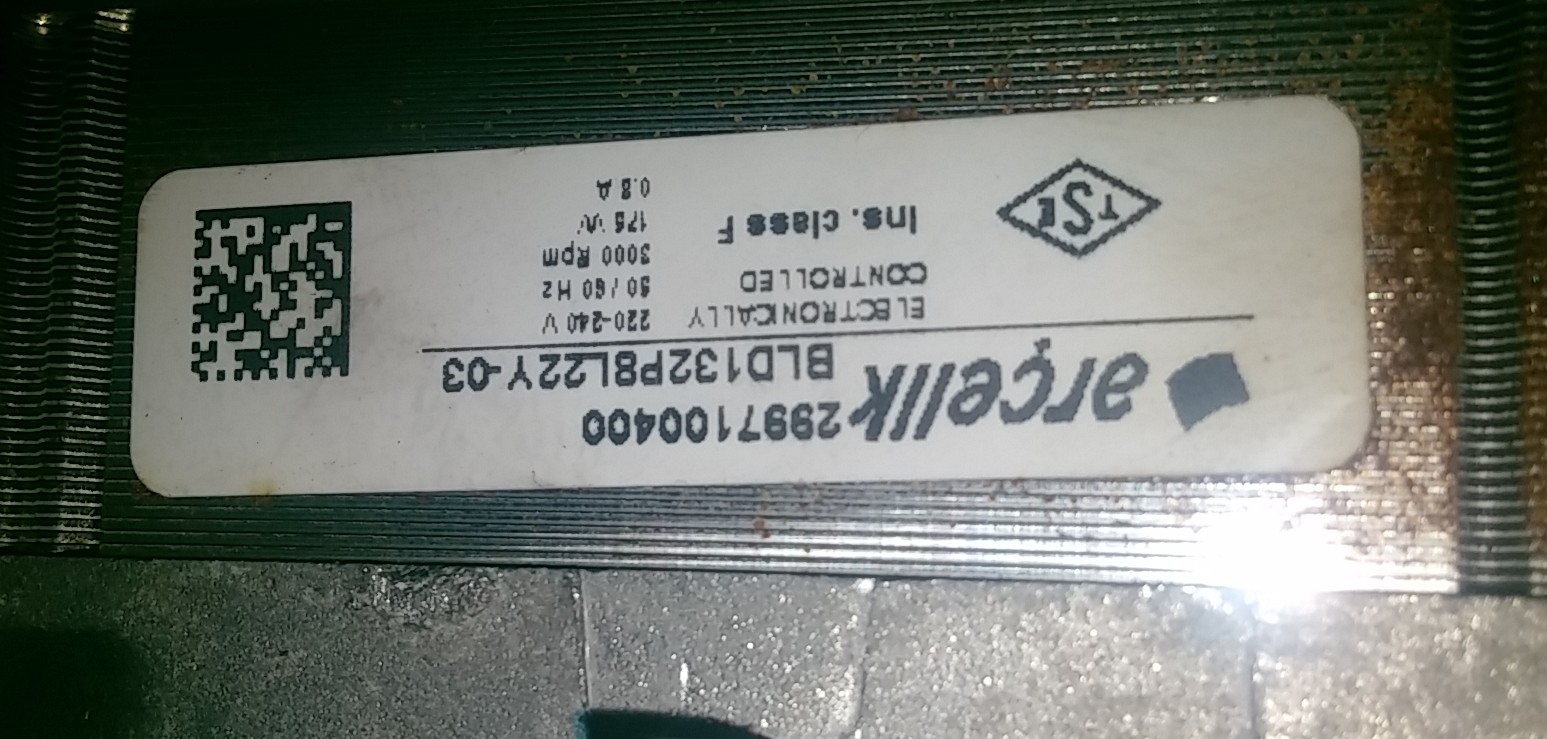

potřebuji ovládat tento motor na obrázku, zatím v sušičce prádla, později možná někde jinde.
Motor je připojen třemi vodiči, mezi kterým je stejné vynutí (10ohm).
Usuzuji, že se jedná od stejnosměrný 3 fáz s permanentním magnetem.

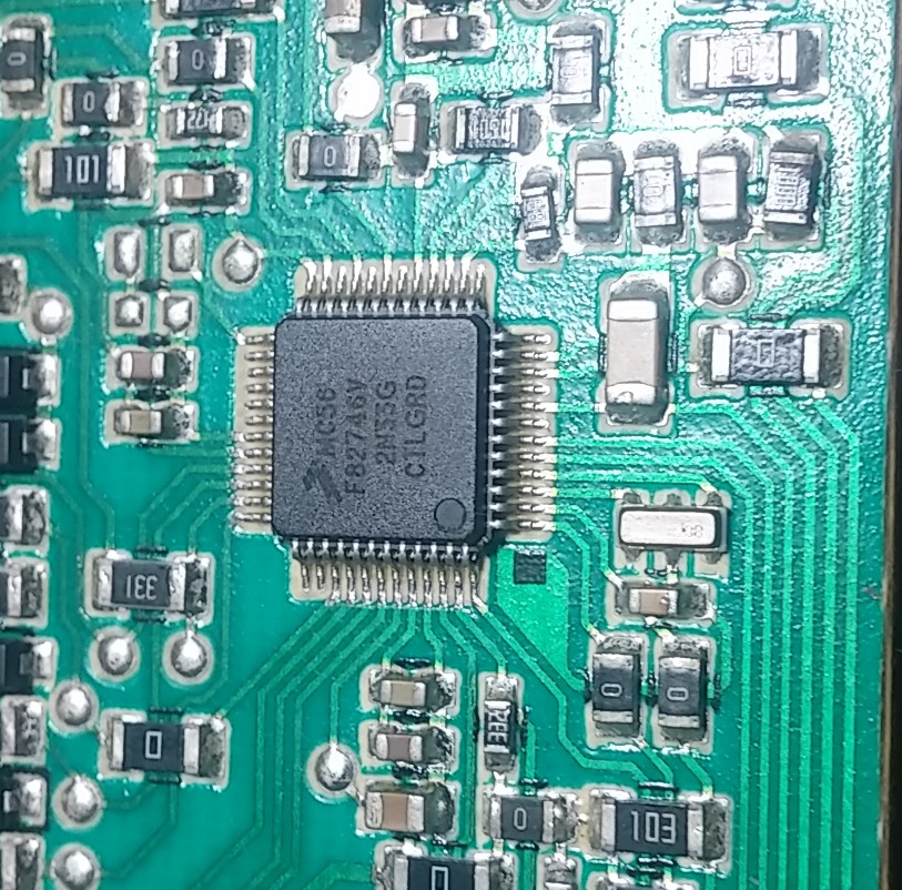

Co bude snazší, přijít na ovládaní čipu na stávajícím driveru nebo sehnat nový driver?
Díky za poznámky i užitečné rady ;)

Budič tam je Mitsubishi SLIMDIP-S H75EE6.

Jak ho elektronika ovládá, když nezná jeho polohu? Je v programu elektroniky nějaký obecný rozjezd?
Příspěvky: 10090
#5 Příspěvek od Artaban001 »
Elektronika ale jeho může zjišťovat, byť obklikou přes indukovaný napětí na nevybuzené bázi, nebo se snad dá použít změna indukčnosti cívek vlivem magnetického pole rotoru ( pokud se stator budí pulzně). U první varianty se musí rotor rozbíhat "nuceně" nízkou frekvencí, která zajišťuje, že se rotor roztočí jako krokový motor a pak už může fungovat buzení podle napětí na nevybuzené fázi.

Sušička nemusí znát polohu i když je to furt ten stejnej servomotor s permanentním magnetem na střídavej proud. Uvnitř motoru je magnet a tři cívky okolo, nic jinýho. Ani se tam nemůže nic odbudit jako v synchronním motoru, protože magnet je furt ten samej magnet.

Pokud má rotor velkou setrvačnost, do síťových synchronních otáček se Ti sám nerozběhne. Musíš mu plynule zvyšovat frekvenci od počáteční, při které se rotor sám rozběhne. Pokud běžící synchronní motor víc zatížíš, "utrhne" se a zastaví. Pak jej musíš buď z vnějšku roztočit, nebo nechat rozběhnout od minimální frekvence. Proto se zjišťuje poloha rotoru - aby se buzení, neboli řízené postupné spínání statorových cívek shodovalo z aktuálníma otáčkama rotoru. Motory, které mají mít záběr od nuly, používají trojici Hallových sond, nebo jsem slyšel o té metodě, kdy mají statorové cívky rozdílnou indukčnost mezi sebou, podle toho, jak je natočen magnet. Měřit se to má za pomocí PWM spínání proudu do cívek.
