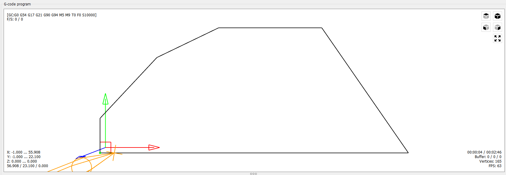

Ahojte , to čo tam máte už je v Gcode pridal som do toho len údaje ako rýchlosť posunu F50.00 , a zapnul som vreteno M03 a nastavil otáčky na 10tisic S10000 . Jedine čo tam chyba je ešte o koľko sa ma freza zahĺbiť aby odoberala materiál teraz by šla naprázdno,

inak som dostal tento tvar je to, to čo chcete vyfrezovať ?

Ano takto to má být. Né, že bych to chtěl frézovat reálně ale jen jako cvičení.

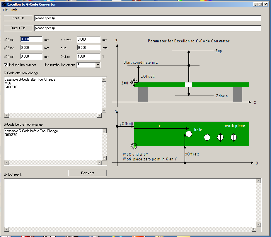

Na převod Excellon do svý MPCNC vrtačky používám převodník v příloze. Netuším, kde to ale získat, stránky uvedený v About už neexistují. Vrtalo to dobře, frézovat jsem s tím nezkoušel.

Tak pro ostatní, aby se s tím nemuseli trápit. Výše zmíněný nástroj umí jenom vrtání a nic dál.
