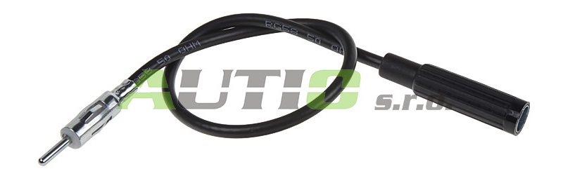

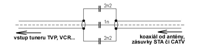

Pokud to rušení znamená pronikání kmitočtu vzrůstajícího charakteru (do repro) v souladu se zvyšujícími se otáčkami motoru, pak ať odzkouší odpojit anténu od autorádia a otestuje ty vyšší otáčky. Jestliže rušení zmizí, pomohlo by mu odizolovat kostru na vstupu jednoduchou úpravou - viz. obr. Známému jsem řešil obdobnou záležitost. Pomohlo to, rušení kompletně zmizelo, bez omezení signálu a bez dalšího nějakého zásahu. Koupil jsem tuto prodlužku a upravil ji.
Viz. DPS a foto zde.
