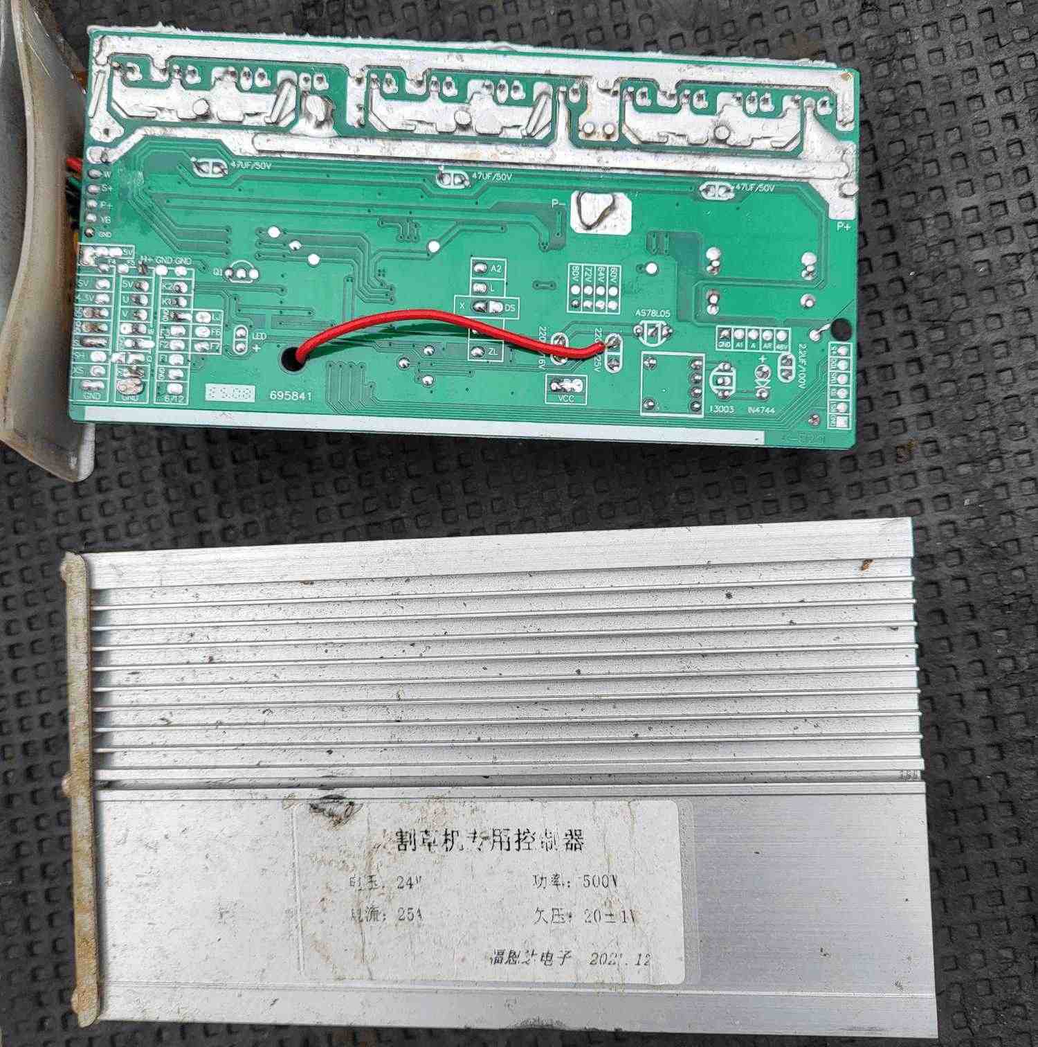

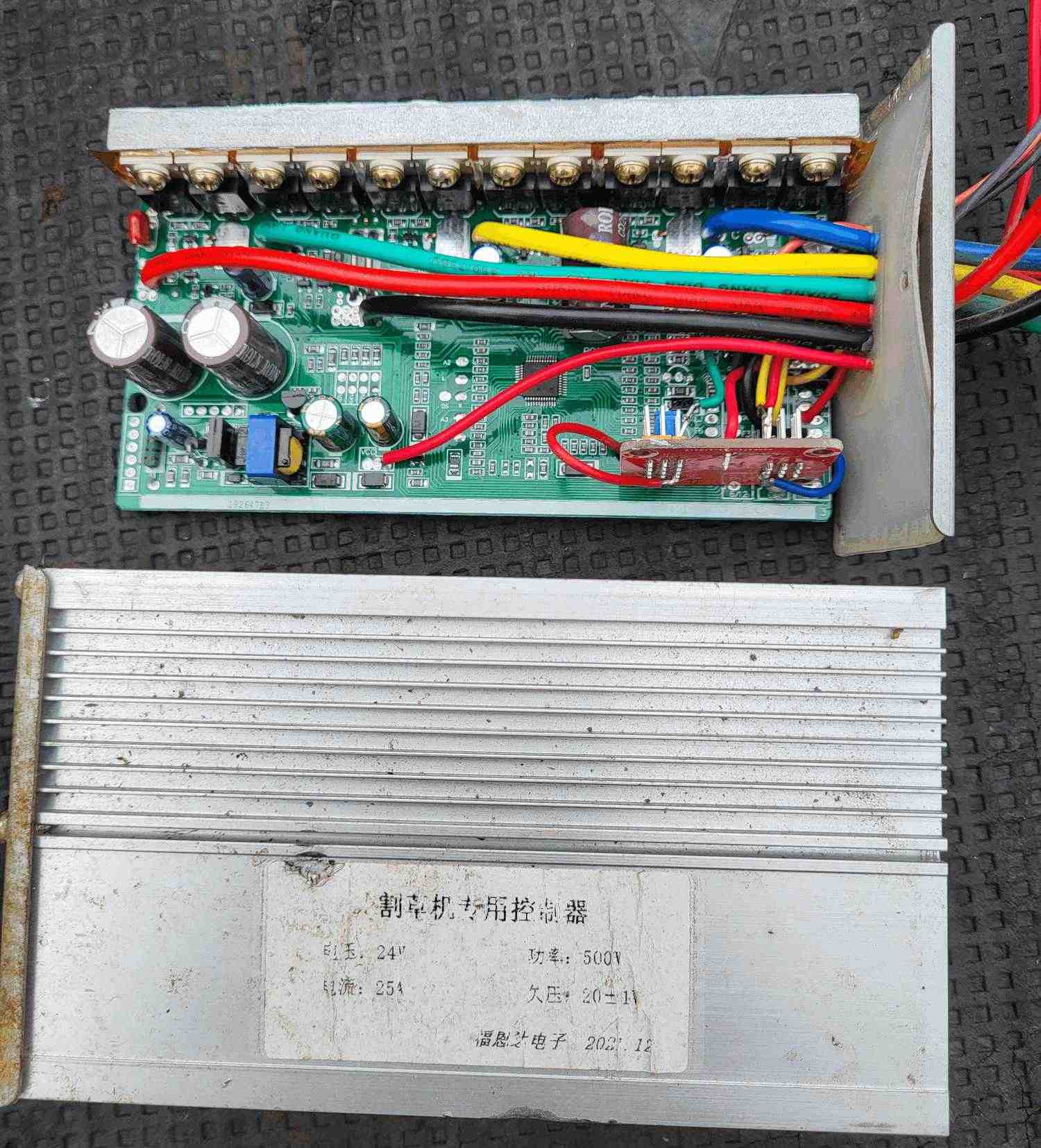

Soused se na mě obrátil s dotazem na nákup nového regulátoru 3f motoru do pásové dálkově ovládané sekačky - ten jeho regulátor má údajně na jedné fázi trvale 28V (tj. napětí obou aku - sekačka je na 24V).
Neviděli jste někde něco takového? Ono regulátorů je na webu dost, ale snad všechny mají vstup 0-5V. Tohle má vstup od přijímače DO (ovladač je něco jako modelářský vysílač), takže možná standardní 1-2ms pulzy. Navíc to má vstup od druhého přijímače (červený drát od dvou malých C u nápisu VCC) a vstup od tachodynama? v motoru.
Bohužel já nemám čas to opravit.
Děkuji za rady.

Nějaký hodně, ale opravdu hodně podobný regulátor jsem viděl v "motůčku", na které mne pozvali jestli bych ho neopravil. Takže je číňan seká jako Baťa cvičky ve velkém pro leccos s minimálními úpravami dle potřeb jednotlivých zadavatelů.
Takže na EBAY, Alík atd. by mohlo být něco ke koupi :-(

Však se tam přidá DPS zvíci bůra .....

Zkusil bych propískat fety v jednotlivých "fázích" reglu. To ti tolik času nesebere. U modelářskejch odchází právě ty a blbě se to hledá, SMD a ještě třeba 5 paralelně.
