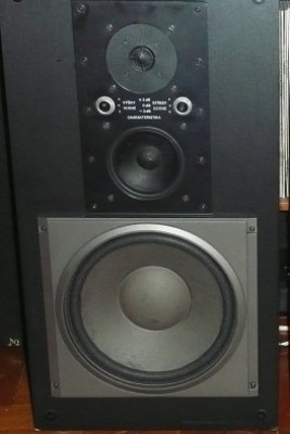

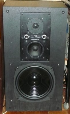

Já jsem u těchto beden před lety vyřešil problém vadných všech repro tak, že u hloubkových jsem vyměnil závěsy a také koupil v AME jejich přímou náhradu SAL(nakonec zůstaly nepoužité) a místo středů (nesehnal jsem vhodný závěs) a výšek dosadil modul s výhybkou a repro z beden Elektronika. Rerodukce po přestavbě je pro běžný, nenáročný poslech naprosto příjemná, také díky možnosti osobního přizpůsobení pomocí třístupňové regulace středů i výšek. Nemám pocit že nějaká část kmitočtového spektra chybí anebo přebývá.
