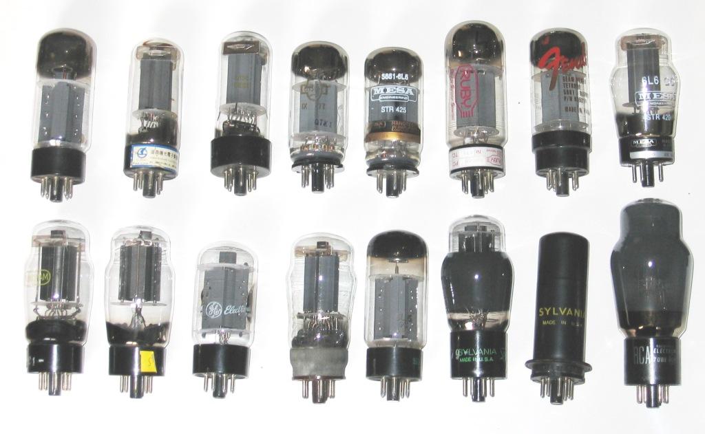

Dovolím si nesouhlasit. Oba tyto ruské (sovětské) typy kolísají od mizerné po naprosto vynikající (6p3s-e) po solidní (6p3s). Problém je to, že současná nabídka na trhu už je hodně probraná a prodává se kdejaký šrot a zbytky zásob.
6p3s-e se ve velkém množství vyskytla koncem 80. a počátkem 90. let přeznačená jako 5881 (Marshall) nebo 5881-6L6 STR425 Mesa Boogie, u Marshallů si kvůli nim udělali "5881" verze některých zesilovačů, třeba modelů 4100, 4500 a své tehdejší vlajkové lodi 6100 Anniversary. Je víc než pravděpodobné, že oběma firmám zachránil jejich nákup v Sovexportu p*del, protože v té době asi nastal velký problém s dostupností solidních EL34 i 6L6. Elektronky Sovtek se objevily až později.
6P3S se daly v průběhu 80. let sehnat i na západě, měl jsem jich pár přeznačených jako anglický "Standartbrand" nebo jako "Ultron". Strkali je kupodivu i do dost drahých zesilovačů a byly prakticky stejně dobré i špatné jako ty, co se tu daly sehnat za pár kaček.
6P3S-E a "Mesa" přeznačená uprostřed nahoře

Přípona -E u sovětských elektronek znamenala zváštní jakost, tedy průmyslové použití. Američané to značili příponou WA, Telefunken S na konci (ECC803S), Philips přehazováním (E83CC), Tesla podle toho co okopírovali. Požadované vlastnosti, zejména životnost, občas vyžadovaly snížit katalogové mezní hodnoty - proto ten rozdíl, ačkoliv elektronka de facto vydrží víc. Na fotografii je "průmyslová" konstrukce jasně vidět, 5881 má talířkovou (button base) konstrukci.
A ano, kvalita může být nejrůznější. Dneska se dá na elektronku napsat bez uzardění kdeco.
