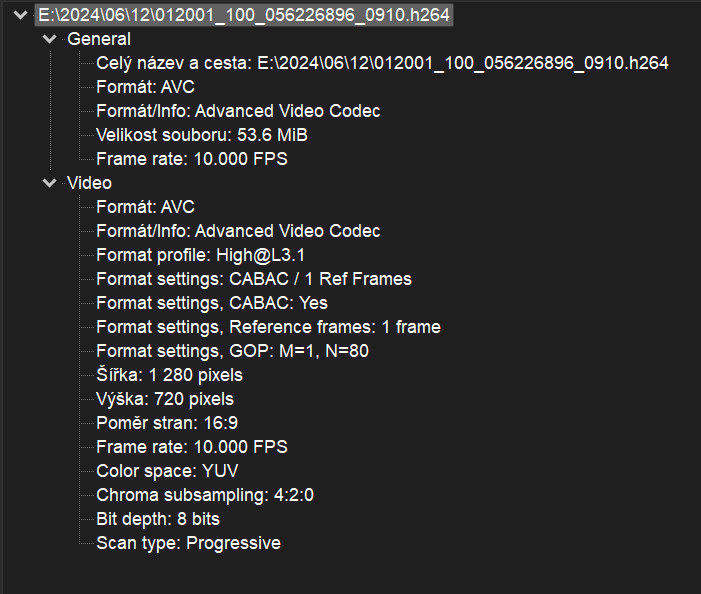

Nevím zda ten dotaz položit tady nebo do sw. Otáčecí IP kamera Starcam C7824WIP. Na webu Eye je přehrávač pro win. Rychlá karta, čtečka USB3 a v ntb port USB3. Posuv na čas ose i o 2 min je pro tento sw smrtící. Test na win 10 a win 11. Výkon oba ntb nějaký mají. Koncovka souboru je h264. Zkoušel jsem VLC a ten si neškrtl. Řekl bych že ten sw od eye stojí za vyliž. Tak hledám jiný sw který by to přehrál. Můžete mě prosím poradit ? Díky

jaký časový úsek těch 53,6 MB obsáhne ?

Video v 720p + H264 + 8-bit musí přehrát cokoliv i 15 roků starého.

Taky to video je v dost nestandardním FPS.

josef_novak: kedze je to primarne urcena ako babymonitor, pripadne bezpecnostna, tak 10 fps staci.

Ale záleží, jak je nastavený enkodér v té kameře. Každé kódování má nějakou hierarchii a jestli ve videu budou podělané klíčové snímky, B-Framy nebo cokoliv jiného, tak se z toho každý přehrávač podělá taky, než se zesynchronizuje a začne přehrávat.
Možná z té kamery lezou divné videa i se 30 FPS, ale to jsme se nedozvěděli.

matahari: přejmenování koncovky nepomohlo. Nahrávky jsou v HD, tak jsem to nastavil. Je to 38 souboru, celkový záznam cca 9 hodin.

Uložena minuta záznamu na edisku. Kdyby to chtěl někdo zkusit přehrát. Dá se video stáhnout do telefonu a s tímto videem už není problém. Ale ta minuta záznamu se ukládala na telefonu odhadem přes dvě minuty. Převádět takto cca 9 hodin touto metodou tak chcípnu.

Když jsem to přejmenoval na .mp4, tak u mě to MPC-HC přehraje, ale na časové ose se nelze pohybovat.
FFmpeg vyhazuje mnoho chyb a píše o nahrání souboru na https://streams.videolan.org/upload/ + kontaktu vývojářů, ale na časové ose se lze pohybovat.
Každopádně jde o holý stream z kamery, který bude daný použitým HW, ale např. videa z kamer Hikvision mají lepší základ.

matahari: Tak MPC-HC přehraje i s příponou h264. Dobrý pokrok. Ještě kdyby byl pohyb po časové ose tak jsem spokojen. Pokud dá adresář tak vidí jen přejmenovaný na mp4. Když ale soubor h264 přetáhnu do přehrávače tak to přehraje , jen ten posuv v čase ne.
