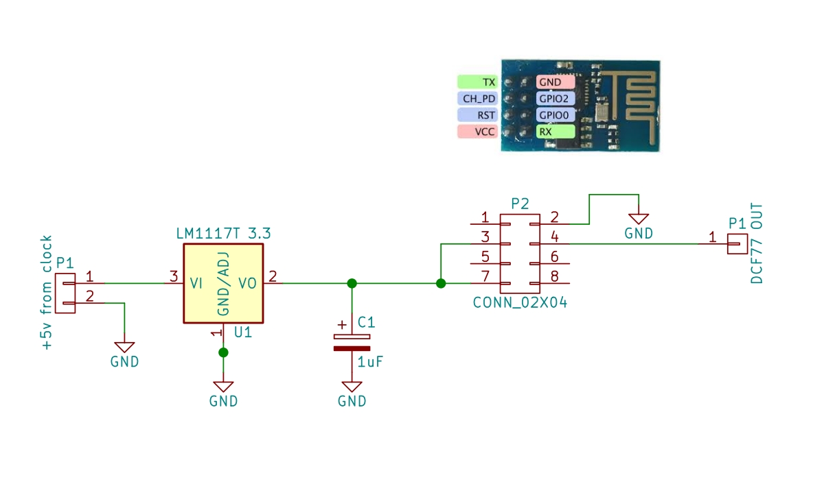

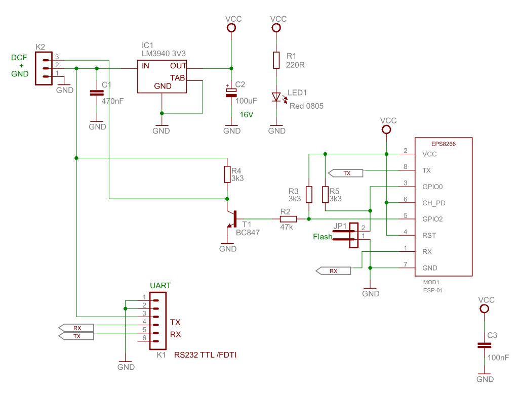

Používám u jedněch hodin taky emulátor, ale řádově levnější. Možná by ti to stačilo. Čas to bere z NTP. Vyšlo to v několika variantách mimo jiné i v Elektoru 3-4/2018. Je k tomu i náplň do ESP a DPS.

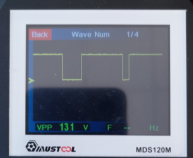

No, tak posun - povedlo se mi zachytit čas, kdy DCF jelo - pulsy to dává. Problém je, že interval není dostatečný - výrobce píše alespoň dvě minuty. Což není splněno, jelo to ráno asi 20 sec., pak po pěti minutách asi 10 sec., od té doby nic.

K těm pulsům - vypadá to (viz. příloha). Je možné, že v anténě je na konci otevřený kolektor?

Otevřenej kolektor je tam protože "antena" může být také přijímač napájený z baterek, tak aby se nezatěžovaly, když je výstup zatížený vypnutým zařízením.
Pokud to tak není, tak je jedno, jak je to provedené.
