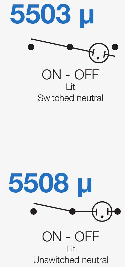

Dnes jsem narazil na vnitřní zapojení podsvětlených kolébkových spínačů Bulgin (zdroj), kdy v jednom případě je doutnavka připojená k pinu 3 odpojovaná kontaktem, ve druhém ne (předřadný odpor v sérii s doutnavkou není pro jednoduchost zakreslený).
Nějak mi úplně nesvítá, k čemu by se daly využít tyto rozdíly...
Uvede někdo vhodné příklady?
Díky.

Použitie má tam, kde je napätie prítomné aj za vypínačom (tlačidlom). Napríklad štart tlačidlo, ktoré je následne premostené kontaktom relé. Kontrolka indikujúca stlačenie by zostala svietiť, preto je vypínaná samostatným kontaktom.

Mně to zapojení připomíná tlačítka s doutnavkou, která se prodávala ve dvou zapojeních (nebo s doutnavkou v soklu, kterou šlo vložit ve dvou polohách a tím měnit zapojení): jedno bylo určené k ovládání schodišťáku, kde doutnavka byla paralelně ke kontaktům a podle použitého schodišťového automatu svítila buď trvale, nebo jen v době, kdy automat čekal na povel ke startu.
Druhé mělo doutnavku vyvedenou na samostatný kontakt, to sloužilo v panelákách ke spouštění centrálního odsávání - kontakt spojil ovládací vodič od hodin s nulou a na doutnavku se vedla druhým kontaktem fáze ze stykače ventilátoru.
Jenže se to prodávalo najednou v řetězcích, kde si to mohl koupit každý, kdo si přestavoval jádro, a leckdy ten rozdíl neřešil ani elektrikář. Velká spotřeba pojistek ovládání způsobená náhradou vhodného tlačítka nevhodným vedla k tomu, že se signalizační vodič prostě odpojil pro celou stoupačku, a bylo to.
Takže určitě existují i další možná zapojení doutnavky v tlačítku či spínači (v něm předpokládám, že by měla svítit trvale jako orientační, ale není to podmínkou).

Ta odepínací doutnavka přijde vhod, pokud máš někde LED světlo a vypínač s doutnavkou. A pak zjistíš, že ta LED žárovka svítí i po vypnutí, protože ji stačí proud jdoucí přes odpor cca 240K a pár mm mezi elektrodama v penningově směsi plynů o nízkém tlaku ve skleněné baňce. A v ložnici je to už dost nepříjemné světlo.
Příspěvky: 21233
#13 Příspěvek od Hill »
Pak ovšem nezbývá, než se obejít bez doutnavky (ani to samozřejmě neznamená, že by LEDka úplně zhasla, jen může svítít méně), nebo přívod do svítidla zatížit natolik nízkým odporem, aby výsledné napětí LEDku nerozsvítilo.
Má-li LEDka symetrický průběh odběru pro obě půlvlny, spraví to místo odporu kondenzátor obvykle kolem µ1 až µ22. Ten aspoň činný elektroměr nenaměří.
