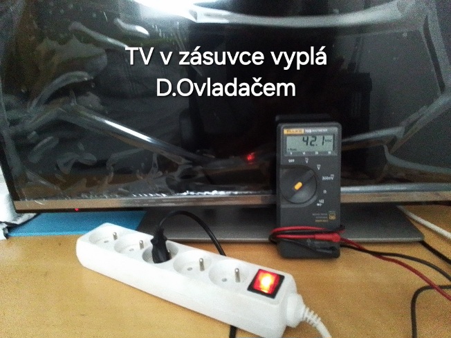

Daj si voltmeter na napajanie podsvietenia a sleduj.

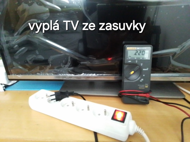

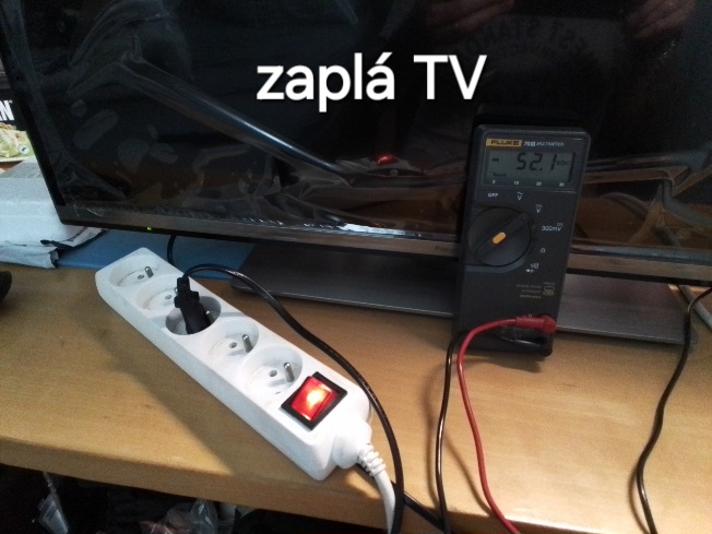

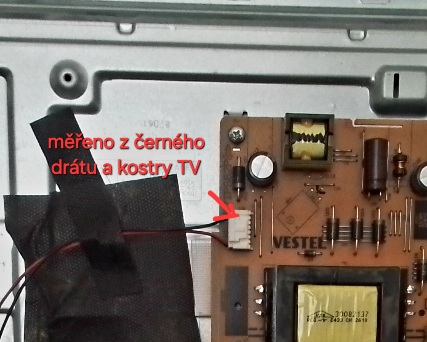

Změřil jsem podsvit. Hodnoty jsou na fotkách. Ta patice dává ty hodnoty i když je konektor podsvitu vypojen. Měřil jsem na černém drátu proti kostce TV. Na červeném drátu proti kostce bylo málo cca 6, ..V. pokud je TV ve stavby, svítí červená, ta patice dává těch 42v. V momentě zapnutí dálkovém vyletí na 86V a spadne na těch 52 .

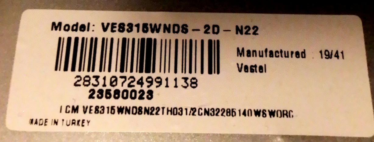

asi ťažko podsvit pre 40" narveš do 32". Odfoť výrobný štítok na paneli, VESxxx

vygugli si Ves315wnds-2d-n22 a tam si vyber. máš možnosť objednať z ČR alebo z Číny, každopádne doporučujem hliníkový podklad.

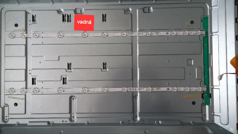

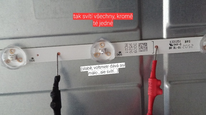

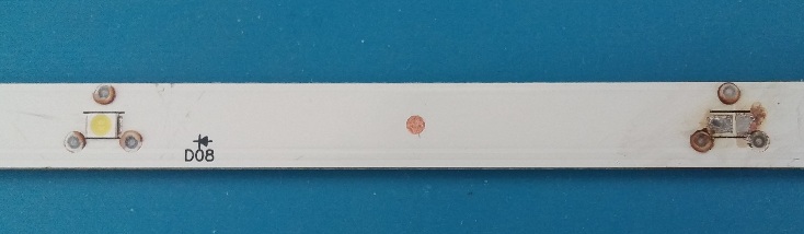

Tak jsem rozebral LCD a diodu po diode změřil voltmetrem v poloze dioda. Všechny kromě jedné, svítí. Zajímavé zjištění u té nesvítíci bylo, že když jsem na ni u kontaktu vyvíjel tlak, tak měla snahu se rozsvecovat, co asi bylo to že narušování různé obvod, nevím co si o to myslet.
Odpajel jsem jí a napadá mě vyměnit jen tu vadnou?
Ale nevím jestli se dá sehnat a jaké má označení.
Tv moc nehrála a staři je 4 roky, nebo i přesto můžou být unavené i ostatní diodky?
Tak OBA PÁSKY NOVÉ, PŘÍPADNĚ JEN JEDEN, nebo jen diodu?
Co doporučíte.

Diodu skratuj. A objednaj nove pasy (vsetky). Kym dojdu, tak to snad vydrzi.

vymeň všetko, obidva pásky, pretože sú už všetky ledky na hrane životnosti. Keď vymeníš jednu, za pár dní to budeš rozoberať znovu a meniť ďalšiu. A tak dookola. Nestojí to ranec a budeš mať od toho pokoj.
