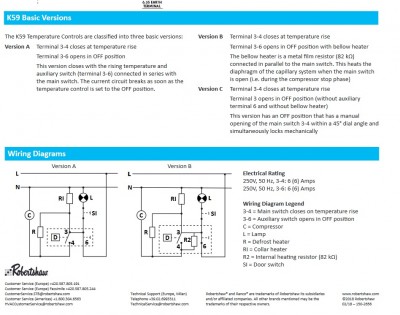

#2 Příspěvek od Ivan_01 »
popis + schéma

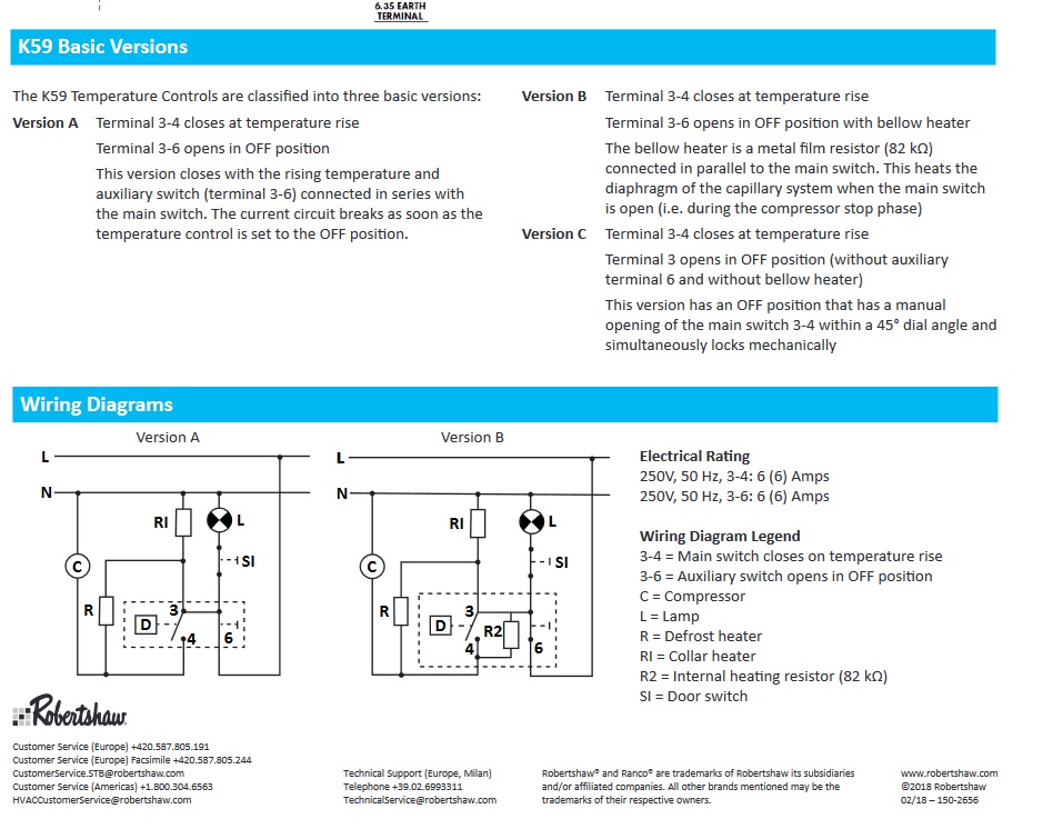

#3 Příspěvek od Vlafig »
Zapojení ledničkového termostatu bývá všude víceméně podobné. Přívodní kablík, obvykle hnědé barvy, je zapojený na svorku č. 6, která bývá uprostřed termostatu. Na svorce č. 4 je zapojený spínaný kablík, jdoucí ke kompresoru. Některé termostaty mají ještě svorku 3, na kterou je připojeno světýlko, které se takto vypíná při otočení termostatu do polohy 0. Pokud na termostatu svorka 3 není, je přívod ke světýlku připojen přímo na přívod svorky č. 6. Při špatném zapojení se nic nestane, nic nevyhoří, maximálně bude termostat místo kompresoru spínat světlo. Jenom mě zajímá dedukce vadného termostatu, spíše bych to u Beka typoval na únik chladiva.
