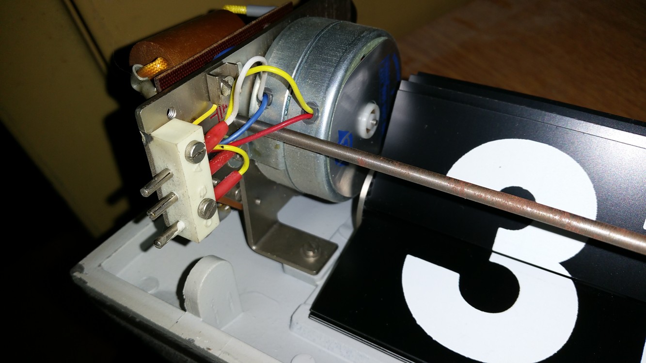

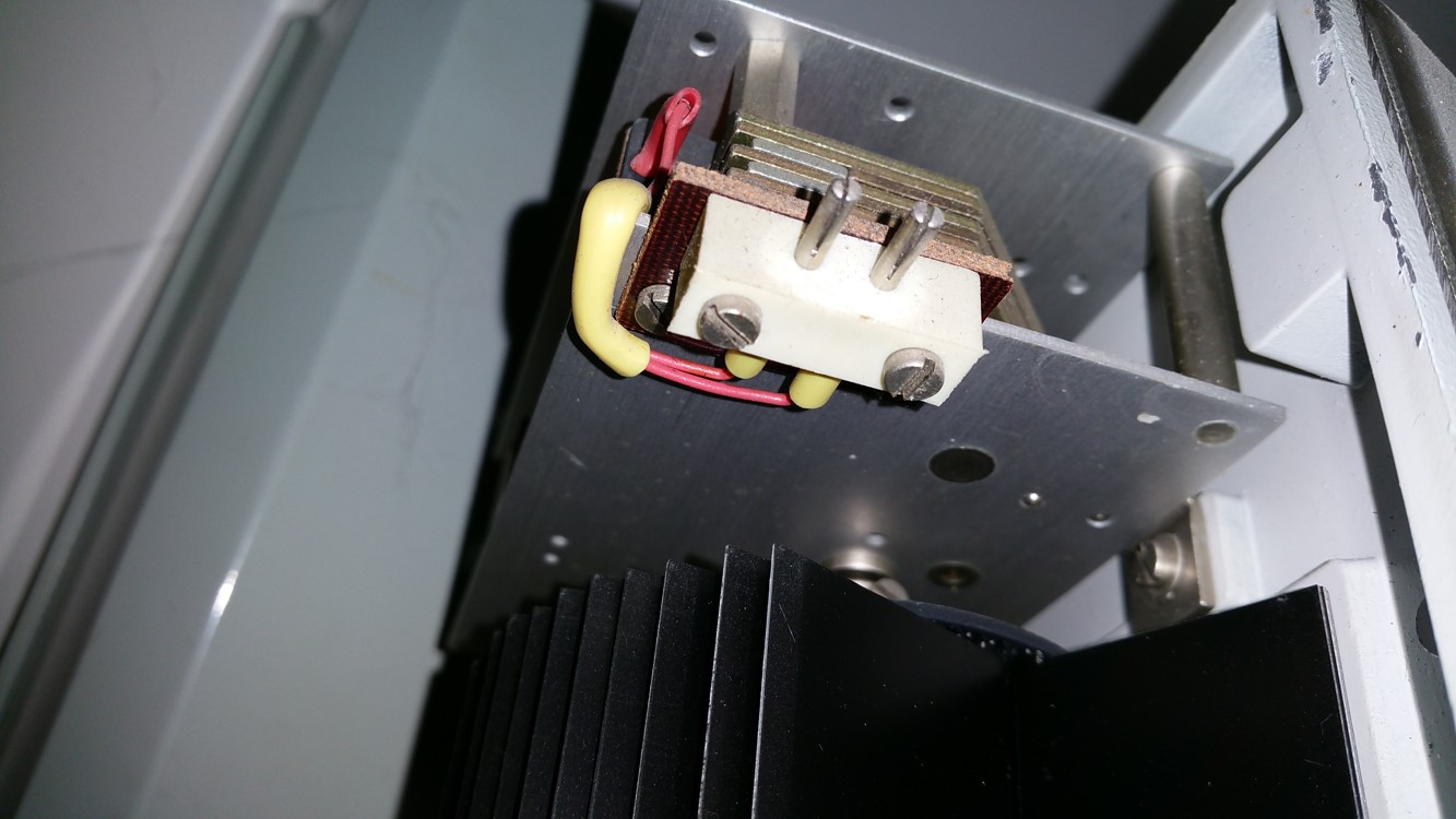

Zdravím, nevěděl by někdo co je to za konektory ? Popř. kde je sehnat (jedná se mě o protikusy). Díky

Kolik to má v průměru? Na první pohled to vypadá, že by na to šla nasadit banánková zdířka 2 mm.

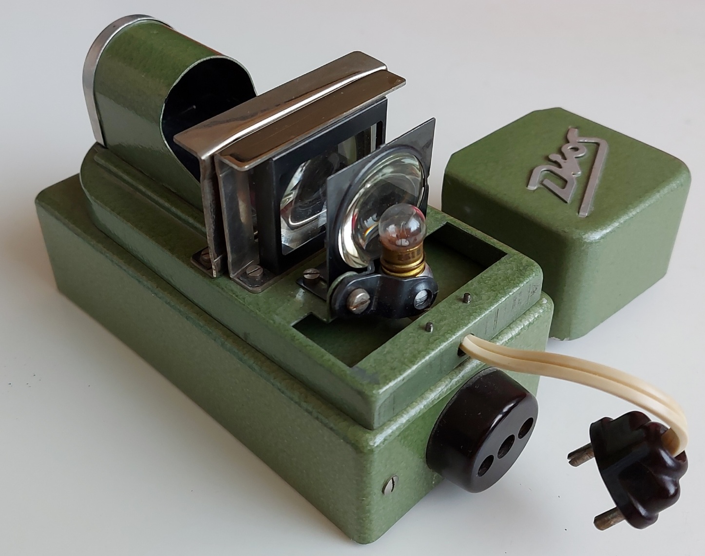

Konektor používala i Meopta na tento výrobek :) :

Pokiaľ nemáš v úmysle striktne dodržať autenticitu - nepasuje tam náhodou dutinka z PC-Molexu ? Veď nemusí byť s telesom konektora... aj zafúknutá zmršťovačkou poslúži...

JiriTom píše:Konektor používala i Meopta na tento výrobek :) :
Tato vidica sa mi tu vala a netusil som, na co to bolo.

Proč a za jakým účelem se tedy vyráběla a běžně prodávala ještě začátkem osmdesátých let? Táta si s nimi tehdy dělal rozvod osvětlení pro akvária z trafa 24V. A já je naposledy kupoval v elektru někdy v roce 90 nebo 91.
