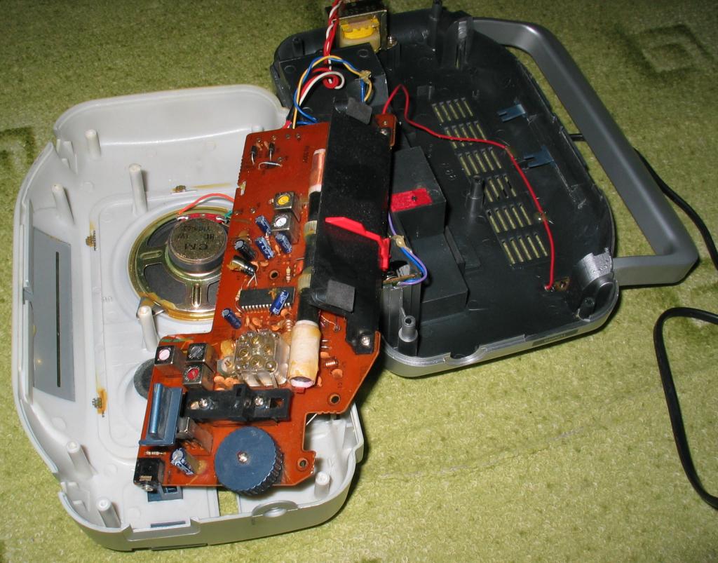

Radio Thomson RT-303 (z debordelizacie od Adakara, rozobrate, ale kompletne) - jednoduche radio s IO U2510B. Nehralo vobec, pri hybani prepinacom rozsahov malo tendenciu hrat.
Prepinac som rozobral a vycistil. Zacalo to hrat, normalne na FM ladilo stanice, ale aj pri max. hlasitosti hralo prilis ticho.
Skusil som pripojit externy vstup na U2510B (pull-up pinu 15 na 26, externy zdroj pripojit na 24 a GND). Z pripojeneho walkmanu hralo normalne hlasno. Takze nejaky divny problem s nizkou urovnou signalu z radia?
Odpojil som pull-up z pinu 15 a zacalo hrat normalne hlasno aj radio 8O Pre istotu som prespajkoval cely U2510B a odvtedy to hra.
