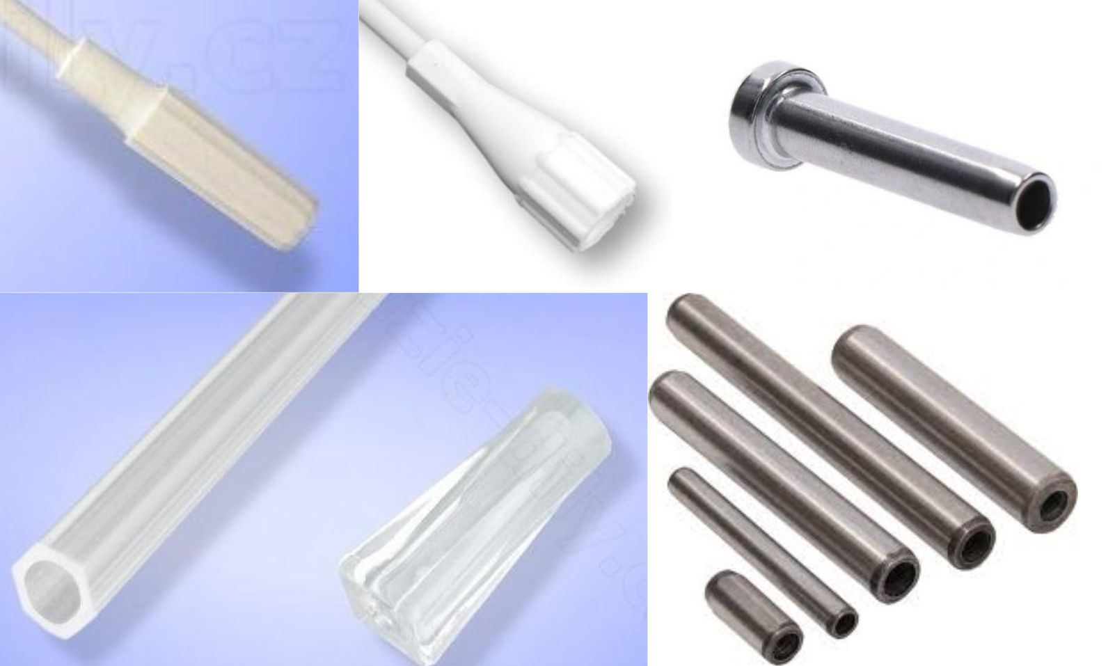

Potřebuju sehnat/vybrat/vymyslet nějakou ovládací páčku pro joystick do hračky, délka 30-60mm, na jednom konci vnitřní závit M4 (nebo díra 4mm a zalepím), na druhém konci zaslepená (kulička, špunt, záslepka...)
Materiál raději plast, ale vyhoví i kov s nějakou hezkou povrchovou úpravou. Vnější průměr tak 5-7mm, u konce se závitem i míň (zužovaná/zkosená).
Zatím jsem narazil na kovový "lepící úchyt" lanka, ovládání žaluzií a ocelové kolíky s vnitřním závitem DIN7979 (viz obr.), u těch plastů zatím netuším, jestli tam je díra 4mm/M4. Napadá vás něco podobného z jakéhokoli jiného oboru?

Jo jo, něco takového, akorát s vnitřním závitem (nebo dírou 4). A spojovací matice má průměr 7(plošky) a 8(hrany), což je moc (měl jsem na tom našroubovaný distanční sloupek). Strana u závitu by měla mít co nejmenší průměr.
Celé se to vyměnit nedá, protože je to mikro-mini prťavé.
